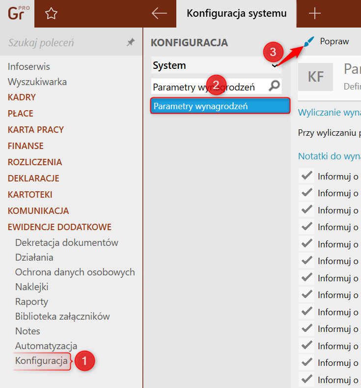

1. Przejść do modułu Ewidencje dodatkowe – Konfiguracja – Parametry wynagrodzeń i z górnego menu wybrać Popraw.

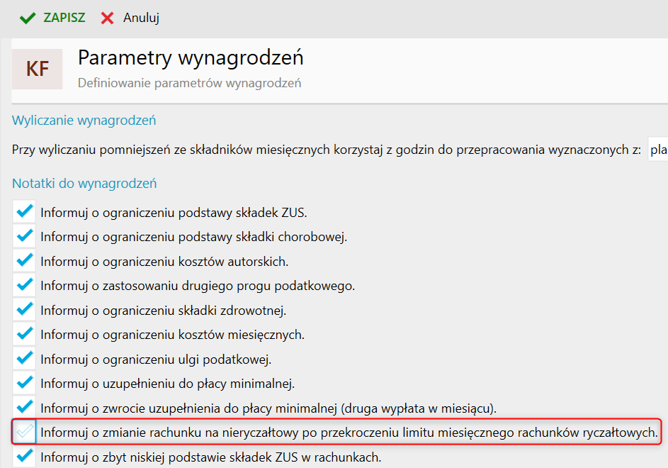

2. Odznaczyć opcję Informuj o zmianie rachunku na nieryczałtowy po przekroczeniu limitu miesięcznego rachunków ryczałtowych i kliknąć Zapisz.
