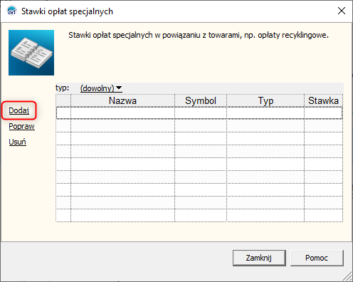

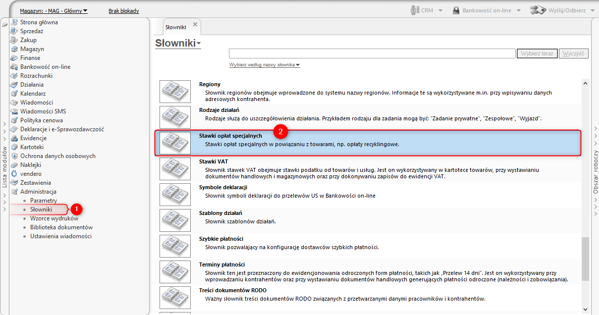

1. Przejść do modułu Administracja – Słowniki – Stawki opłat specjalnych i w nowym oknie kliknąć Dodaj.

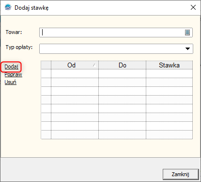

2. Wskazać kartotekę i typ opłaty jako opłata od opakowań z tworzywa sztucznego, a następnie kliknąć Dodaj.
3. Wskazać stawkę opłaty i datę, od której będzie obowiązywać, a następnie kliknąć OK.
