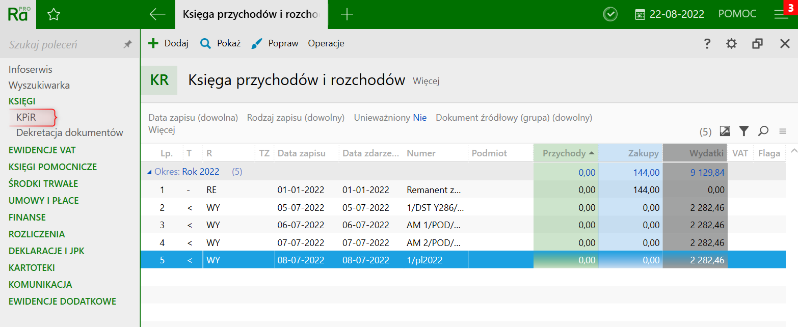

1. Przejść do modułu KPiR.

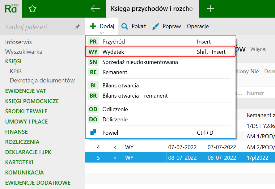

2. Wybrać z górnego menu DodajWydatek.

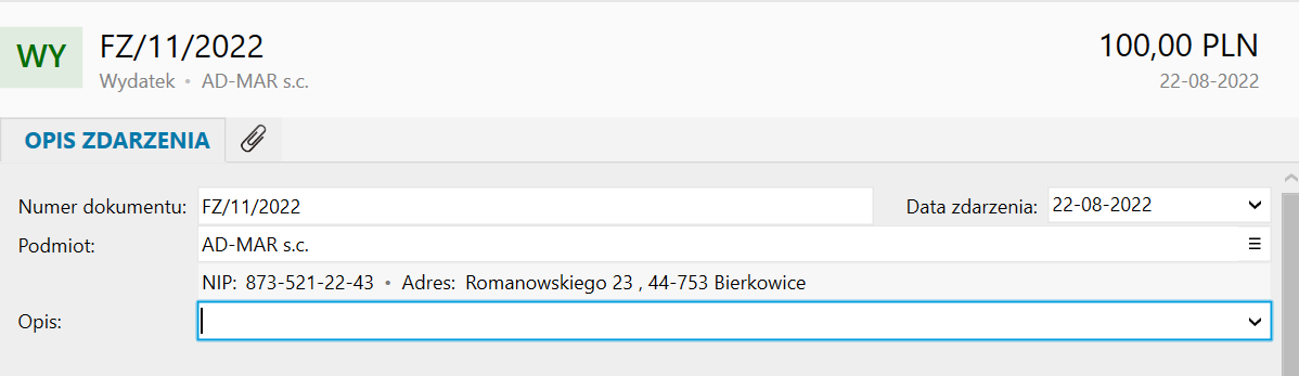

3. W sekcji Opis zdarzenia należy wprowadzić dane dotyczące ewidencjonowanej operacji gospodarczej, które wymagane są rozporządzeniem w sprawie prowadzenia KPiR. Są to m.in.:
  • Numer dokumentu – na jego podstawie rejestrowana jest transakcja.
  • Data zdarzenia – określa datę dokonania takiej transakcji bądź datę zestawienia sprzedaży dziennej. Domyślnie data ta podpowiadana jest na podstawie daty aplikacyjnej.
  • Podmiot – pole to można wypełnić, jeżeli ewidencjonowany jest dokument, na którym określony został odbiorca (np. paragon imienny).
  • ​Opis – należy podać określenie, czego dotyczy transakcja bądź zestawienie zbiorcze. Jeżeli dany opis jest często wykorzystywany, można jego wartość zdefiniować w słowniku opisów gospodarczych do dalszego użytku.

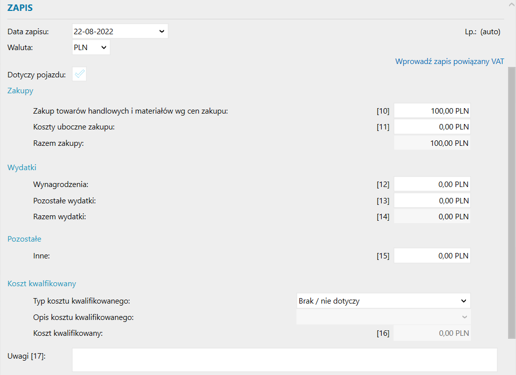

4. W zapisach typu Wydatek KPiR należy ujmować zdarzenia związane z poniesieniem wydatku, np. faktury zakupu, wypłacone wynagrodzenia, wydatki związane z utrzymaniem lokalu, itp.
  • Data zapisu – określa datę, pod którą dany zapis zostanie ujęty w KPiR. Wyznacza ona również kolejność zapisów oraz decyduje o ujęciu w rozliczeniach deklaracji.
  • Waluta – pole służy do określenia, w jakiej walucie będzie tworzony zapis. Dodatkowo, jeżeli zostanie wybrana inna waluta niż PLN, pojawiają się tu kolejne pola (np.: Rodzaj kursu, Data kursu, Linia kursów walut i Modyfikator daty kursu).
  • Lp. – pole informuje, jaki numer pozycji dla KPiR zostanie wygenerowany dla danego zapisu.
  • Dotyczy pojazdu – pole związane z ewidencjonowaniem wydatków na eksploatację pojazdów (np. zakup paliwa). Jego zakreślenie uaktywni dodatkowe pola pozwalające na określenie wartości wydatku i wybrania sposobu ujmowania go w koszty.​
  • Wartość brutto/netto wydatku – można podać wartość netto lub brutto wydatku – ustawienie to wprowadza się w Parametrach eksploatacji i rozliczeń pojazdów, w polu Kwota rachunku liczona od.​

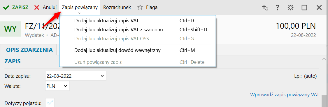

5. Po naciśnięciu klawiszy Ctrl+D lub z górnego menu Zapis powiązany można wywołać zakładkę VAT, która umożliwia wprowadzenie zapisu powiązanego VAT.​
