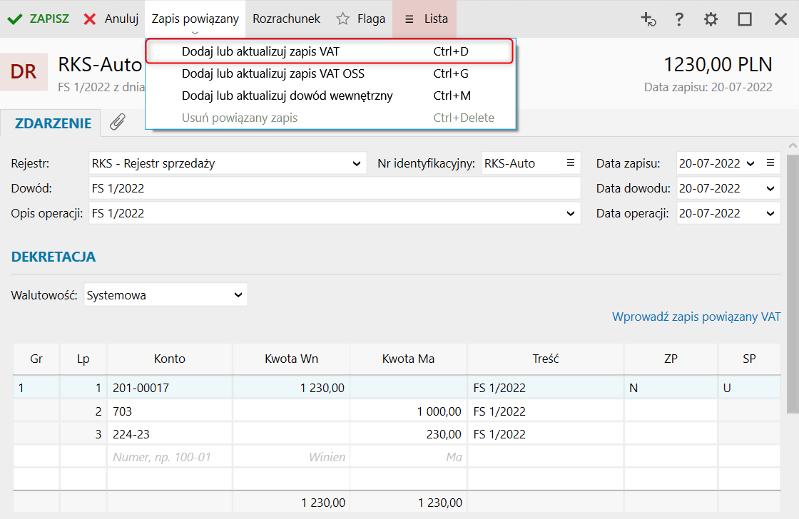

W trakcie wprowadzania dekretu użytkownik ma możliwość utworzenia wpisu do ewidencji VAT, który będzie powiązany z dekretem. Aby utworzyć takie powiązanie, należy:
1. W oknie dekretu rozwinąć górne menu Zapis powiązany i wybrać Dodaj lub aktualizuj zapis VAT.

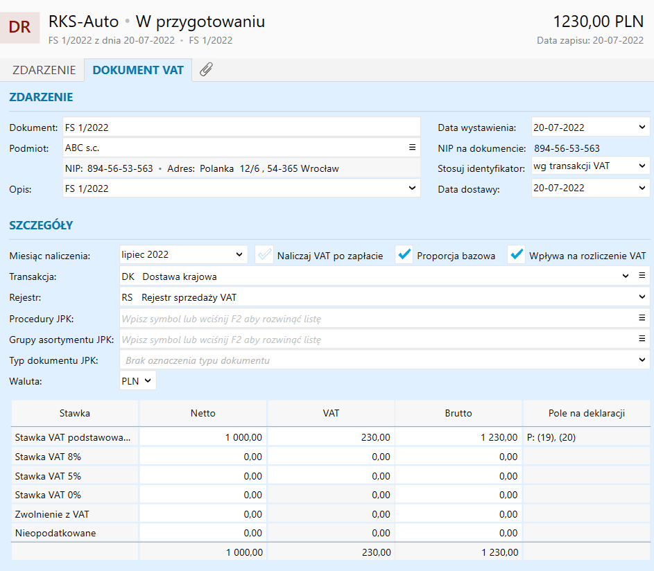

2. Na nowej zakładce Dokument VAT wprowadzić dane dotyczące zapisu takie jak: miesiąc odliczenia, rodzaj zakupu, transakcja, rejestr, procedury JPK oraz uzupełnić tabelę VAT. Jeżeli na dekrecie wprowadzono kwotę na konto VAT, program automatycznie odwzoruje to w tabeli.
