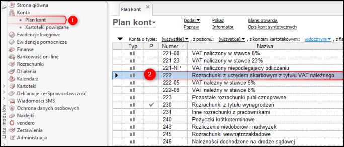

1. Przejść do modułu Plan kont i zaznaczyć konto syntetyczne, dla którego ma zostać dodane konto stawki VAT,
​2. Mając zaznaczone konto syntetyczne, wybrać z górnego menu Dodaj – Dodaj konto analityczne kolejnego poziomu lub skorzystać ze skrótu klawiszowego [Ctrl+Shift+Insert].

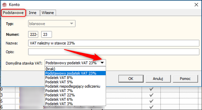

​3. Na zakładce Podstawowe wprowadzić numer konta oraz wybrać domyślną stawkę VAT. Określenie tego ostatniego parametru będzie miało wpływ na automatyzację wprowadzania zapisów do ewidencji VAT z poziomów dekretacji (przy wprowadzaniu zapisu na dane konto zostanie automatycznie wygenerowany zapis w ewidencji VAT w stawce określonej w tym parametrze, np. 23%).

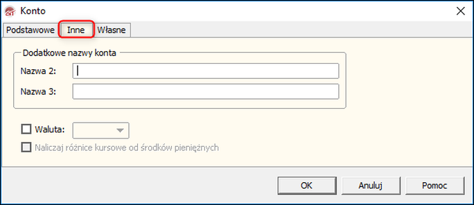

​Zakładki Inne oraz Własne nie są obowiązkowe.
Można tutaj zdefiniować dwie dodatkowe nazwy konta, np. wersję angielską, niemiecką. Nazwy dodatkowe można wykorzystywać np. na wydrukach, gdzie będzie widniała tylko nazwa druga lub trzecia.

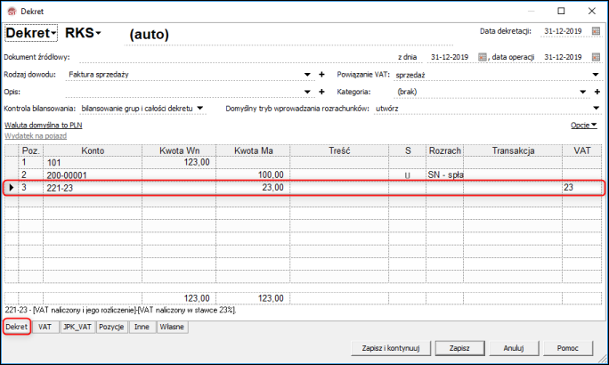

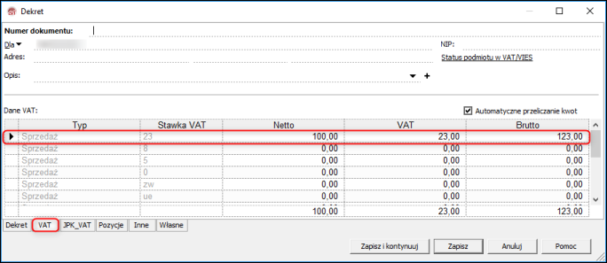

4. W rezultacie wpisując konto stawki VAT na dekrecie księgowym, kwota zostanie automatycznie przeniesiona do zapisu ewidencji VAT.
