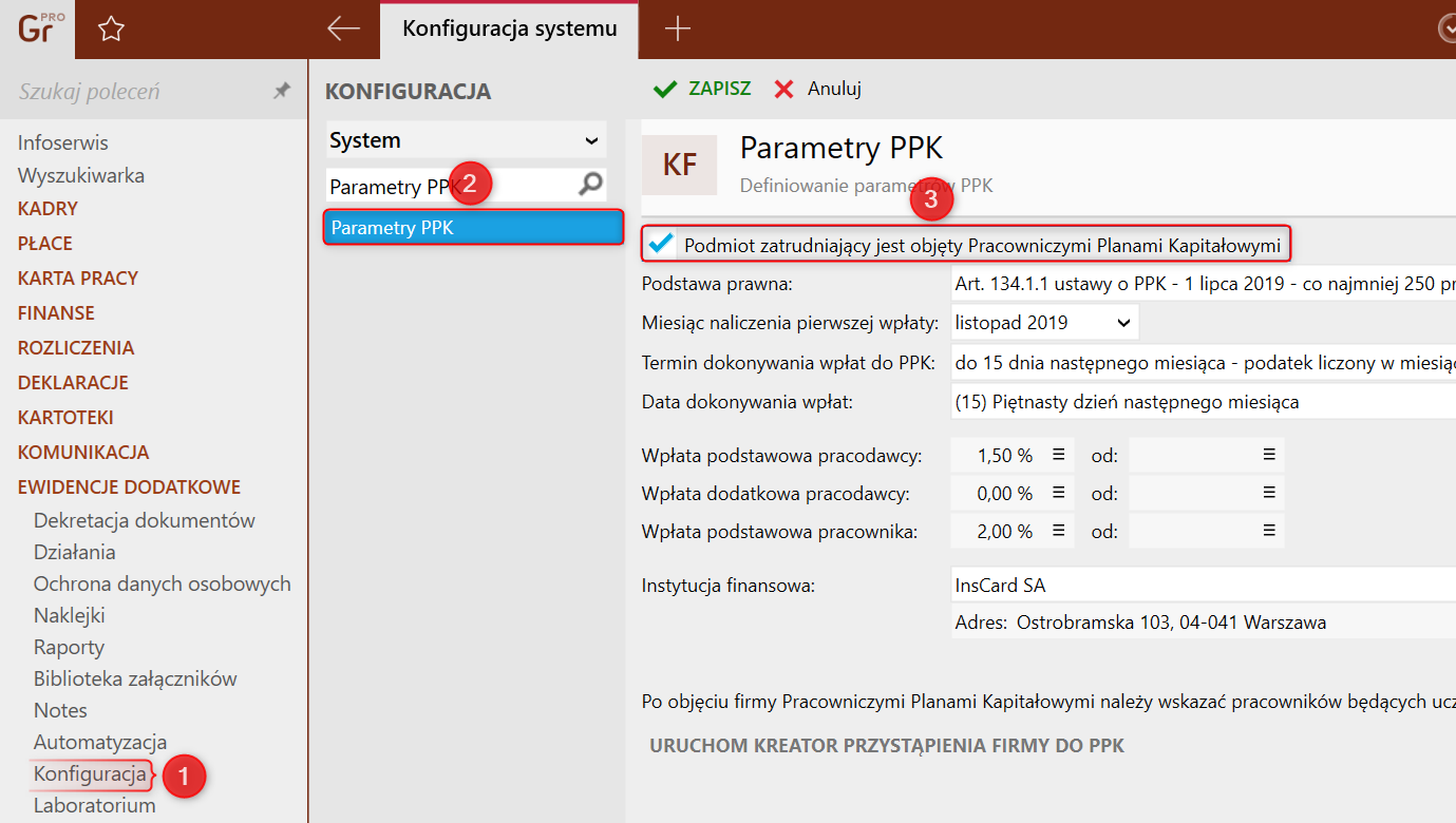

​Od wersji 32.0.0 Gratyfikanta nexo udostępniono możliwość określenia momentu przekazania wpłat na PPK do instytucji finansowej. Aby wskazać preferowany termin, należy przejść do modułu Ewidencje dodatkowe Konfiguracja Parametry PPK. Zaznaczyć wybraną opcję w sekcjach Termin dokonywania wpłat do PPK oraz Data dokonywania wpłat, po czym zapisać zmiany (należy pamiętać, że edycja parametrów nie wpłynie na już wyliczone listy płac)​.
​W sekcji Termin dokonywania wpłat do PPK dostępne są dwa ustawienia:
  • w miesiącu naliczenia wynagrodzenia – podatek naliczany w bieżącej wypłacie,
  • do 15. dnia następnego miesiąca – podatek naliczany w miesiącu dokonania wpłaty do PPK (opcja domyślna dla nowych podmiotów; dodatkowo przy tej opcji można określić dzień wpłaty).

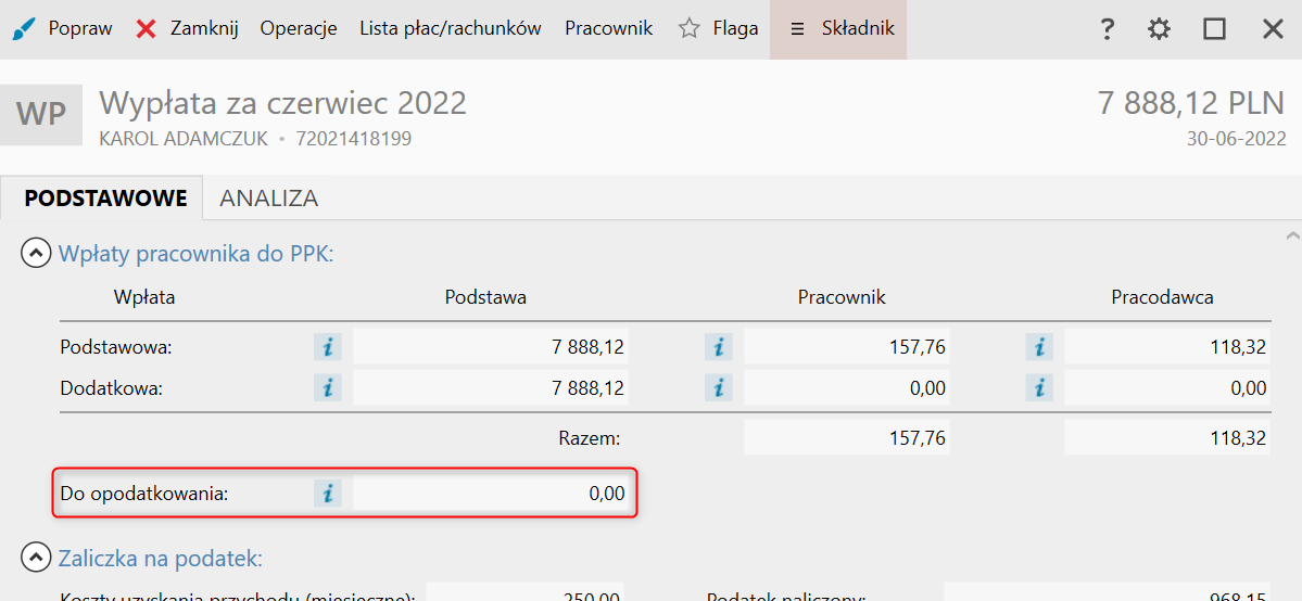

W naliczonej wypłacie dodano pole Do opodatkowania. Dzięki niemu możliwe jest sprawdzenie wysokości, w jakiej w danej wypłacie zostanie uwzględniona wpłata na PPK, która zostanie o​podatkowana. Wartość, jaka pojawi się w tym polu, uzależniona jest od ustawień wcześniej omawianych parametrów (może to być kwota wyliczona w bieżącej wypłacie, wynikająca z miesiąca poprzedniego lub zerowa – wtedy podatek zostanie uwzględniony w PIT-11).
Informacja ta została umieszczona również w Rachunku.​
