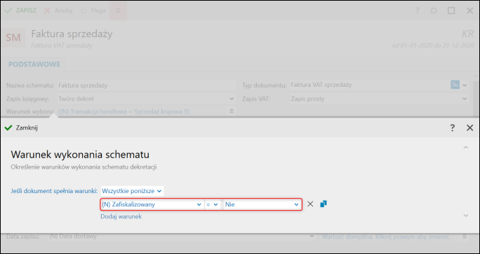

1. Dla niefiskalnych faktur sprzedaży, które będą importowane zarówno do ewidencji VAT jak i będzie tworzony zapis księgowy, należy w schemacie importu:
  • Warunek wyboru ustawić na (N) Zafiskalizowany = Nie (Fot. 1),

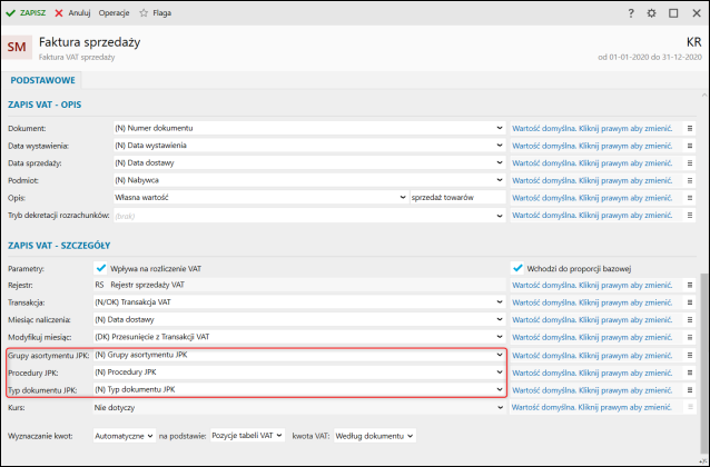

  • W sekcji Zapis VATszczegóły wskazać Grupę asortymentu JPK, Procedurę JPK oraz Typ dokumentu JPK (Fot. 2),

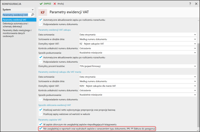

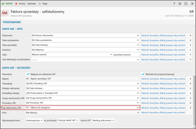

2. Dla zafiskalizowanych faktur sprzedaży posiadających oznaczenie FP, które będą importowane zarówno do ewidencji VAT jak i tworzony będzie zapis księgowy, należy upewnić się, iż w Parametrach ewidencji VAT zaznaczony jest znacznik Nie uwzględniaj w raportach oraz wydrukach zapisów z oznaczeniem typu dokumentu JPK: FP (faktura do paragonu).
Następnie w schemacie impo​​rtu ​należy:

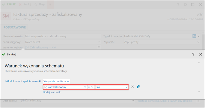

  • Warunek wyboru ustawić na (N) Zafiskalizowany = Tak (Fot. 1),

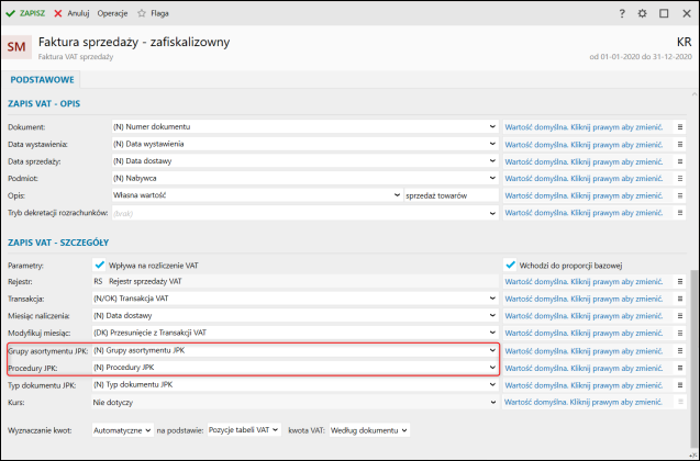

  • W sekcji Zapis VATszczegóły wskazać Grupę asortymentu JPK oraz Procedurę JPK (Fot. 2),
  • Parametr Typ dokumentu JPK ustawić na FPfaktura do paragonu (Fot. 3),
  • Pozostałe parametry pozostają bez zmian. Jako podstawę można wykorzystać schemat opisany w e-Pomocy. ​

Fot. 2
Fot. 3

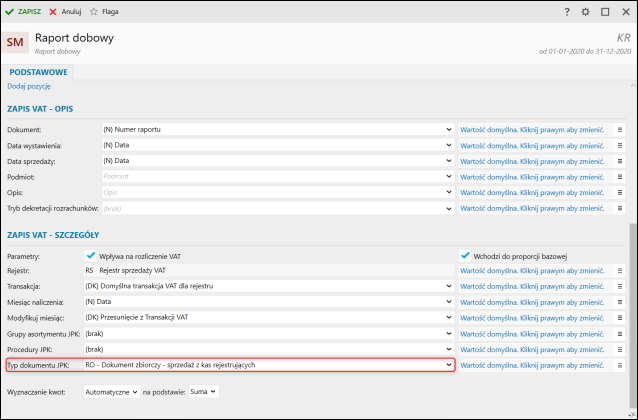

3. Dla raportów fiskalnych, które będą importowane do ewidencji VAT jak i księgi handlowej, należy w schemacie importu:
  • Parametr Typ dokumentu JPK ustawić na RODokument zbiorczysprzedaż z kas rejestrujących,
Uwaga! Należy pamiętać, że Raport dobowy nie powinien posiadać innych oznaczeń JPK niż RODokument zbiorczysprzedaż z kas rejestrujących.​
