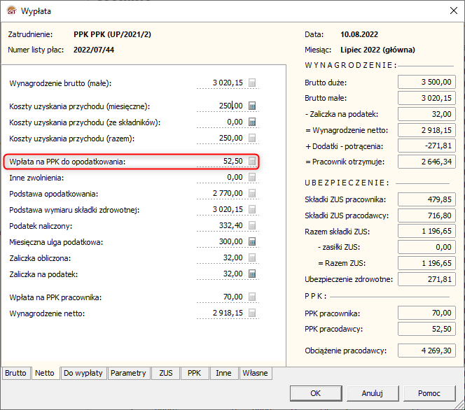

W naliczonej wypłacie dodano pole Wpłata na PPK do opodatkowania. Dzięki niemu możliwe jest sprawdzenie wysokości, w jakiej w danej wypłacie zostanie uwzględniona wpłata na PPK, która zostanie opodatkowana. Wartość, jaka pojawi się w tym polu, uzależniona jest od ustawień wcześniej omawianych parametrów (może to być kwota wyliczona w bieżącej wypłacie, wynikająca z miesiąca poprzedniego lub zerowa – wtedy podatek zostanie uwzględniony w PIT-11).
Informacja ta została umieszczona również w Rachunku.
