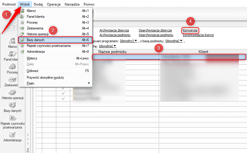

1. Z listy modułów wybrać WidokBazy danych i wybrać opcję Konwersja. W kolejnym kroku będzie można wybrać podmioty do wykonania polecenia.

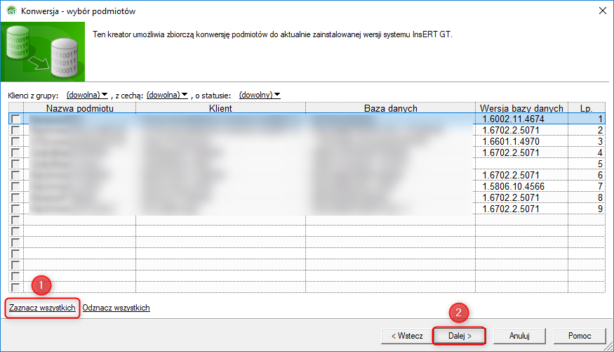

2. Wybrać opcję Zaznacz wszystkich, a następnie kliknąć przycisk Dalej.

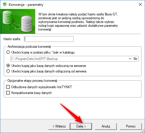

3. Jeśli konto szefa posiada hasło, należy je podać w polu Hasło szefa
Dodatkowo należy określić działanie programu w zakresie kopii konwertowanych danych – domyślnie ustawiona jest wartość​ Utwórz kopię jako bazę danych widoczną na serwerze. Do wyboru są następujące opcje:
  • Utwórz kopię w postaci pliku *.bak w katalogu – plik archiwizacji w zadanym katalogu,
  • Utwórz kopię jako bazę danych widoczną na serwerze – kopia bazy danych podłączona do serwera i widoczna na liście podmiotów,
  • Utwórz kopię jako bazę danych odłączoną na serwerze – kopia bazy danych odłączona od serwera i niewidoczna na liście podmiotów.
Utworzonymi kopiami bazy danych można zarządzać z poziomu programu serwisowego.
Opcjonalnie podczas wykonywania konwersji program może automatycznie wykonać odbudowę danych wyszukiwarki InsTYNKT oraz kompaktowanie bazy danych. Czynności można wykonać osobno z poziomu programu serwisowego.
Po ustaleniu parametrów konwersji należy wybrać Dalej.

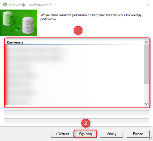

4. Po chwili powinien pojawić się raport podsumowujący wybrane bazy danych, w którym ostatecznie wybieramy opcję Wykonaj.
​Rezultatem udanej konwersji będzie komunikat Konwersja zakończona sukcesem. Wynik konwersji zapisze się do raportu dostępnego w module Historia operacji.​​​
