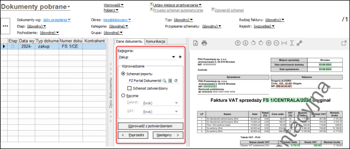

Biuro rachunkowe po otrzymaniu danych od klienta (proces ten zajmuje około 30 minut od wysyłki dokumentów) może przystąpić do opisywania dokumentów. W tym celu należy:

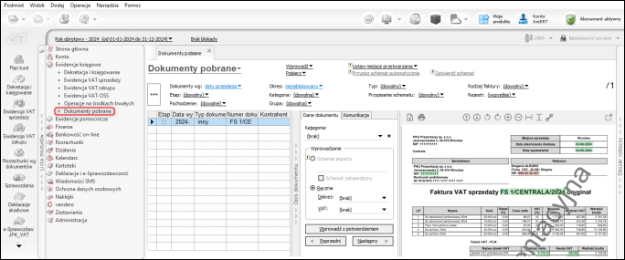

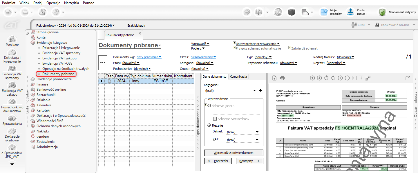

1. Przejść do modułu Ewidencje księgowe  Dokumenty pobrane. Moduł składa się z trzech sekcji:
  • lewej, na której znajduje się lista otrzymanych dokumentów (przy korzystaniu z modułu należy zwracać na filtry wybrane nad listą),

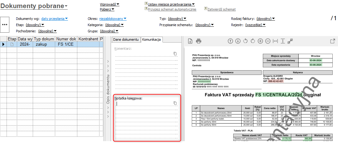

  • środkowej, do której wprowadzany jest opis dokumentu, w której znajdują się przyciski funkcyjne oraz zakładka Komunikacja gdzie przesyłane są uwagi od klienta względem zaznaczonego dokumentu,
  • prawej, prezentującej otrzymany dokument.

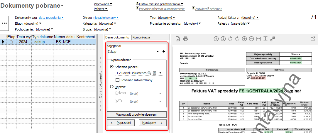

2. Zaznaczyć dokument, a następnie w środkowej sekcji wprowadzić dane takie jak: Kategoria, Rodzaj wprowadzania: ręczne lub schematem importu (więcej o sposobach wprowadzania można przeczytać t​utaj). Wprowadzane dane są zapisywane na bieżąco. Po opisaniu dokumentu użytkownik może opisać kolejny dokument (korzystając z przycisków Poprzedni i Następny lub zaznaczając go bezpośrednio z listy) lub przystąpić do wprowadzania wybranego dokumentu.

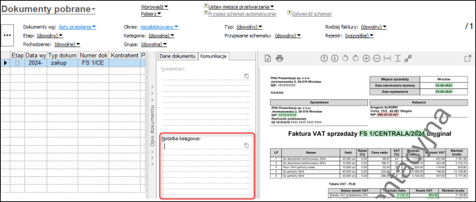

Dodatkowo na zakładce Komunikacja w środkowym panelu istnieje możliwość sporządzenia Notatki księgowej.​

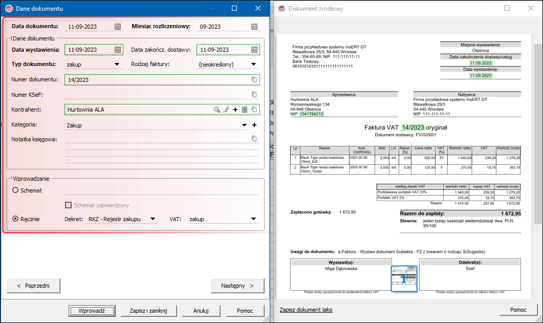

Na liście dokumentów, używając opcji Popraw dane dokumentu dostępnej pod Prawym Przyciskiem Myszy lub kliknięciu klawisza Enter otworzyć można okno Dane dokumentu i uzupełnić, czy poprawić bardziej szczegółowe dane tj.: Daty dokumentu, miesiąc rozliczeniowy, Typ dokumentu, Rodzaj faktury, numer dokumentu, kontrahent, notatkę księgową, czy metodę wprowadzenia. Kolorem zielonym oznaczone są dane odczytane z dokumentu. Przyciskami Poprzedni i Następny można nawigować między dokumentami bez konieczności zamykania okna.
