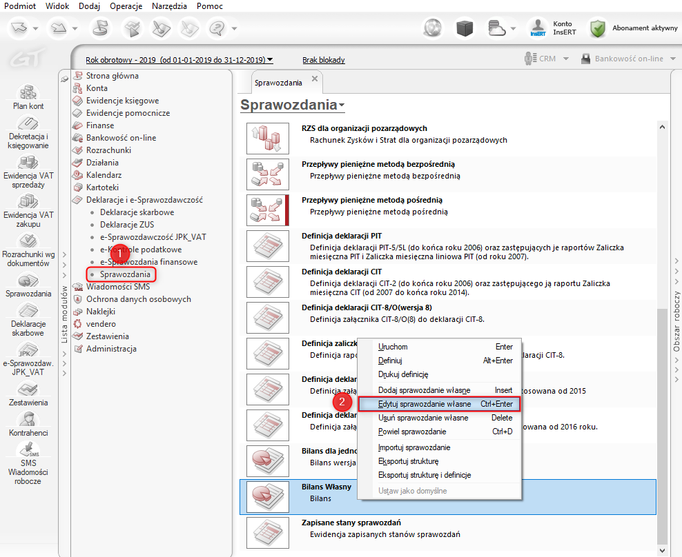

1. Z listy modułów wybrać Deklaracje i e-SprawozdaniaSprawozdania, kliknąć zestawienie własne Prawym Przyciskiem Myszy i wybrać opcję Edytuj sprawozdanie własne.

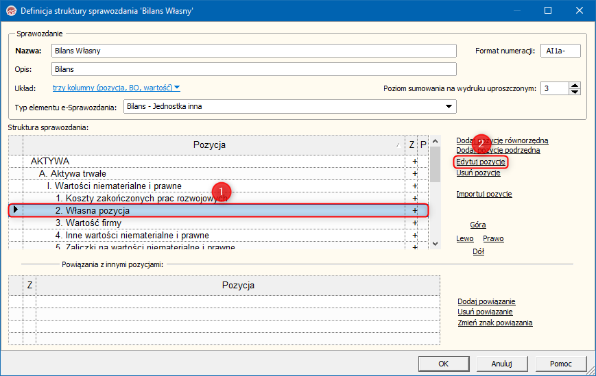

2. W oknie, które się wyświetli zaznaczyć własną pozycję, która nie jest uwzględniana w e-Sprawozdaniu i wybrać opcję Edytuj pozycję.

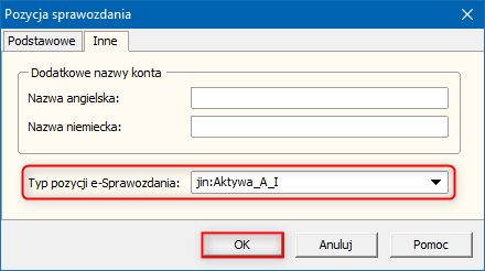

3. Za zakładce Inne wybrać odpowiedni Typ pozycji e-Sprawozdania, czyli miejsce pozycji w podstawowej strukturze danego dokumentu. Zmiany zapisać przyciskiem OK.

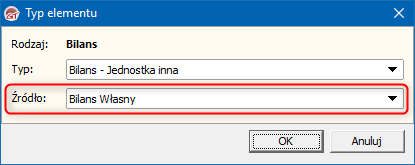

4. Po skonfigurowaniu wszystkich pozycji własnych pamiętać należy, aby podczas wyliczania sprawozdań w e-Sprawozdaniu finansowym wybrać własne sprawozdanie w polu źródło.
