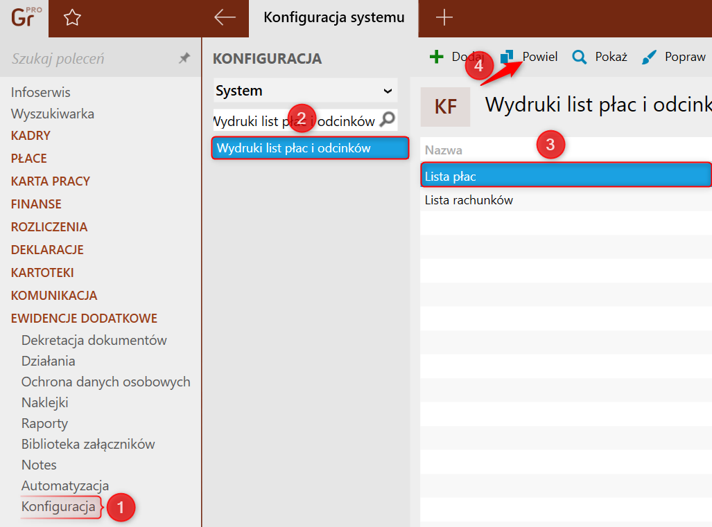

1. Przejść do modułu Ewidencje dodatkowe  Konfiguracja ​ Wydruki list płac i odcinków i edytować/powielić wykorzystywany wzorzec (jeżeli wykorzystywany jest wzorzec domyślny, to wymagane jest jego powielenie).

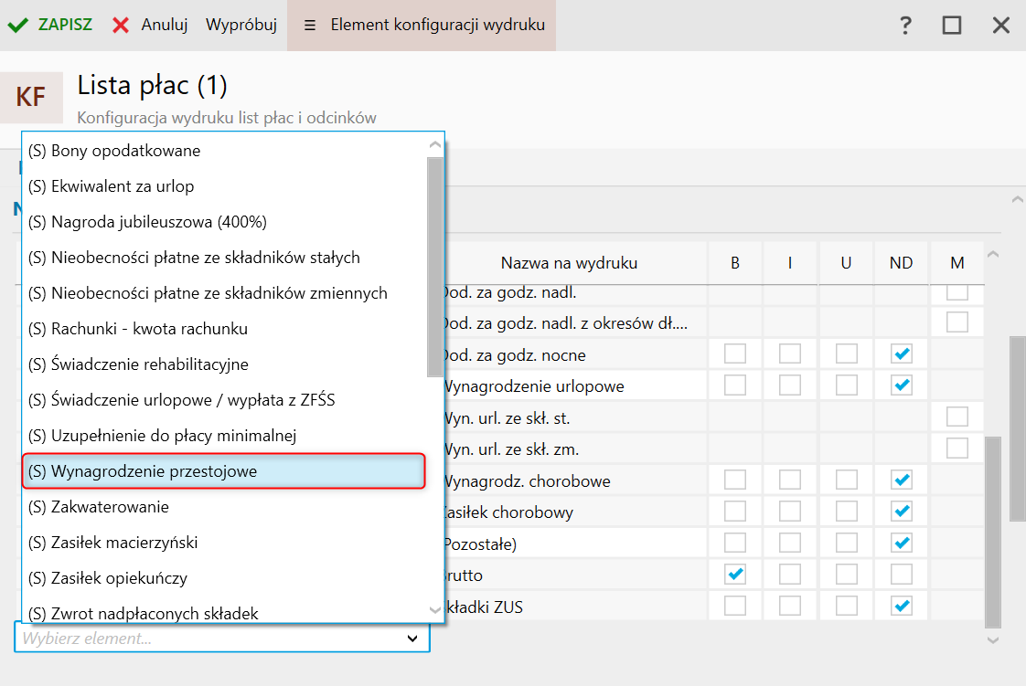

2. W sekcji Naliczenia dodać (S) Wynagrodzenie przestojowe. Nowe składniki można dodawać wybierając element na samym dole listy.

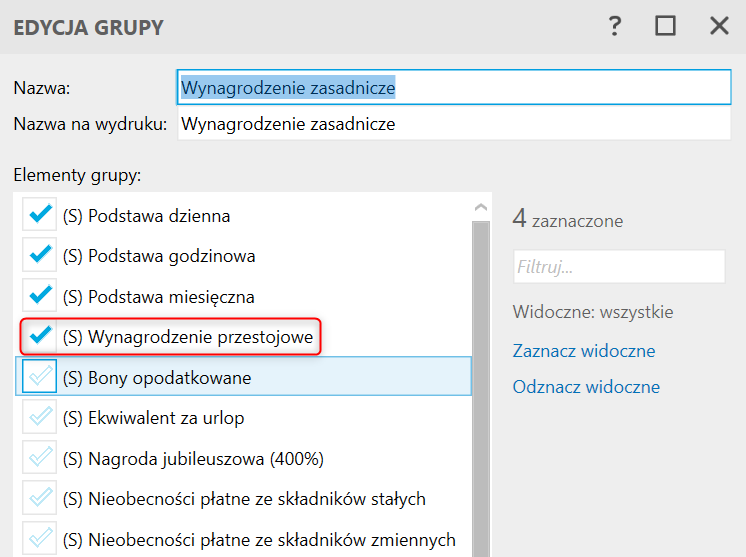

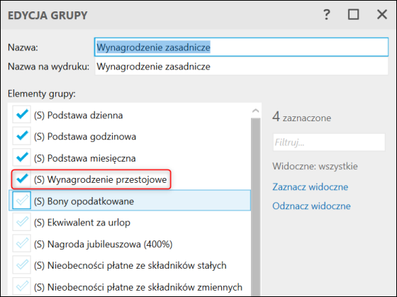

Na przykładzie dodano wynagrodzenie przestojowe od razu do grupy Wynagrodzenia zasadniczego. W tym celu wymagana jest edycja grupy, którą jest wynagrodzenie zasadnicze i tam wskazanie nowej pozycji (S) Wynagrodzenie przestojowe. Po zapisaniu zmian, w momencie wydruku list płac i odcinków, należy wskazać nowy wzorzec, aby zmiany zostały uwzględnione na wydruku.
