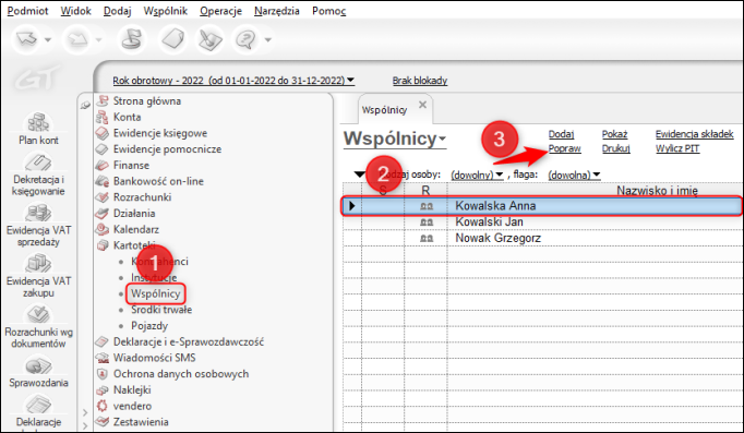

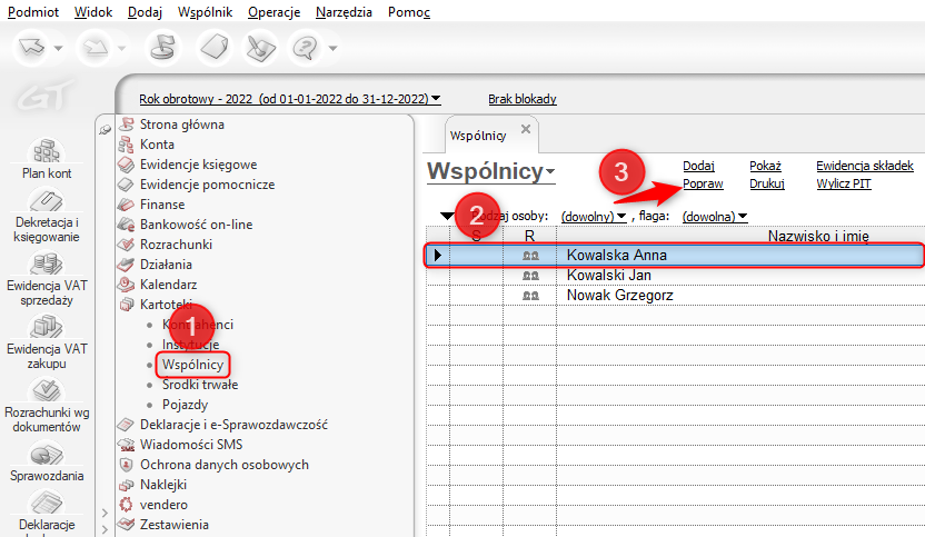

1. Na liście modułów odszukać i uruchomić moduł Widok – Kartoteki – Wspólnicy, zaznaczyć wspólnika na liście i kliknąć menu nad tabelą Popraw.

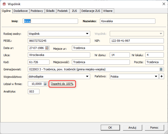

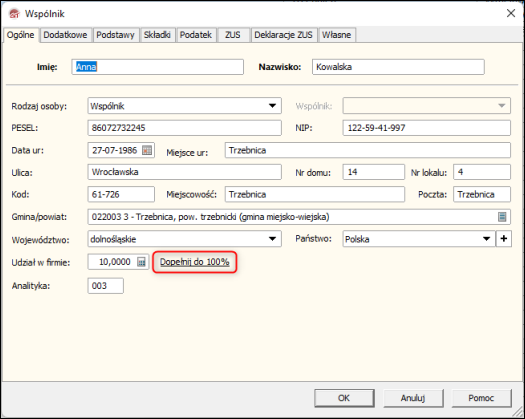

2. W pierwszej zakładce okna Wspólnik wypełnić pole Udział w firmie. Jeżeli jest to jednoosobowa działalność, należy wpisać udział 100%. Zmiany trzeba zaakceptować przyciskiem OK.​
