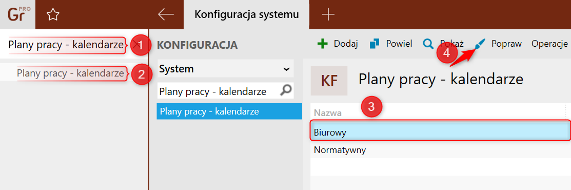

1. Ustawienie kalendarza planu pracy - aby to sprawdzić, na​​leży w lewym górnym rogu programu, w wyszukiwarce wpisać Plan pracy - kalendarze, przejść do wyszukanego modułu, zaznaczyć Biurowy plan pracy i kliknąć górne menu Popraw. W otwartym oknie należy sprawdzić dwie rzeczy:
Dobowy wymiar pracy pełnego etatu - musi być wybrane 08:00.
Uwzględnij wymiar zatrudnienia określony w umowie - znacznik musi być zaznaczony.

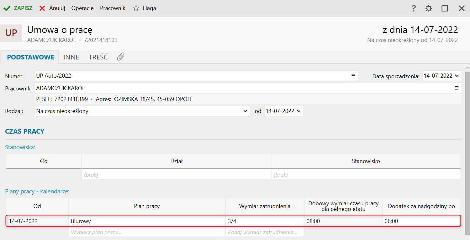

2. Ustawienie umowy o pracę - tworząc umowę dla pracownika, należy określić wymiar zatrudnienia jako 3/4.
