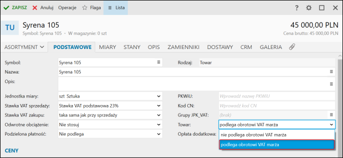

Ze względu na specyfikę wykazywania faktur marża w pliku kontrolnym zalecane jest, aby sprawdzić, czy wszystkie asortymenty sprzedawane w systemie marży są o​znaczone jako podlegające pod procedurę marży. Bez tego oznaczenia niemożliwe jest poprawne wykazywanie w pliku JPK zakupów związanych ze sprzedażą opo​​datkowaną w systemie marży. Zalecane jest, aby wykonać tę weryfikację przed zainstalowaniem wersji 31.0.0 tak, aby w czasie konwersji danych program mógł poprawnie wyliczyć i zapisać dane dla istniejących dokumentów. Dane te będą niezbędne dla JPK_V7M/V7K.​
