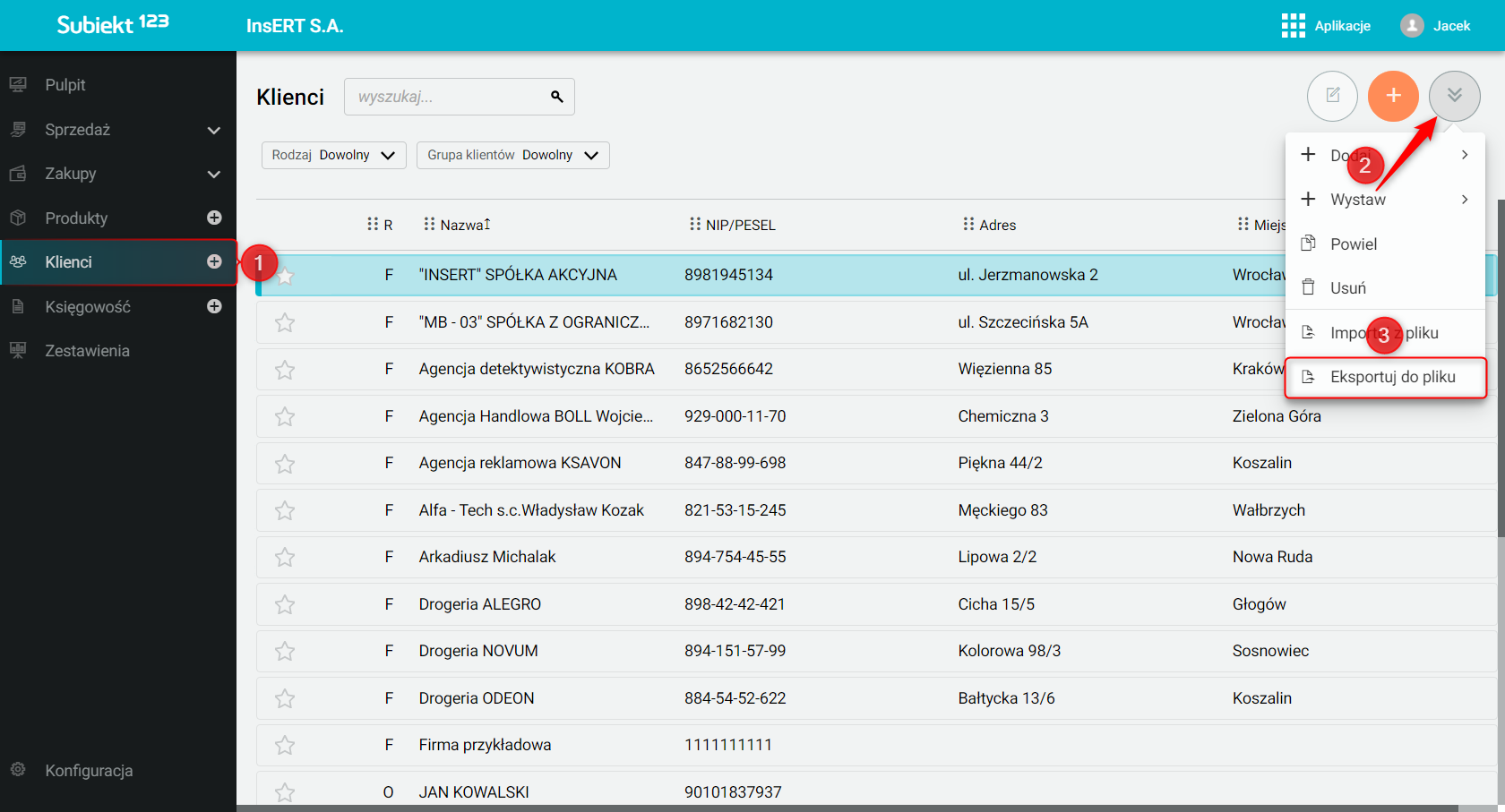

1. Przejść do modułu Klient, następnie rozwinąć boczne menu i kliknąć Eksportuj do pliku.

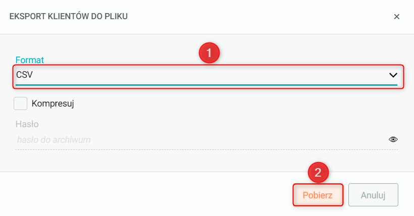

2. Parametr Format ustawić na CSV, następnie określić, czy ma zostać wykonana Kompresja pliku (po wykonaniu kompresji plik zostanie zapisany formacie zip) oraz, czy eksportowany plik ma być zabezpieczony hasłem. Po wybraniu odpowiednich ustawień kliknąć przycisk Pobierz.
