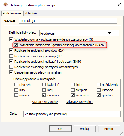

2. Drugi zestaw płacowy będzie rozliczał wypłatę główną oraz nadgodziny i godziny absencji do rozliczenia. Zestaw ten będzie obowiązywał w ostatnim miesiącu kwartalnego okresu rozliczeniowego. Zakładkę Składniki użytkownik powinien wypełnić składnikami wchodzącymi w skład wynagrodzenia w danych miesiącach.

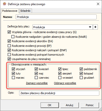

Pierwszy zestaw płacowy
Aby utworzyć zestaw, należy:

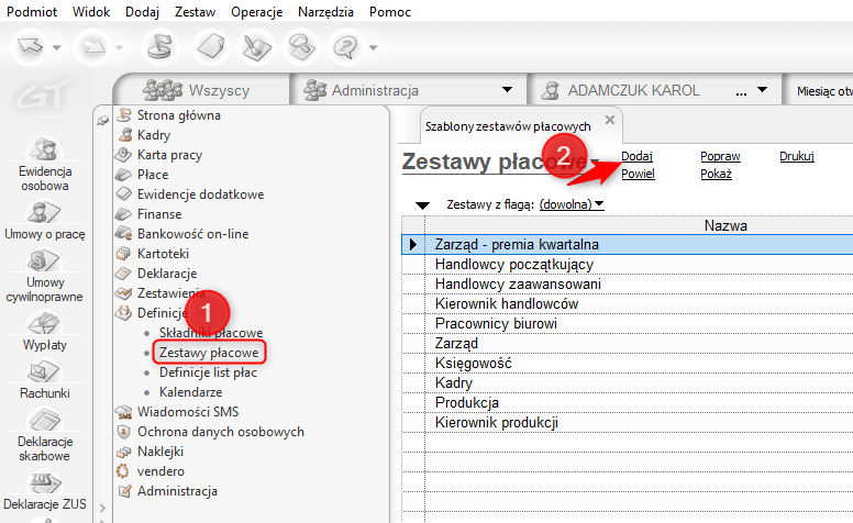

1. Przejść do modułu Definicje  Zestawy płacowe i kliknąć Dodaj.

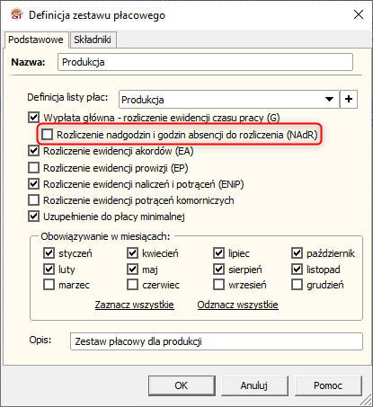

2. Wprowadzić nazwę zestawu, wybrać definicję listy płac, a następnie zaznaczyć Wypłatę główną i ewidencje, które mają być rozliczane przy użyciu zestawu płacowego. W tym zestawie opcja Rozliczenie nadgodzin i godzin absencji do rozliczenia musi pozostać niezaznaczona.
3. Zaznaczyć miesiące obowiązywania. Dla pierwszego zestawu płacowego są to miesiące, w których nadgodziny nie rozliczane. Zatwierdzić utworzenie zestawu przyciskiem OK.

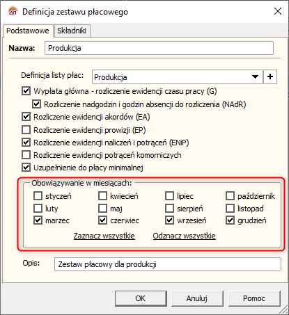

2. Wprowadzić nazwę zestawu, wybrać definicję listy płac, a następnie zaznaczyć Wypłatę główną i ewidencje, które mają być rozliczane przy użyciu zestawu płacowego. W tym zestawie opcja Rozliczenie nadgodzin i godzin absencji do rozliczenia musi zostać zaznaczona.
3. Zaznaczyć miesiące obowiązywania. Dla drugiego zestawu płacowego są to miesiące, w których nadgodziny rozliczane. Zatwierdzić utworzenie zestawu przyciskiem OK.

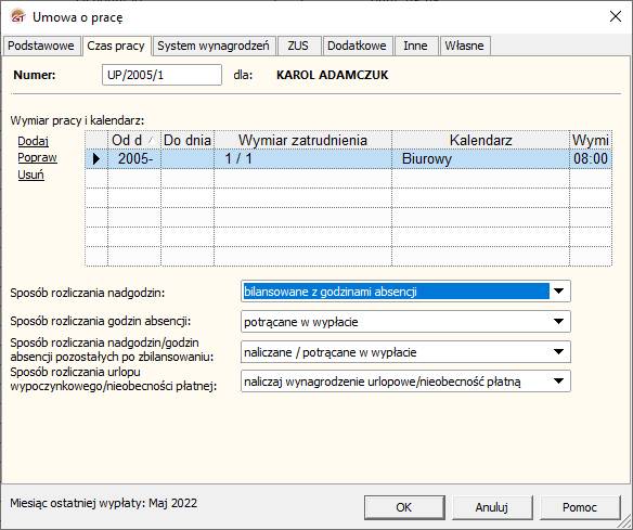

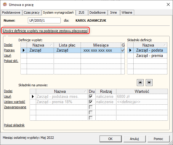

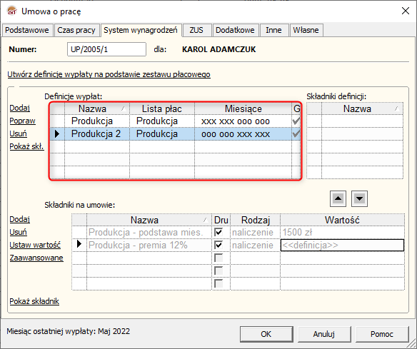

1. W umowie pracownika na zakładce System wynagrodzeń wybrać opcję Utwórz definicję na podstawie zestawu płacowego i dodać utworzone wcześniej zestawy płacowe.
2. W efekcie w definicji wypłat powinny widnieć dwa nowo utworzone zestawy (oczywiście zestawów może być więcej, jeżeli pracownik ma też zestaw np. z premią kwartalną). Należy pamiętać, aby w składnikach definicji wprowadzić składniki płacowe w odpowiednich wartościach (jeżeli nie zostały dodane w zestawie).
3. Na zakładce Czas pracy wybrać Sposób rozliczania nadgodzin jako bilansowane z godzinami absencji i zapisać zmiany przyciskiem OK.

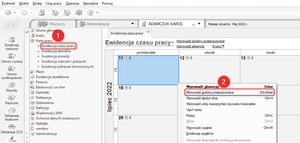

Nadgodziny i absencje wprowadzane są w module Ewidencja czasu pracy. Aby wprowadzić zmiany w ewidencji, należy:
1. Przejść do modułu Karta Pracy ​ Ewidencja czasu pracy, kliknąć prawym przyciskiem myszy na dzień, w którym następuje zmiana i wybrać opcję Wprowadź godziny przepracowane.

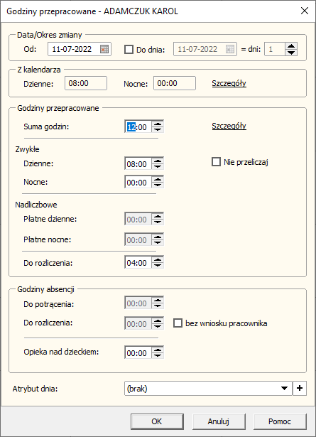

2. Jeżeli wprowadzane są nadgodziny, należy zwiększyć sumę godzin w godzinach przepracowanych. Domyślnie program przeniesie nadprogramowe godziny do sekcji Do rozliczenia (zgodnie z parametrami ustawionymi wcześniej). Godziny do rozliczenia są rozliczane tylko w miesiącach, w których wykorzystywany jest zestaw drugi.

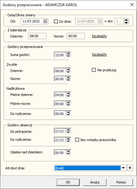

2.1. Jeżeli nadgodziny mają zostać rozliczone niezależnie od zestawu w tym miesiącu, należy zmniejszyć do zera ilość godzin do rozliczenia. Nadgodziny przeniosą się wtedy do sekcji płatne dzienne, które rozliczane są co miesiąc (dotyczy nadgodzin, które muszą być rozliczone w danym miesiącu).
3. Aby wprowadzić absencję, należy zmniejszyć sumę godzin w godzinach przepracowanych. Domyślnie program wprowadzi godziny do potrącenia. Aby zbilansować godziny absencji z nadgodzinami, użytkownik musi je wprowadzić do godzin absencji do rozliczenia. Godziny absencji do rozliczenia są rozliczane tylko w miesiącach, w których wykorzystywany jest zestaw drugi.
