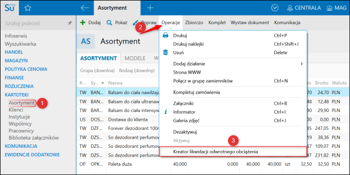

1. Przejść do modułu Asortyment, następnie kliknąć górne menu Operacje –​ Kreator likwidacji odwrotnego obciążenia.

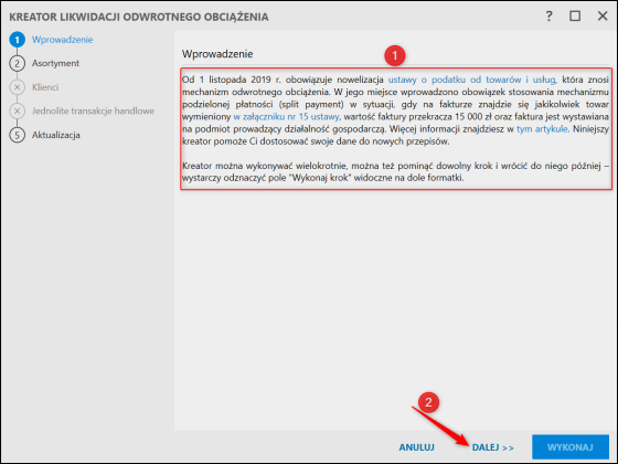

2. Zapoznać się z widoczną treścią Wprowadzenia, następnie przejść Dalej.

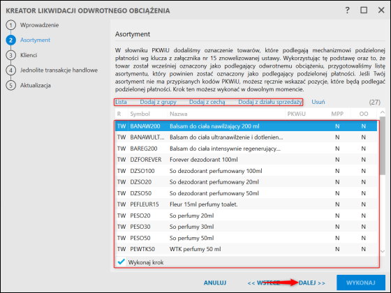

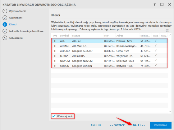

3. Program na podstawie przypisanych kodów PKWiU automatycznie wykryje towary, które podlegają mechanizmowi podzielonej płatności wg klucza z załącznika nr 15 znowelizowanej ustawy. W przypadku, gdy na liście nie znajdują się wszystkie towary, można dodać je z Listy, Grupy, Cechy lub Działu sprzedaży. Przycisk Wykonaj krok decyduje o tym, czy wprowadzane zmiany zostaną zastosowane dla asortymentu znajdującego się w tabeli. Po wskazaniu wszystkich towarów należy przejść Dalej.
4. Zostaną wyświetleni Klienci, którzy mają przypisaną jako domyślną transakcję odwrotnego obciążenia dla zakupu/lub/i sprzedaży. Wykonanie tego kroku spowoduje przypisanie im jako domyślnej transakcji sprzedaży lub/i zakupu krajowego. Wykonanie tego kroku zalecane jest po 1 listopada 2019 r.

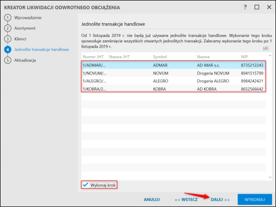

5. W kolejnym kroku wyświetlone zostaną aktywne jednolite transakcje handlowe, które po Wykonaniu kroku zostaną zamknięte. Wykonanie tego kroku zalecane jest po 1 listopada 2019 r.

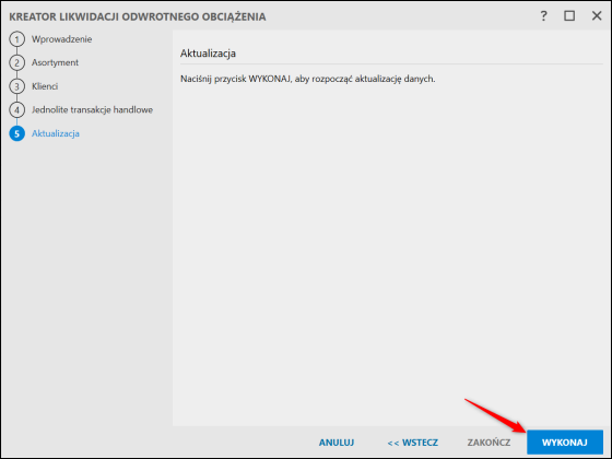

6. Wykonać aktualizację wprowadzony danych.

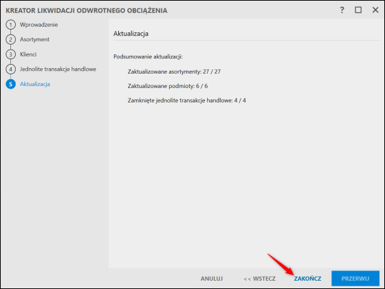

Po wyświetleniu podsumowania Zakończyć działanie kreatora.
