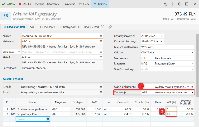

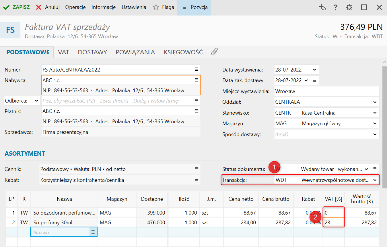

Faktura sprzedaży mieszana charakteryzuje się tym, że towary na niej występujące mogą być zarówno opodatkowane, jak i niepodlegające opodatkowaniu (np. ze względu na transakcję sprzedaży).
Aby wystawić taką fakturę, należy w sekcji Asortyment wybrać transakcję, która zwalnia towary z opodatkowania (np. Wewnątrzwspólnotowa dostawa towarów – WDT), wprowadzić towary do tabeli. Zgodnie z ustawioną transakcją, program ustawi przy nich stawkę jej odpowiadającą (dla WNT jest to stawka 0%). Przy pozycjach, które podlegają opodatkowaniu, użytkownik musi ręcznie zmienić stawkę na prawidłową.
Przy zmianie stawki program poinformuje użytkownika, że stawka ta nie jest stawką wymaganą przez ustawioną transakcję VAT.
