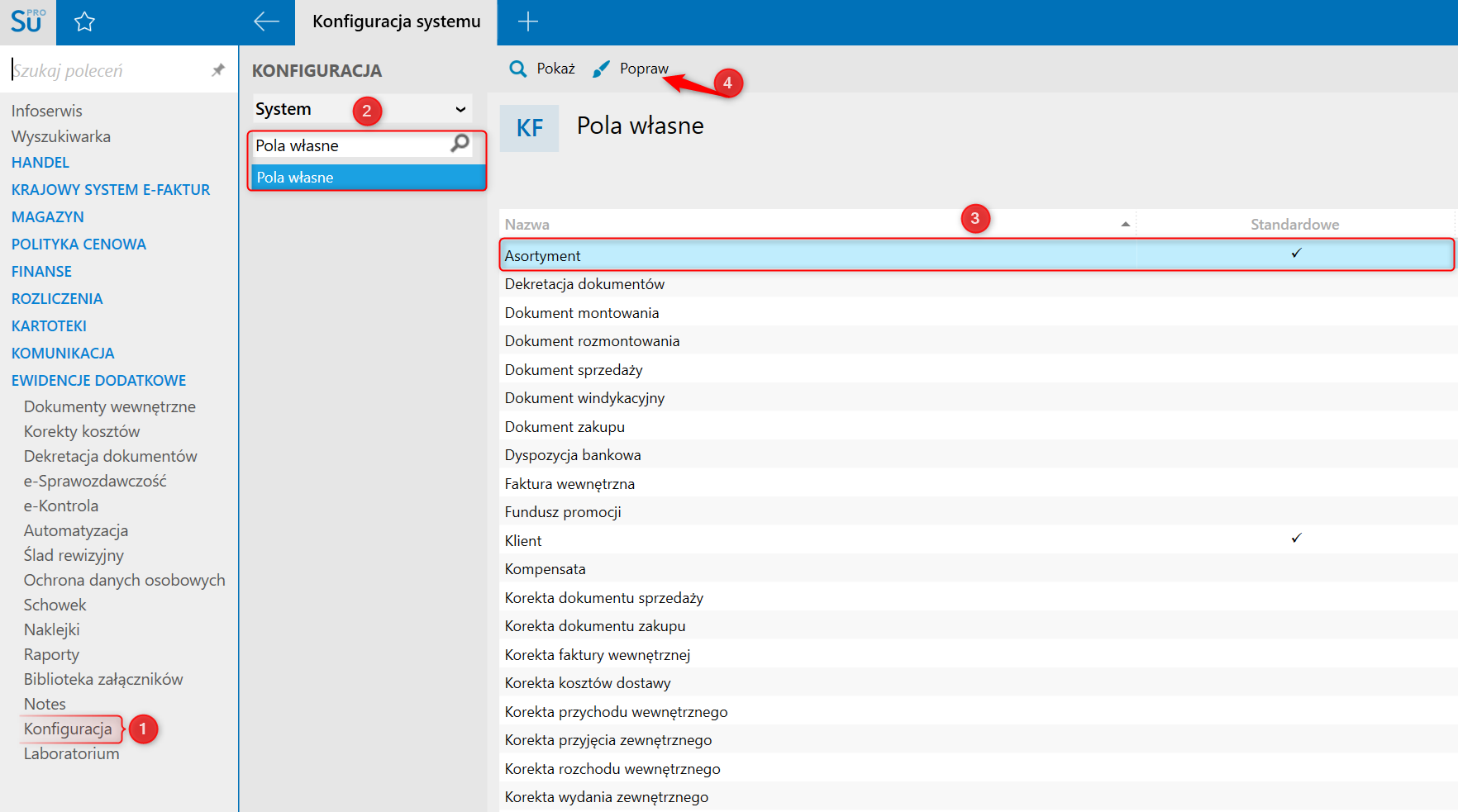

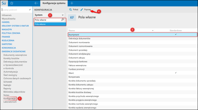

1. Przy użyciu wyszukiwarki w lewym górnym rogu programu znaleźć i uruchomić moduł o nazwie Pola własne. Następnie zaznaczyć słownik konfiguracji pól obiektów, które będą miały dodane słowniki własne i kliknąć przycisk Popraw.

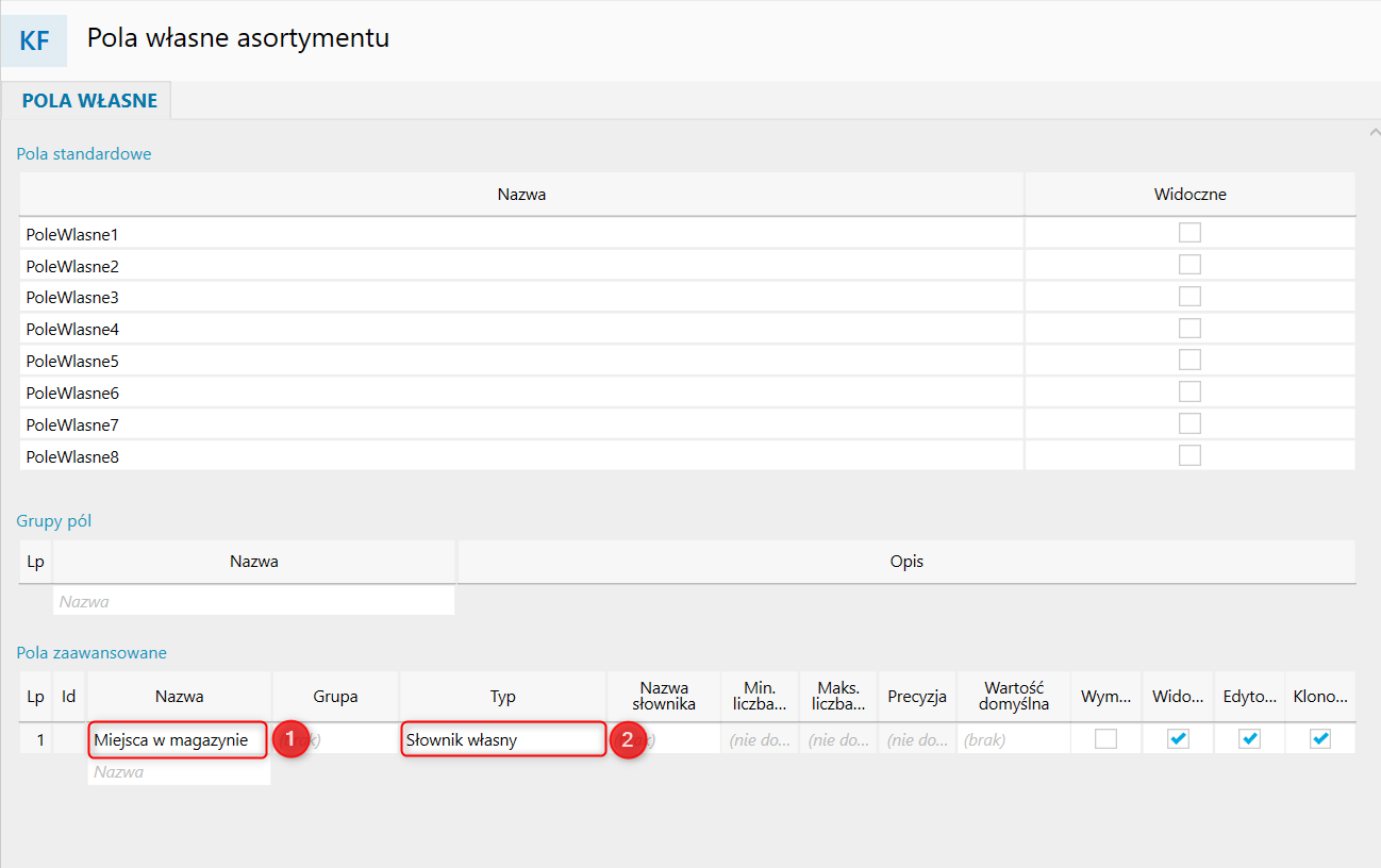

2. W sekcji Pola zaawansowane wprowadzić Nazwę oraz TypSłownik własny

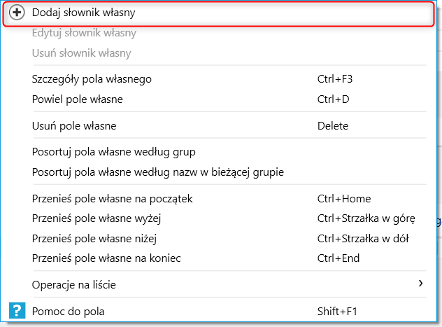

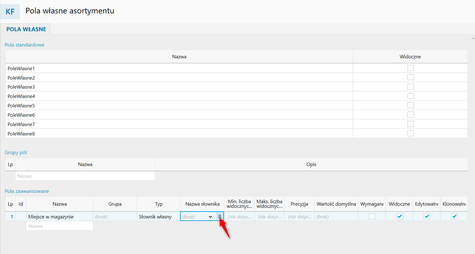

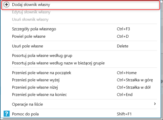

​3. Następnie należy kliknąć ikonę  w polu Nazwa słownika i wybrać z listy rozwi​janej Dodaj słownik własny.

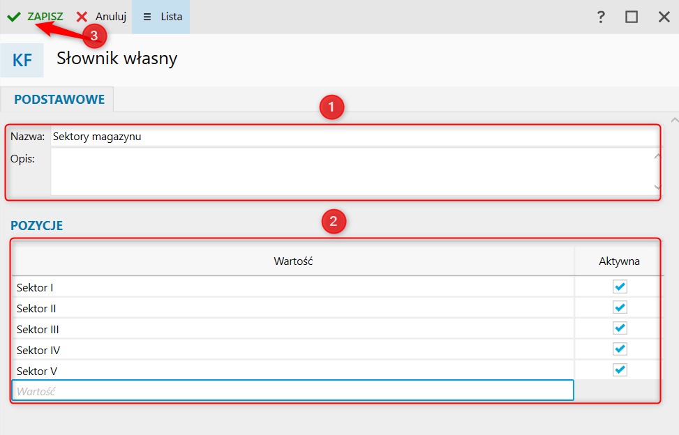

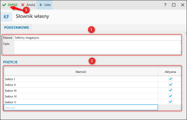

4. Uzupełnić nazwę słownika (opcjonalnie opis) i uzupełnić wartości słownika. Zapisać zmiany.

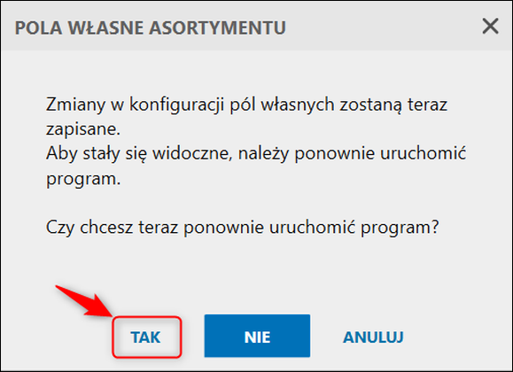

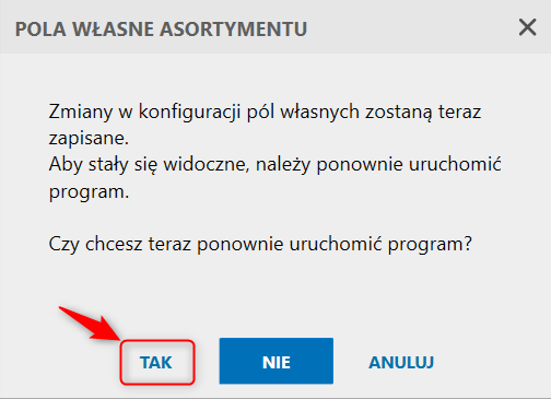

5. Wprowadzenie zaawansowanego pola własnego wymaga modyfikacji bazy danych. W tym celu należy zapoznać się z wyświetlanymi na ekranie komunikatami i odpowiednio na nie odpowiedzieć.
