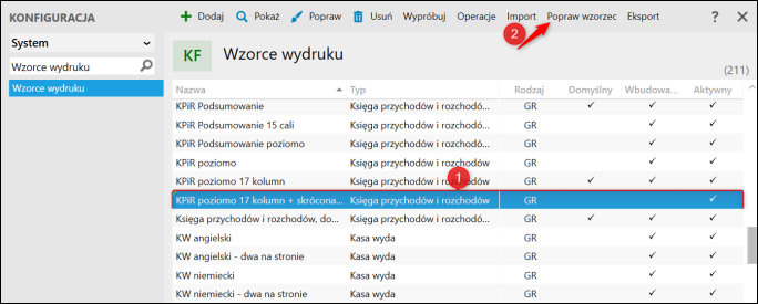

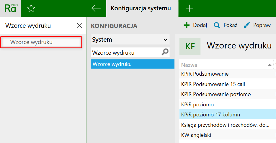

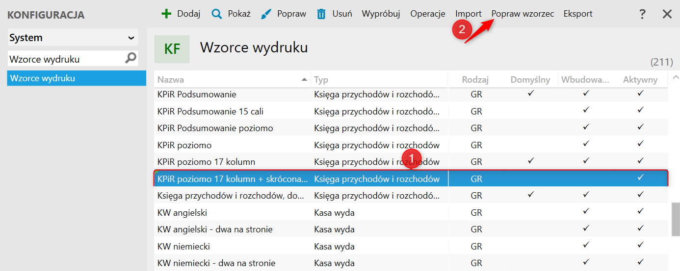

1. W wyszukiwarce wpisać Wzorce wydruku i przejść do listy wzorców wydruku.

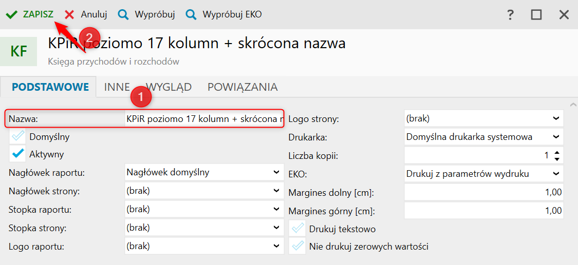

2. Odnaleźć odpowiedni wzorzec (w opisywanym przykładzie jest to KPiR poziomo 17 kolumn), następnie kliknąć górne menu Dodaj - Powiel.

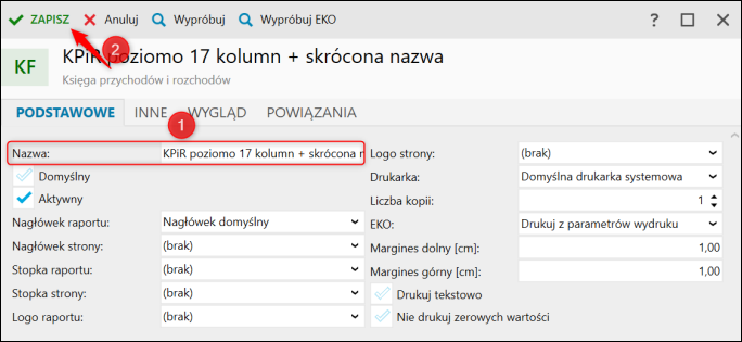

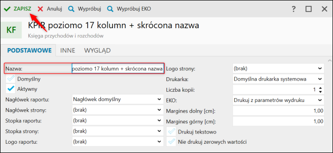

3. Nadać Nazwę i Zapisać wzorzec.
4. Zaznaczyć powielony wzorzec, następnie kliknąć Popraw wzorzec.

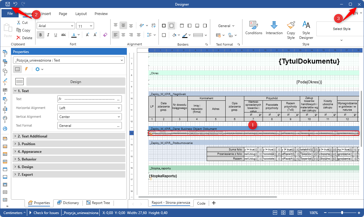

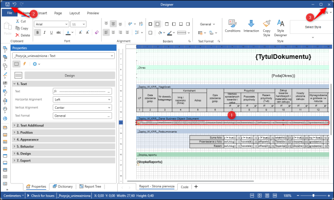

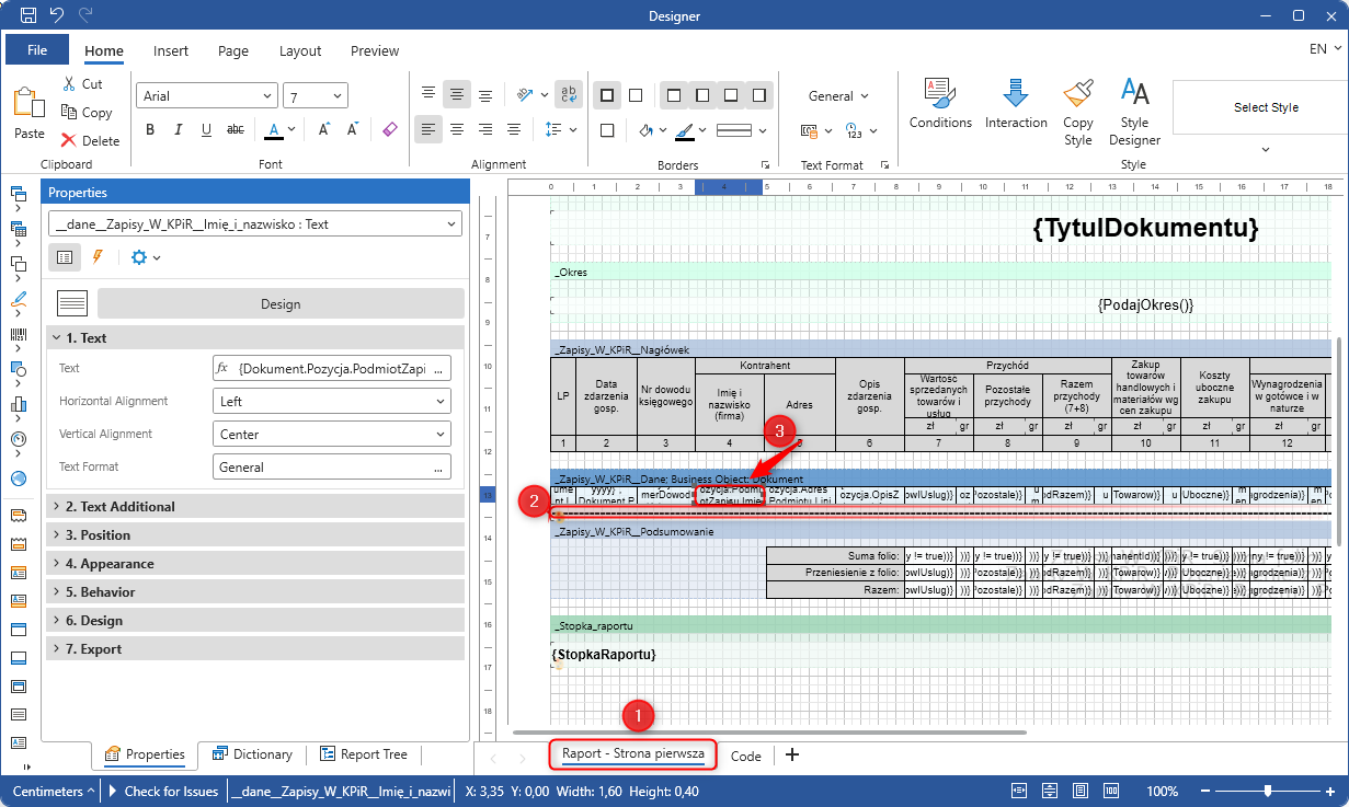

5. Na zakładce Raport - Strona pierwsza przesunąć, np. w dół baner z przerywaną linią, następnie kliknąć dwa razy na zaznaczone pole.

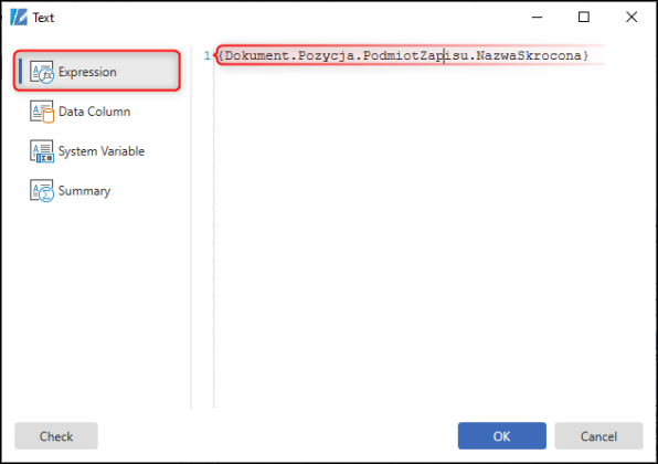

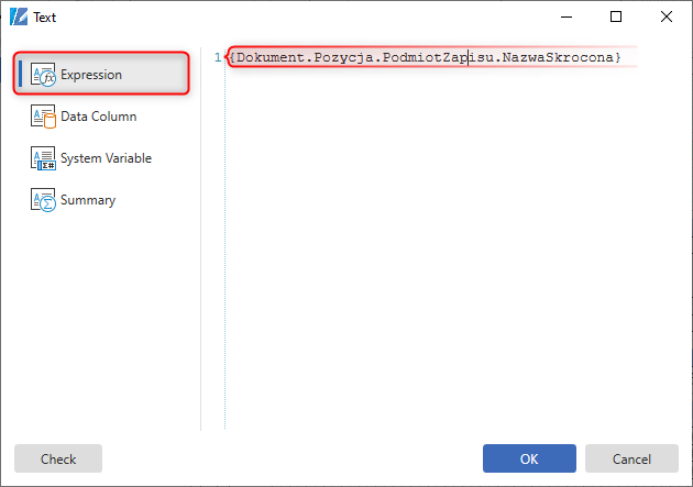

6. W kolejnym oknie usunąć zawartość, wpisać poniższy tekst i zatwierdzić przyciskiem OK.​
{Dokument.Pozycja.PodmiotZapisu.NazwaSkrocona}​​​
7. Pole z przerywaną linią przywrócić na miejsce sprzed modyfikacji. Zapisać wprowadzone zmiany i zamknąć program Stimulsoft.
