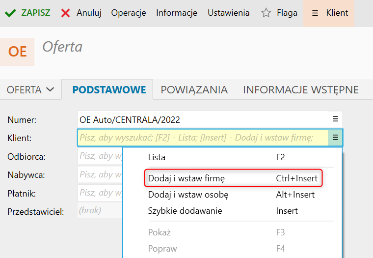

1. Przejść do modułu Ofertowanie  Oferty i wybrać opcję Dodaj  Oferta sprzedaży.
2. Jeżeli jest to pierwszy kontakt z klientem i nie posiada on własnej kartoteki, z poziomu oferty można ją utworzyć wybierając rozwijane menu w sekcji Klient  Dodaj i wstaw firmę.

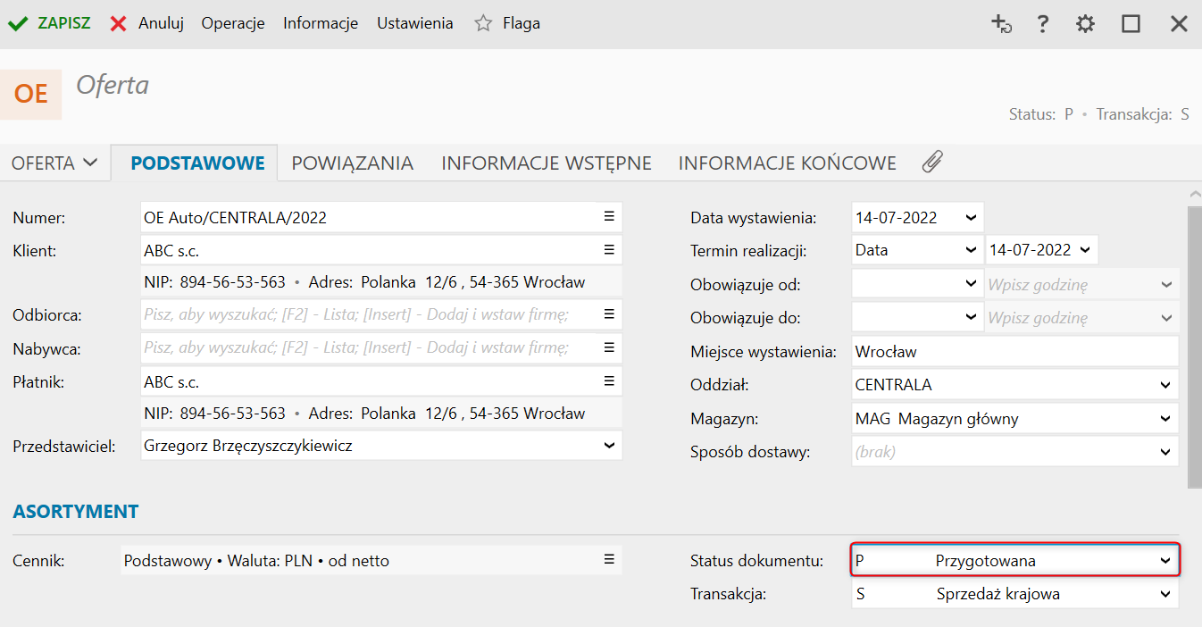

3. Kolejnym etapem jest wprowadzenie asortymentu będącego przedmiotem oferty. Po jego wprowadzeniu użytkownik zmienia status oferty na Przygotowana i zapisuje dokument.

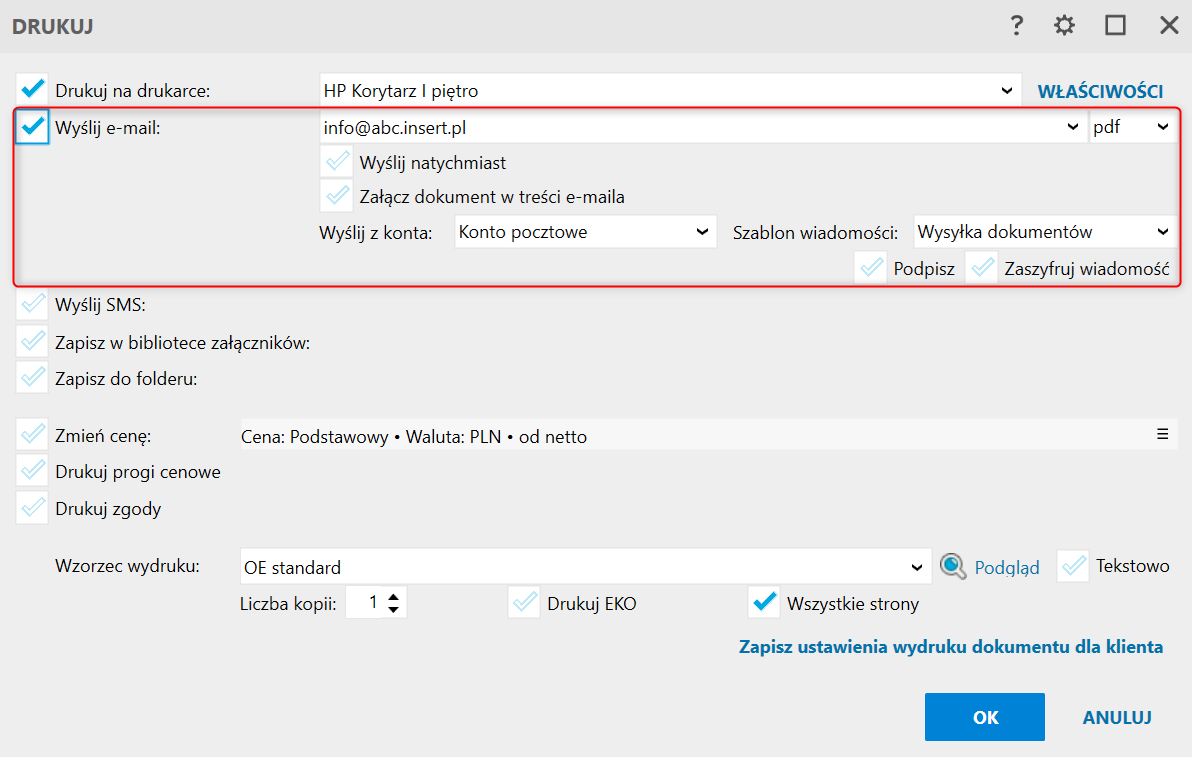

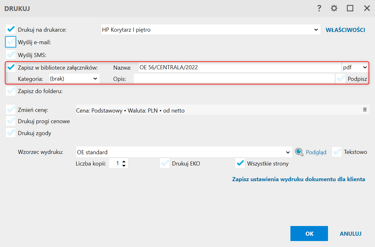

4. W oknie wydruku oferty użytkownik może wysłać wiadomość e-mail, załączając do niej dokument. W tym celu należy posiadać utworzony szablon wiadomości e-mail. Jeżeli użytkownik nie używa szablonów lub preferuje wysłać ofertę w odpowiedzi na wiadomość klienta, może zapisać dokument do biblioteki załączników, a następnie dodać go do odpowiedzi.
