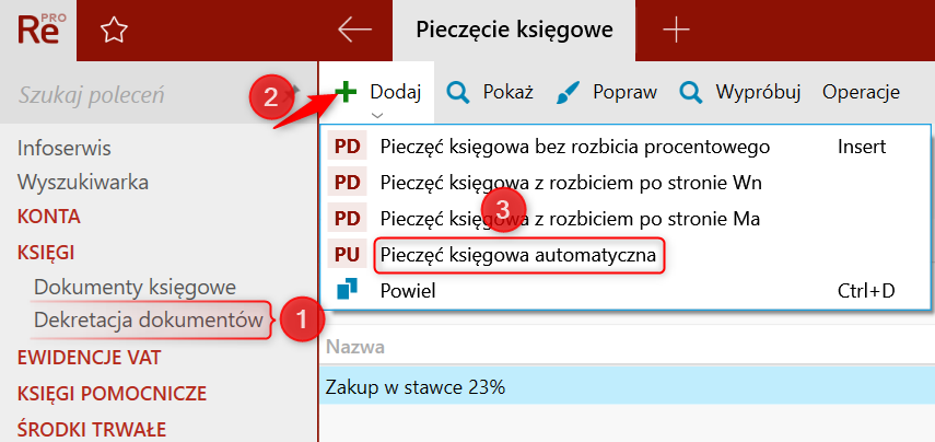

1. Przejść do modułu Księgi  Dekretacja dokumentów na zakładkę Pieczęci księgowe, a następnie wybrać opcję Dodaj ​ Pieczęć księgowa automatyczna.

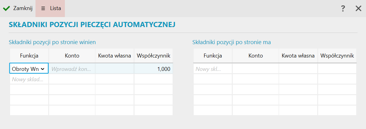

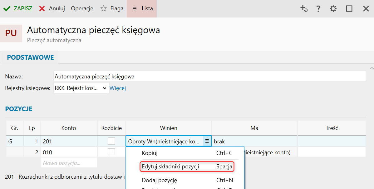

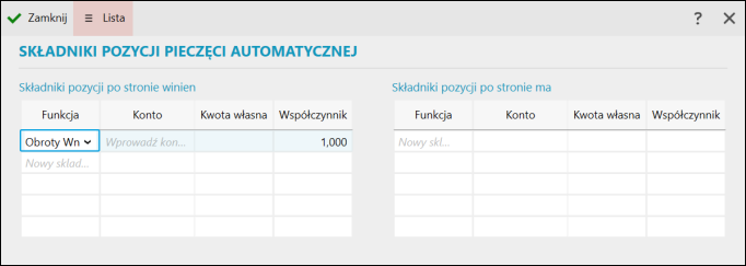

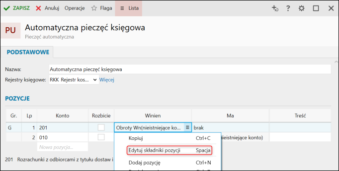

2. Wprowadzić nazwę pieczęci i wskazać rejestr lub wiele rejestrów (pieczęcie definiowane są w ramach rejestrów księgowych – jedna pieczęć może być wykorzystywana do tworzenia zapisów w ramach dowolnego rejestru lub tylko dla wybranych). Wprowadzić konta wykorzystywane przy pieczęci automatycznej wraz z kwotami po odpowiedniej stronie dekretu. Wprowadzenie nowej kwoty jest możliwe po kliknięciu strony Winien lub Ma prawym przyciskiem myszy jako opcja Edytuj składniki pozycji.
