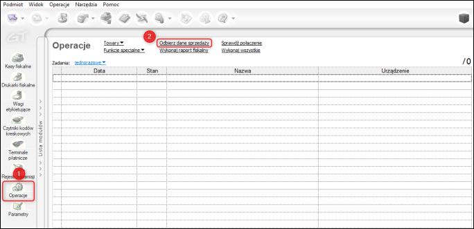

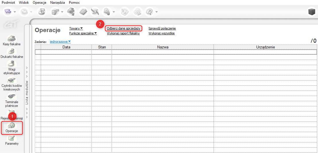

2. Wejść do modułu Operacje i kliknąć link Odbierz dane sprzedaży.

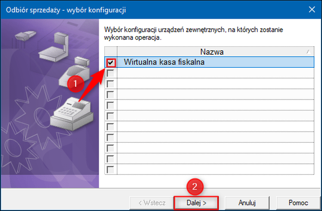

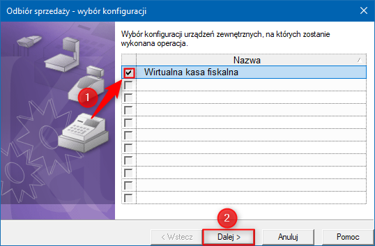

3. W oknie, które się wyświetli zaznaczyć kasę, z której ma zostać pobrana sprzedaż i przejść Dalej.

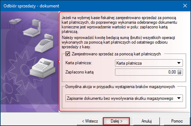

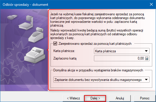

4. Jeżeli na kasie jest odnotowana sprzedaż za pomocą kart płatniczych, należy zaznaczyć opcję Zarejestrowano sprzedaż za pomocą kart płatniczych, wybrać odpowiednią kartę płatniczą z programu Subiekt GT i wprowadzić wartość tej sprzedaży. W tym kroku można również zdecydować, jak zachować się ma dokument fiskalny w przypadku kiedy na kasie jest odnotowana sprzedaż towarów, których nie ma na stanie w Subiekcie. Po wprowadzeniu ustawień przejść Dalej.

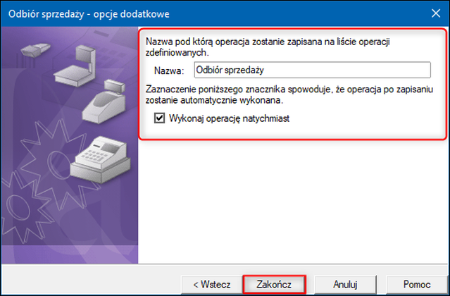

5. W ostatnim kroku można wprowadzić nazwę, pod jaką zostanie zapisana ta operacja na liście operacji w programie Kasiarz GT. Zaznaczenie znacznika wykonaj operację natychmiast spowoduje, że operacja po zapisaniu zostanie automatycznie wykonana. W przeciwnym razie będzie konieczne jej ręcznie wywołanie w module Operacje w programie Kasiarz GT. Po wprowadzeniu wszystkich danych kliknąć przycisk Zakończ.
