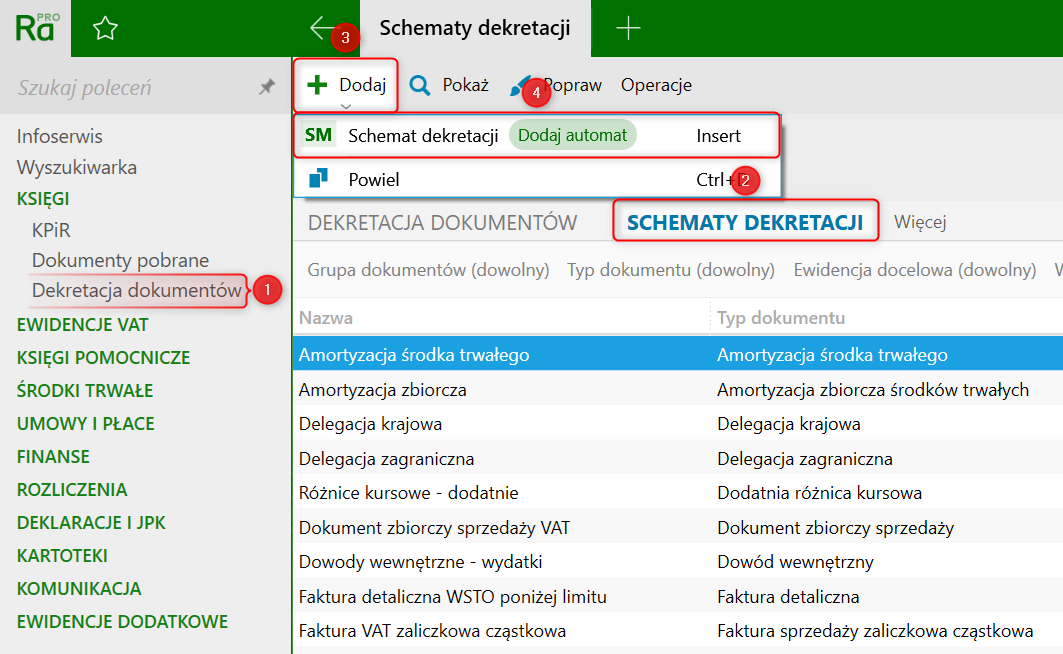

1. Przejść do modułu Dekretacja dokumentów, na zakładkę Schemat​​y dekretacji i z górnego menu Dodaj wybrać Schemat dekretacji.

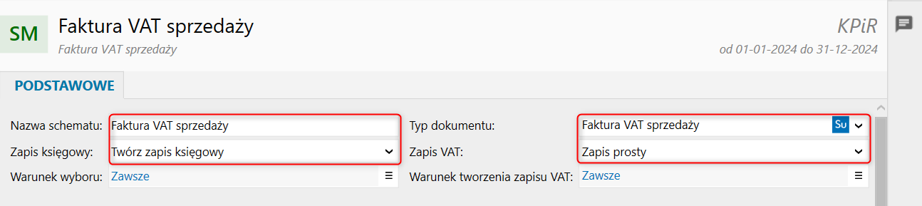

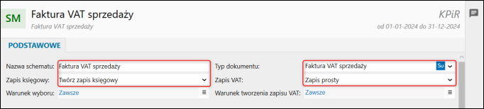

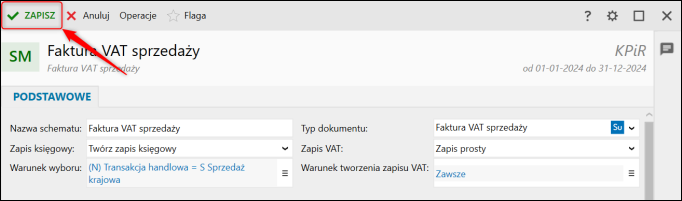

2. W sekcji Po​dstawowe wprowadzić Nazwę schematu oraz wybrać typ dokumentu – Faktura VAT sprzedaży. Celem jest zadekretowanie faktury sprzedaży do KPiR jak również do ewidencji VAT z odpowiednią transakcją, należy więc wskazać Zapis księgowy: Twórz zapis księgowy oraz Zapis VAT: Zapis prosty.

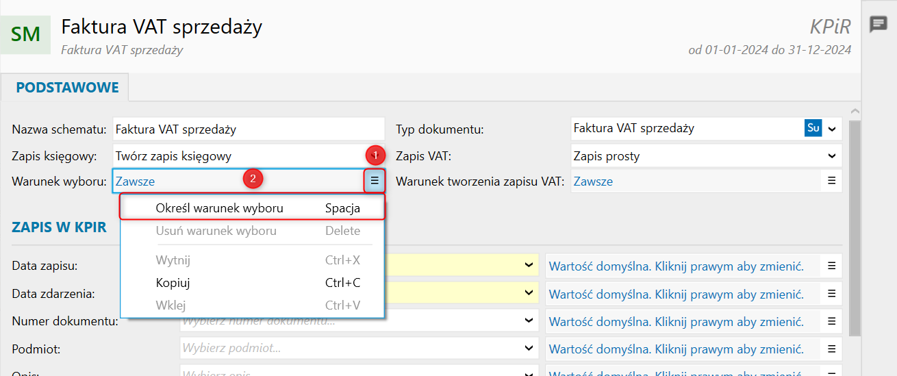

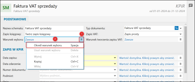

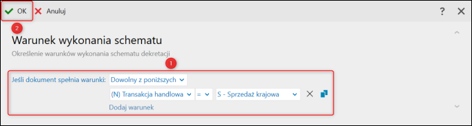

3. Warunek w​​yboru określa kryterium i moment wykorzystania schematu. Warunek ten dotyczy tylko tych obrazów księgowych (dokumentów do dekretacji), które posiadają przypisany schemat dekretacji (auto). Oznacza to, że do takich obrazów księgowych zastosowany zostanie pierwszy znaleziony schemat, wg numeru Kolejność i spełniający warunek określony w Warunek wyboru. Aby to zrobić, należy kliknąć  i wybrać Określ warunek wyboru.​​​
4. W oknie, które się wyświetli określić warunki. Zgodnie z tytułem artykułu, będzie to (N) Transakcja handlowa = S - Sprzedaż krajowa. Tak wybrany warunek będzie oznaczał, że wszystkie dokumenty z wybraną transakcją oraz przypisanym schematem (auto) będą dekretowane na podstawie tego schematu. Przycisk OK zatwierdzi okno.​

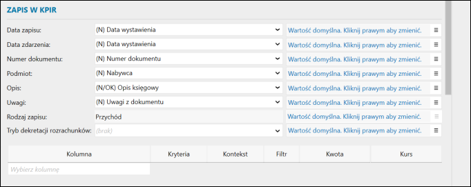

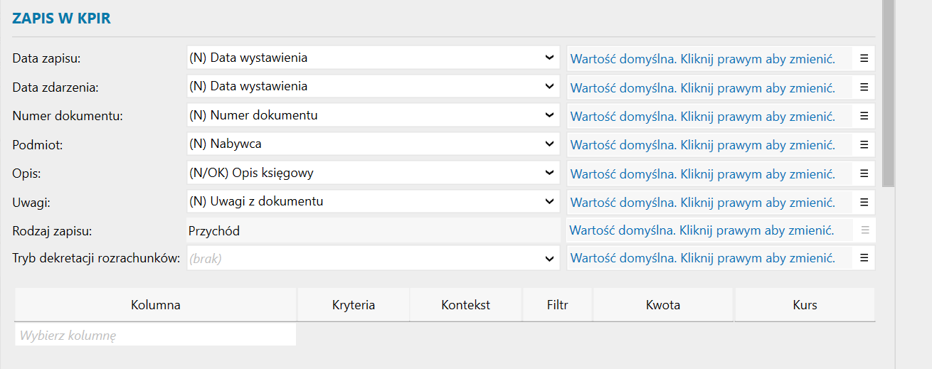

5. Sekcja Zapis w KPIR służ​y do określenia, w jaki sposób program ma automatycznie wypełniać pola w KPiR.

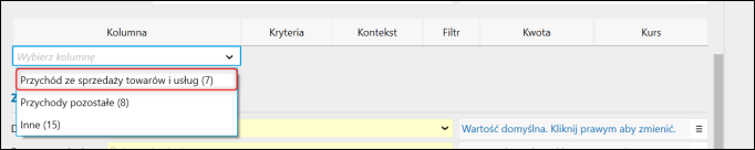

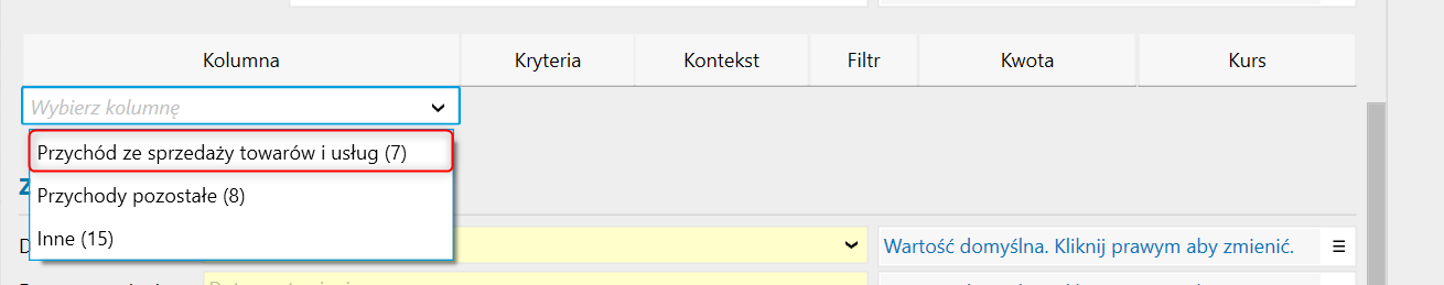

6. Następnie należy zdefiniować kolumnę oraz kwotę zapisu. W celu d​​odania pozycji należy kliknąć Wybierz kolumnę, a następnie wybrać z listy rozwijanej Przychód ze sprzedaży towarów i usług (7)​​​​.

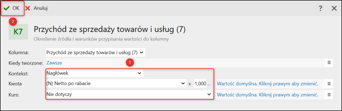

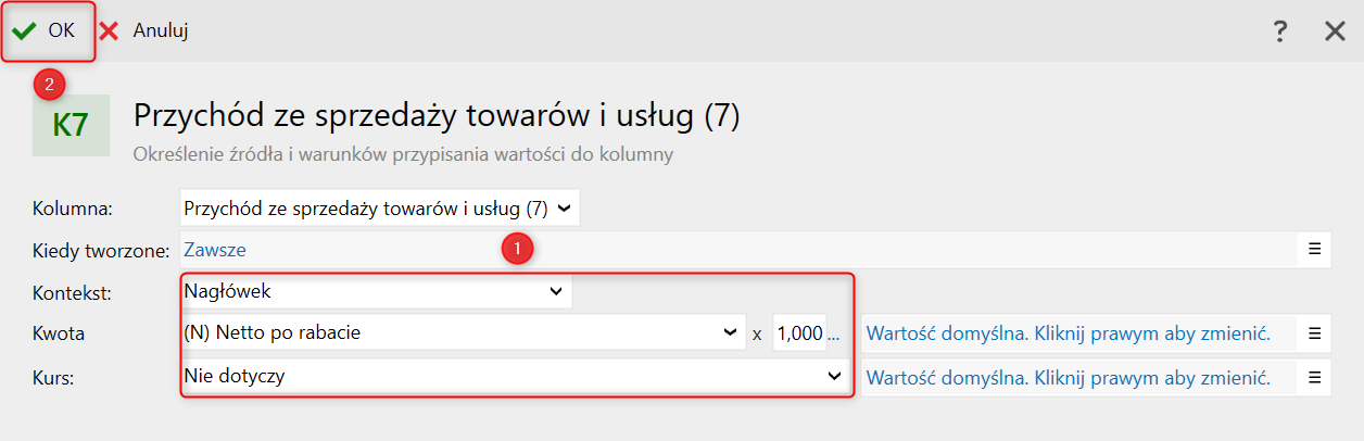

7. W oknie Przychód ze sprzedaży towarów i usług wskazać K​ontekst: Nagłówek. Wybrać Kwotę: (N) Netto po rabacie i Kurs: Nie dotyczy. Zatwierdzić przyciskiem OK.

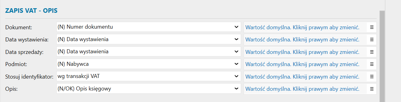

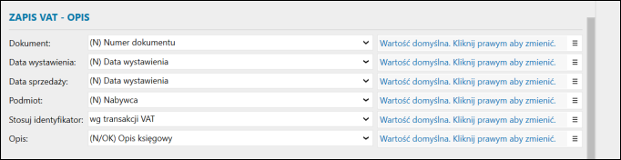

8. W sekcji ​Zapis VAT - Opis należ​y zdefiniować pola, które program będzie wypełniał po stronie Zapisu VAT.​​

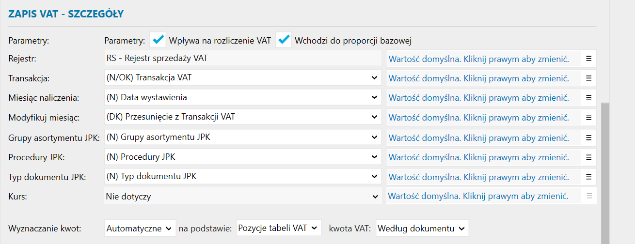

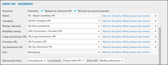

9. Sekcja Zapis VAT - Szczegóły pozwala określić parametry, na podstawie których program wypełnia dane po stronie zapisu VAT, jak i wprowadzi wartości do poszczególnych stawek VAT pobranych z obrazu księgowego. W przypadku zwykłej faktury sprzedaży parametry domyślne są prawidłowe, tj. Wyznaczanie kwot: Automatyczne, na podstawie: Pozycje tabeli VAT, kwota VAT: Według dokumentu.

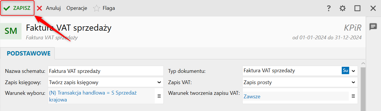

10. ​Po wykonaniu ww. czynności przycisk Zapisz zatwierdzi wprowadzone zmiany, a schemat będzie gotowy do użycia w dekretacji.
