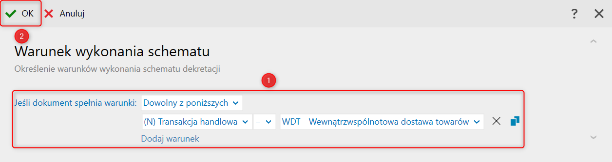

3. Warunek w​​yboru określa kryterium i moment wykorzystania schematu. Warunek ten dotyczy tylko tych obrazów księgowych (dokumentów do dekretacji), które posiadają przypisany schemat dekretacji (auto). Oznacza to, że do takich obrazów księgowych zastosowany zostanie pierwszy znaleziony schemat, wg numeru Kolejność i spełniający warunek określony w Warunek wyboru. Aby to zrobić, należy k​liknąć  i wybrać Określ warunek wyboru​.
4. W oknie, które się wyświetli określić warunki. Jak wcześniej zostało wspomniane, będzie to (N) Transakcja handlowa = WDT -Wewnątrzwspólnotowa dostawa towarów. Tak wybrany warunek będzie oznaczał, że wszystkie dokumenty z wybraną transakcją oraz przypisanym schematem (auto) będą dekretowane na podstawie tego schematu. Przycisk OK zatwierdzi okno​.
