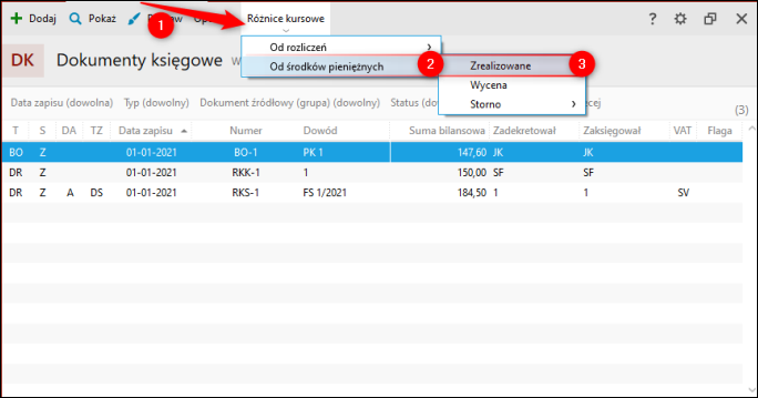

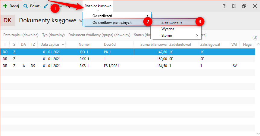

Różnice kursowe zrealizowane
Warunkami, które należy spełnić, aby program wyliczył różnicę kursową od środków pieniężnych, są:
  • Przychód i rozchód muszą być ze sobą powiązane przy użyciu opcji Przelicz. Opcja ta dostępna jest tylko w module Magazyn walut,
  • Przychód i rozchód muszą być zadekretowane​, co jest podstawowym warunkiem, aby dało się je Przeliczyć.
Na podstawie powyższych warunków naliczanie różnic od środków pieniężnych zalecane jest w module Magazyn walut.

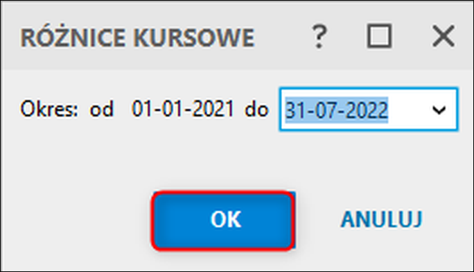

Aby naliczyć różnice w module Dokumenty księgowe, należy wybrać z górnego menu Różnice kursowe  Od środków pieniężnych  Zrealizowane.
Następnie wskazać okres naliczenia i zatwierdzić OK. Efektem będzie pojawienie się dekretu z możliwością zapisu.

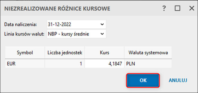

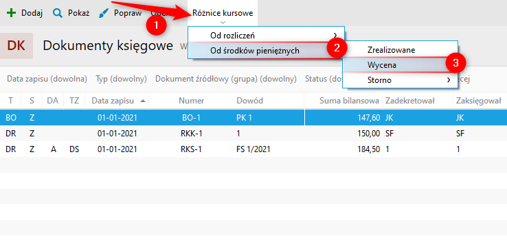

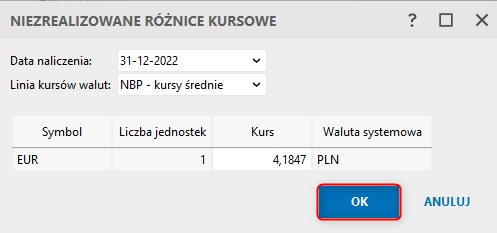

Wycena różnic kursowych niezrealizowanych
Aby dokonać wyceny, należy w module Dokumenty księgowe wybrać z górnego menu Różnice kursowe  Od środków pieniężnych  Wycena.
Następnie wskazać datę naliczenia, kurs i zatwierdzić OK. Efektem będzie pojawienie się dekretu z możliwością zapisu.

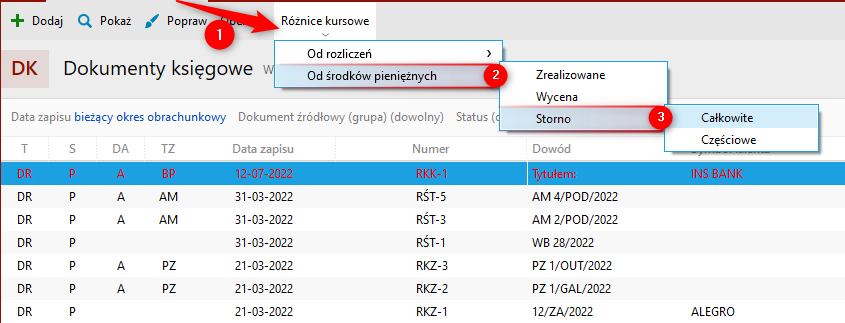

Storno całkowite i częściowe
Niezrealizowane różnice kursowe należy wystornować. Storno tworzy zapisy ujemne na kwoty wcześniej wyliczonych niezrealizowanych różnic kursowych. Po takim stornie można ponownie wycenić niezrealizowane różnice.
