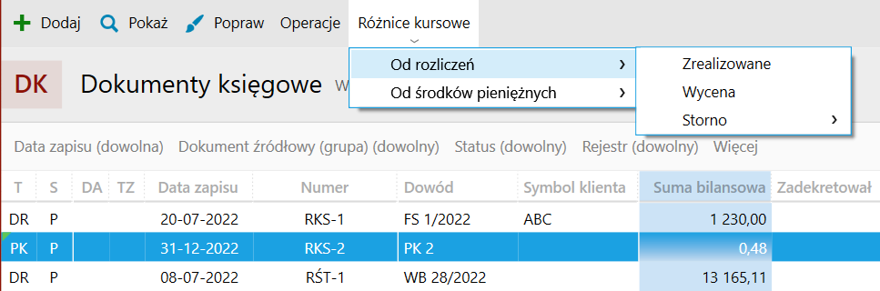

W Rewizorze nexo można wyliczać dwa typy różnic kursowych:
Od rozliczeń – naliczanie od rozrachunków (NAL-ZOB, NAL-SNAL, ZOB-SZOB, SNAL-SZOB) jednowalutowych jak i wielowalutowych. W ten sposób można wyliczyć różnice dodatnie, w przypadku, gdy np. spłata jest po wyższym kursie niż należność oraz różnice ujemne, gdy spłata jest po niższym kursie niż należność. W programie są trzy dostępne operacje na różnicach kursowych od rozliczeń:
Zrealizowane – liczone są od rozliczonych rozrachunków powiązanych z zapisami na kontach.
Wycena – różnica jest wyliczana na podstawie kursu pierwotnego (z zapisu na konto księgowe) oraz podanego kursu z dnia bilansowego. Wycenę niezrealizowanych różnic kursowych wylicza się na ogół na zakończenie roku obrotowego celem ujęcia w Bilansie.
Storno – Stworzenie (na tych samych kontach) zapisów ujemnych na kwoty wcześniej wyliczonych niezrealizowanych różnic kursowych.
Od środków pieniężnych – różnice wyliczane są na podstawie przychodów i rozchodów w magazynie walut, czyli zapisanych na takim koncie operacji kasowych lub bankowych.
Należy pamiętać, że wszelkie różnice kursowe wyliczane są od wartości zapisów na kontach księgowych (Rozrachunkowych w przypadku rozliczeń oraz Magazyn walut w przypadku środków pieniężnych).
