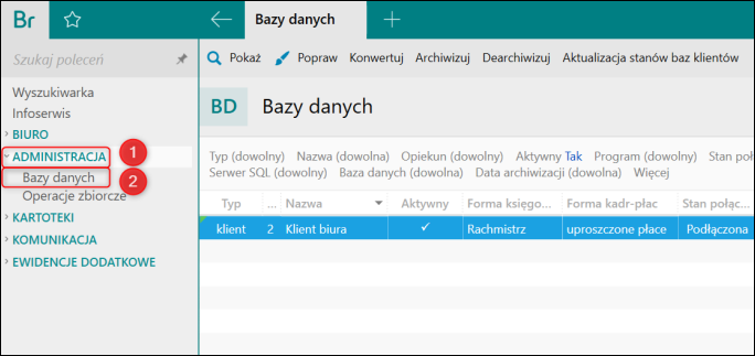

Moduł Bazy danych w programie Biuro nexo to moduł o charakterze administracyjnym. Ma on pozwolić na łatwe realizowanie różnych operacji na wielu bazach danych klientów. Moduł ten dostępny jest po wybraniu z listy modułów Administracja – Bazy danych.

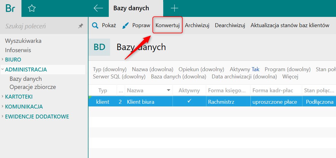

Konwertuj
Wybranie opcji Konwertuj pozwala na zbiorcze zaktualizowanie wersji bazy danych klientów biura rachunkowego po aktualizacji programu. Wywołanie tej opcji uruchomi kreator operacji zbiorczej, która została dokładniej opisana w temacie e-Pomocy technicznej tutaj.

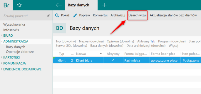

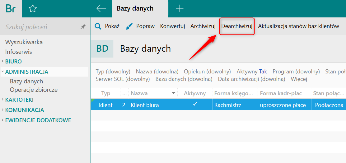

Dearchiwizuj
Operacja dearchiwizacji umożliwia przywrócenie danych do systemu z wykonanej wcześniej archiwizacji. Przywróceniu podlegają wszystkie elementy, jakie znajdują się w pliku archiwum. Wybranie tej opcji otworzy okno wykonania operacji zbiorczej, która została dokładniej opisana w temacie e-Pomocy technicznej tutaj.

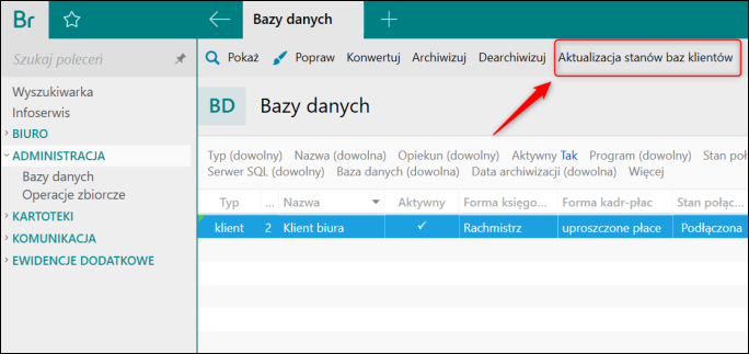

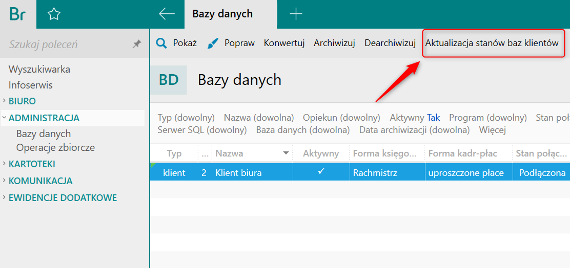

Aktualizacja stanów baz klientów
Operacja ta dotyczy tylko parametrów technicznych, jak np. stan połączenia z bazą, numer wersji, data archiwizacji.
