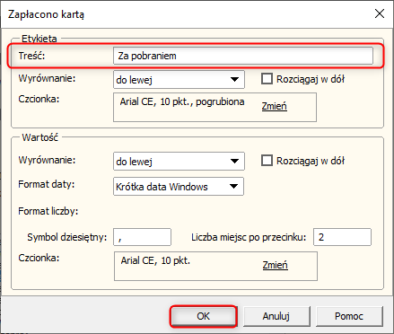

Ostatnim krokiem jest przygotowanie wzorca wydruku dla paragonów, aby treść formy płatności drukowała się jako Za pobraniem. W tym celu należy:
1. W module AdministracjaWzorce wydruków powielić istniejący wzorzec paragonu (domyślnie PA standard).
2. Przejść do zakładki Inne i w pozostałych polach na dokumencie zaznaczyć Zapłacono kartą, następnie wybrać opcję Parametry. W oknie, które się wyświetli, w polu Etykieta Treść wpisać Za pobraniem, zatwierdzić zmiany i zapisać wzorzec.

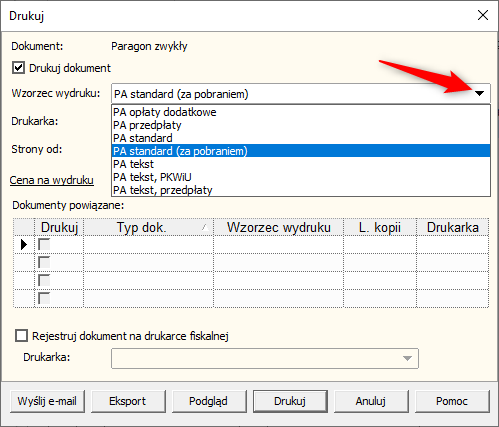

3. Przy wystawianiu paragonu wskazać nową formę płatności, a następnie jako wzorzec wskazać nowo utworzony wzorzec wydruku.
