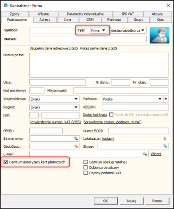

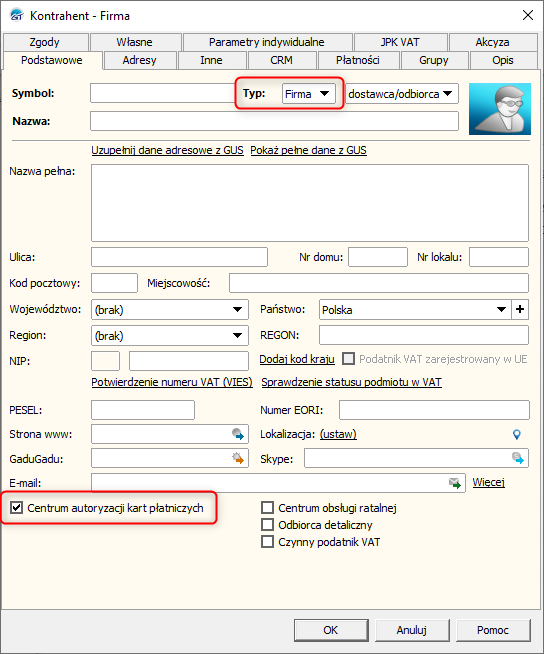

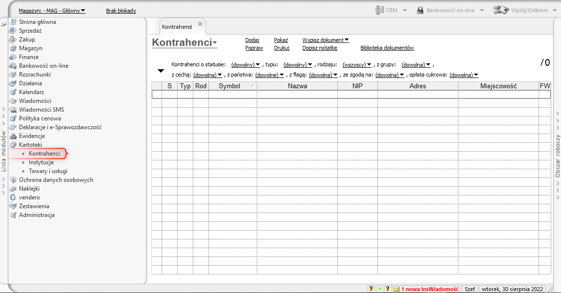

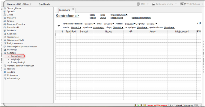

1. Dodać do kartoteki kontrahentów firmę, która będzie dla nas pośrednikiem w takim rozliczeniu rozrachunku, tzw. centrum autoryzacji kart. Na liście modułów trzeba wybrać Widok – Kartoteki – Kontrahenci.

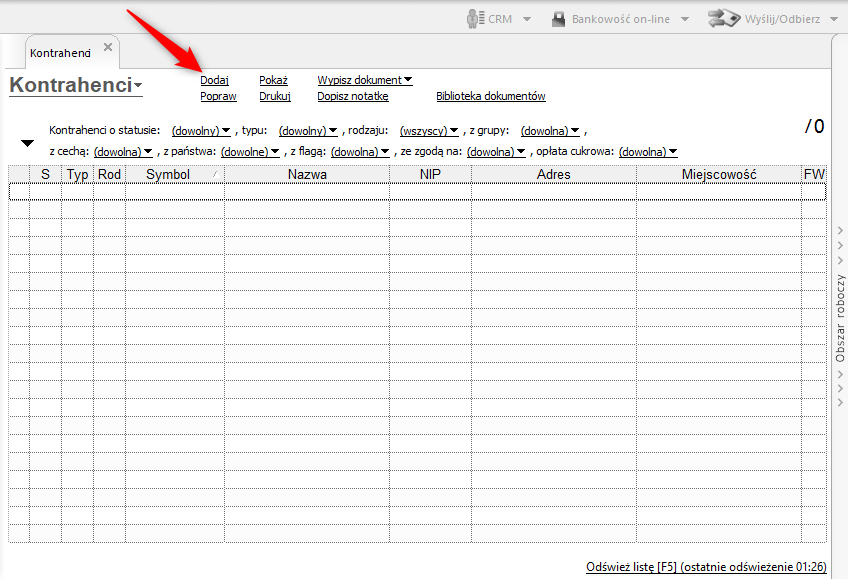

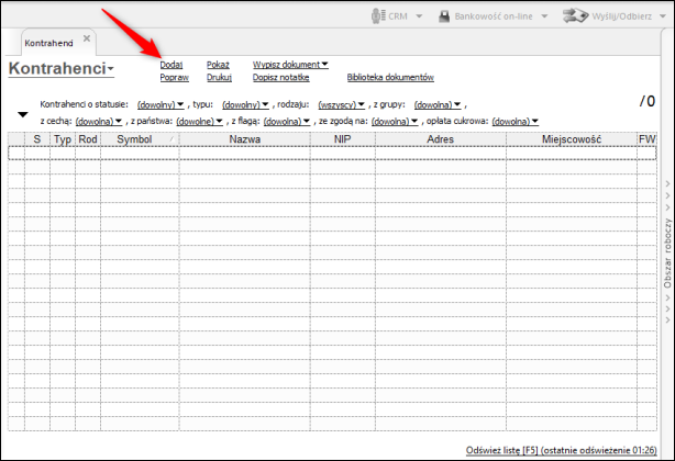

2. Z głównego menu programu wybrać opcję Kontrahent – Dodaj.
3. W oknie Kontrahent w zakładce Podstawowe wybrać typ Firma, a następnie zaznaczyć na dole z lewej strony opcję Centrum autoryzacji kart płatniczych.

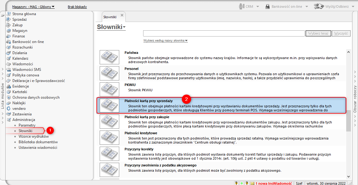

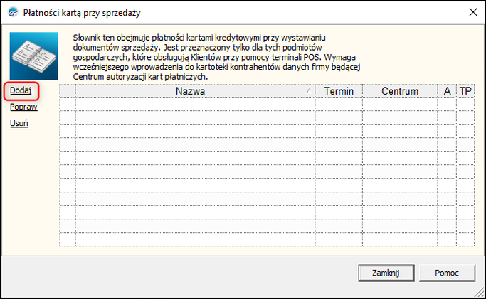

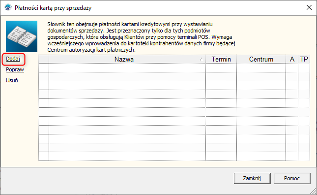

4. Następnie przejść do modułu Administracja – Słowniki – Płatności kartą przy sprzedaży.

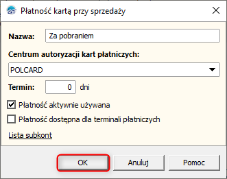

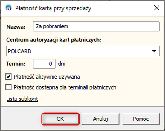

5. W oknie Płatności kartą przy sprzedaży z lewej strony kliknąć opcję Dodaj, a następnie określić nazwę nowej formy płatności (za pobraniem). Wybrać z listy Centrum autoryzacji kart płatniczych dodaną uprzednio firmę pośredniczącą w takim rozliczeniu. Ustalić termin (w dniach) nowego rozrachunku po cesji na Centrum autoryzacji kart (po tym terminie rozrachunek zmieni się na przeterminowany).

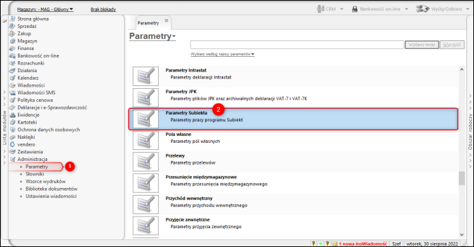

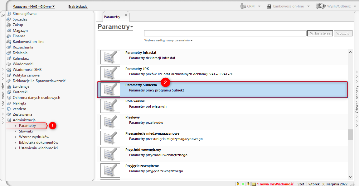

6. Po zapisaniu takiej płatności w słowniku odszukać na liście modułów i uruchomić moduł: Administracja – Parametry – Parametry Subiekta.

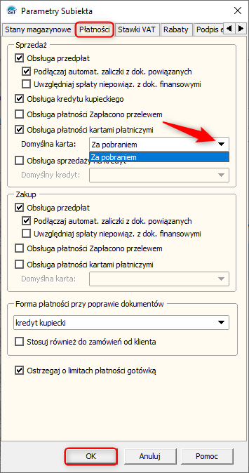

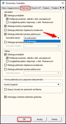

7. W zakładce Płatności okna Parametry Subiekta zaznaczyć opcję Obsługa płatności kartami płatniczymi i wybrać z listy domyślną kartę (nazwa karty jest taka, jak zdefiniowana przed chwilą w Słownikach).
8. Po zapisaniu zmian uaktywni się wiersz z formą płatności: Karta – za pobraniem. Rozrachunek związany z taką formą płatności będzie od razu cesjowany na wskazane Centrum autoryzacji kart płatniczych.

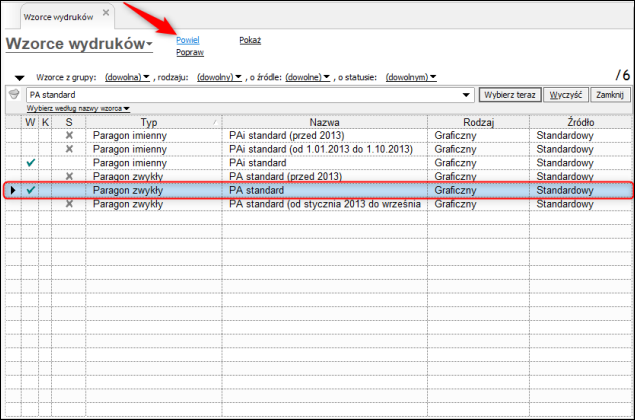

Ostatnim krokiem jest przygotowanie wzorca wydruku dla paragonów, aby treść formy płatności drukowała się jako Za pobraniem. W tym celu należy:

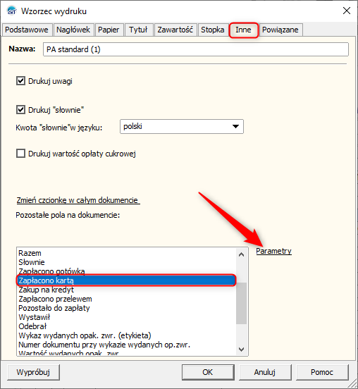

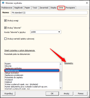

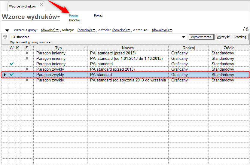

1. W module Administracja – Wzorce wydruków powielić istniejący wzorzec paragonu (domyślnie PA standard).

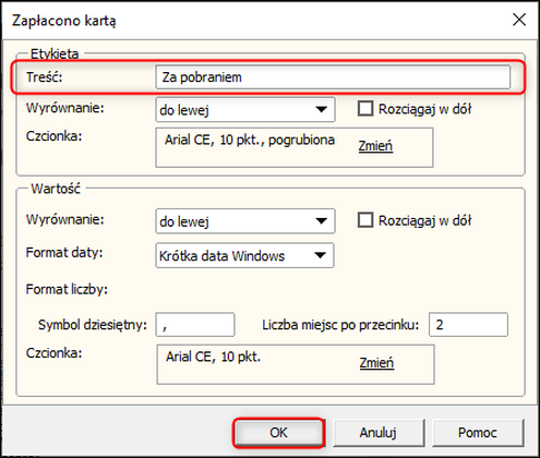

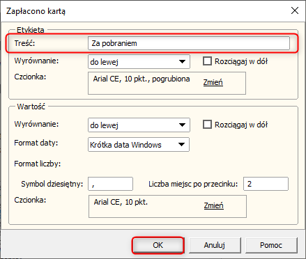

2. Przejść do zakładki Inne i w pozostałych polach na dokumencie zaznaczyć Zapłacono kartą, następnie wybrać opcję Parametry. W oknie, które się wyświetli, w polu Etykieta – Treść wpisać Za pobraniem, zatwierdzić zmiany i zapisać wzorzec.

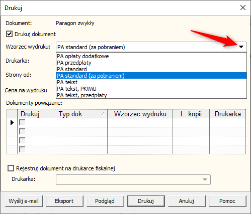

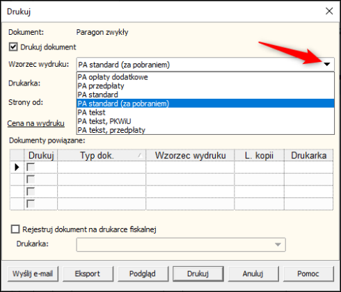

3. Przy wystawianiu paragonu wskazać nową formę płatności, a następnie jako wzorzec wskazać nowo utworzony wzorzec wydruku.
