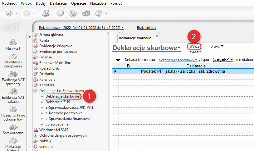

Jak wyliczyć deklarację?
CIT-8 jest dostępny w module Deklaracje i e–Sprawozdawczość – Deklaracje skarbowe pod przyciskiem Wylicz. Przed utworzeniem deklaracji należy upewnić się, że utworzono zaliczki miesięczne/kwartalne składające się na deklarację.

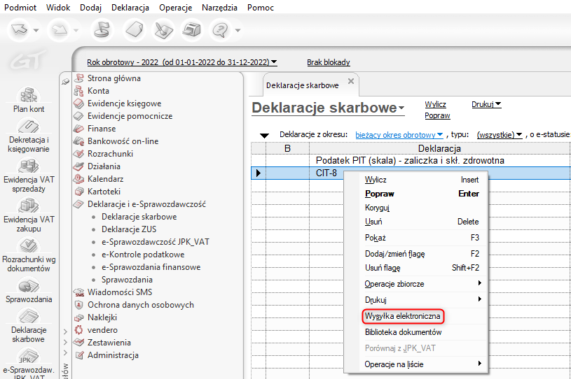

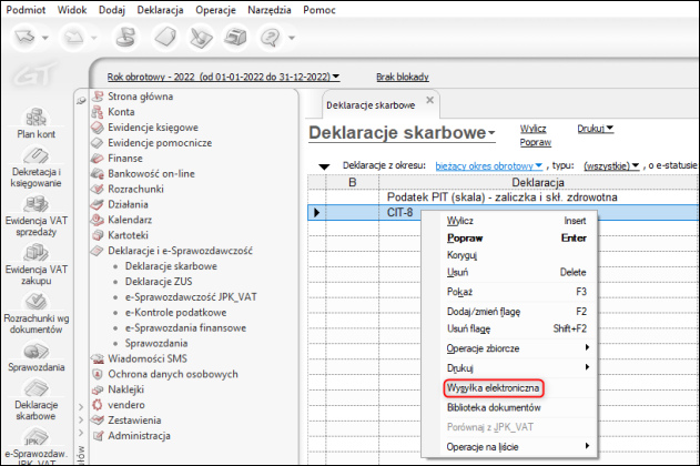

Jak wysłać deklarację?
Dla deklaracji CIT-8 dostępna jest opcja wysyłki elektronicznej bezpośrednio z programu. Podobnie jak w przypadku deklaracji VAT-7, Wysyłka elektroniczna znajduje się w menu kontekstowym dostępnym pod prawym przyciskiem myszy.​
Uwaga!
Przy generowaniu wersji elektronicznej możliwe jest wystąpienie komunikatu: wartość pola 4 "OD" jest mniejsza od dopuszczalnej wartości minimalnej. Występuje on w momencie, gdy wybrano wersję deklaracji, która nie obowiązuje na moment zakończenia okresu.
Przykład: Jeżeli okres obrachunkowy trwa od 01.11.2019 do 31.12.2020 to wersją deklaracji obowiązującą na ten okres jest wersja na rok 2020.

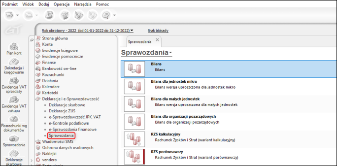

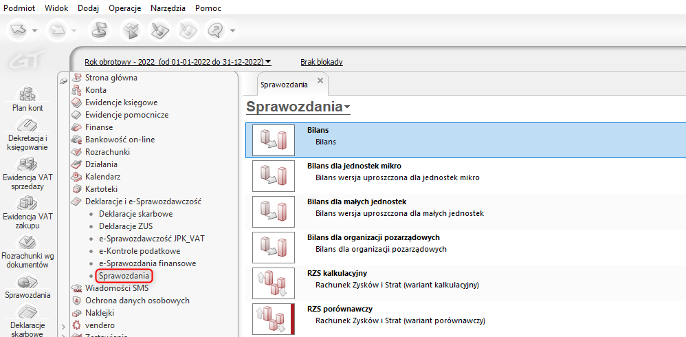

​Skąd pobierane są kwoty do deklaracji?
Kwoty pobierane do poszczególnych pól są możliwe do zdefiniowania w module Deklaracje i e-Sprawozdawczość – Sprawozdania. Jeżeli deklaracja została już wyliczona, a później zmieniono jej definicję, to w celu przeliczenia należy ją usunąć i wygenerować ponownie.

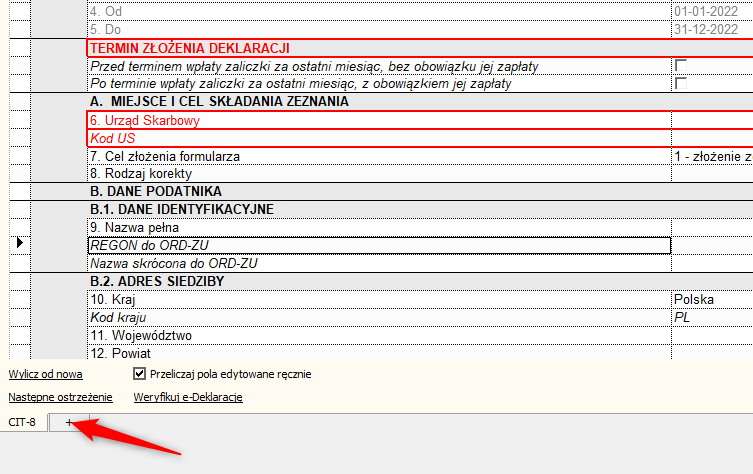

Jak dodać załącznik do deklaracji CIT-8?
Załączniki do deklaracji CIT-8 dostępne są w dolnej sekcji pod przyciskiem +. Na rozwijanej liście można znaleźć między innymi CIT-8/O oraz CIT-BR.
