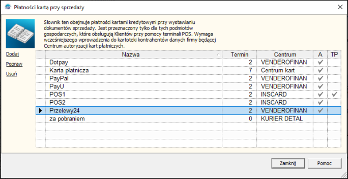

Wtyczka Przelewy24 stworzy w systemie sprzedażowym GT dwudniową formę płatności o nazwie Przelewy24 widoczną w Widok - Administracja - Słowniki - Płatność kartą przy sprzedaży. W systemie InsERT nexo będzie to również nazwa Przelewy24 (widoczna w Konfiguracja - Formy płatności) i rodzaj Karta płatnicza przy sprzedaży.

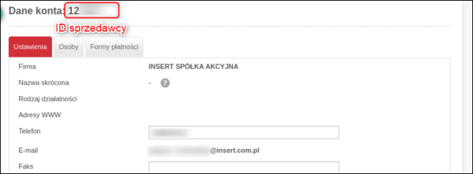

W domyślnie widocznej części wtyczki o nazwie Moduł Integracje należy uzupełnić dane z konta Przelewy24, czyli Id sprzedawcy, 16-znakowy Klucz Crc oraz 32-znakowu klucz do raportów (klucz API).
- ID sprzedawcy

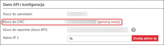

- Klucz Crc:

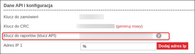

- Klucz do raportów (klucz API):

Numer ID to login do panelu transakcyjnego, a Klucz CRC i klucz API można skopiować z panelu Przelewy24 po zalogowaniu do zakładki Moje dane (na dole strony).

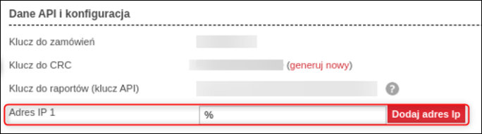

W polu Adres IP 1 (dostępnym w panelu Przelewy24 w zakładce Moje dane poniżej pola Klucz do raportów) należy podać znak „%” jeżeli nie ma potrzeby podania dokładnego adresu. Taka operacja pozwala również na łączenie się z więcej niż jednego adresu IP.

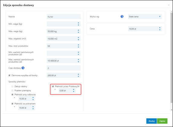

Po uzupełnionych danych należy wybrać przycisk Testuj połączenie. Jeżeli wszystko jest poprawnie skonfigurowane, kolejnym etapem jest zapisanie danych poprzez przycisk Zainstaluj, aktywowanie formy płatności i przypisanie formy płatności do odpowiednich sposobów dostaw, dostępnych w Panelu Administracyjnym vendero, na zakładce Ustawienia - Dostawa - Edytuj.
