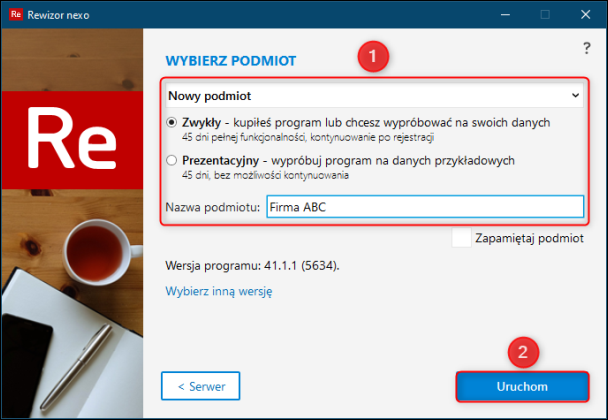

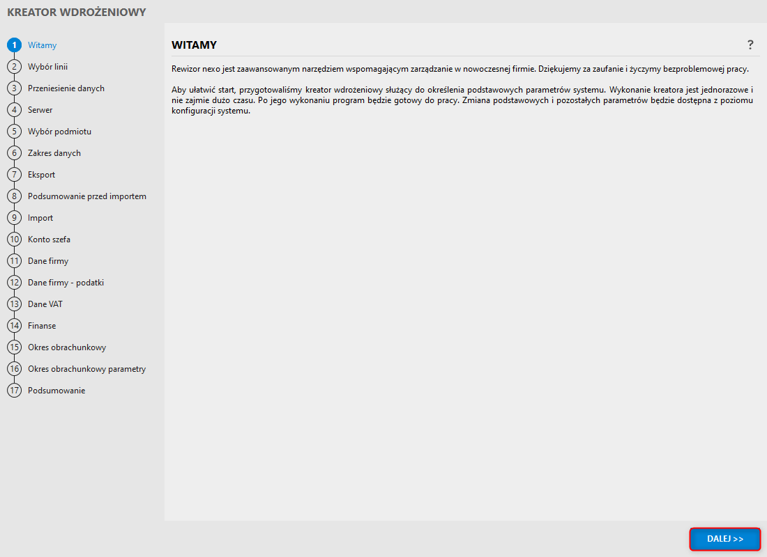

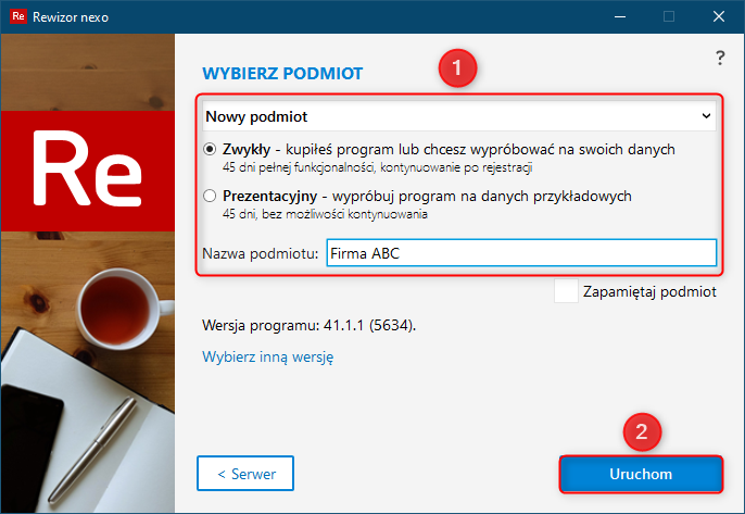

Po uruchomieniu oprogramowania z listy wyboru należy kliknąć Nowy Podmiot. Automatycznie pojawi się pole Nazwa podmiotu możliwa do wypełnienia. Zaznaczenie Zwykły pozwoli wprowadzić własne da​ne. Po 45 dniach można zarejestrować go bez utraty danych. Zaznaczenie zapamiętaj podmiot spowoduje, że przy każdym uruchomieniu programu automatycznie będzie przechodził do tej bazy danych. Po kliknięciu Uruchom program przejdzie do kreatora wdrożeniowego.

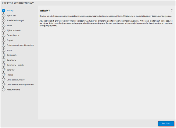

1. Pierwszy krok kreatora należy zatwierdzić przyciskiem Dalej.

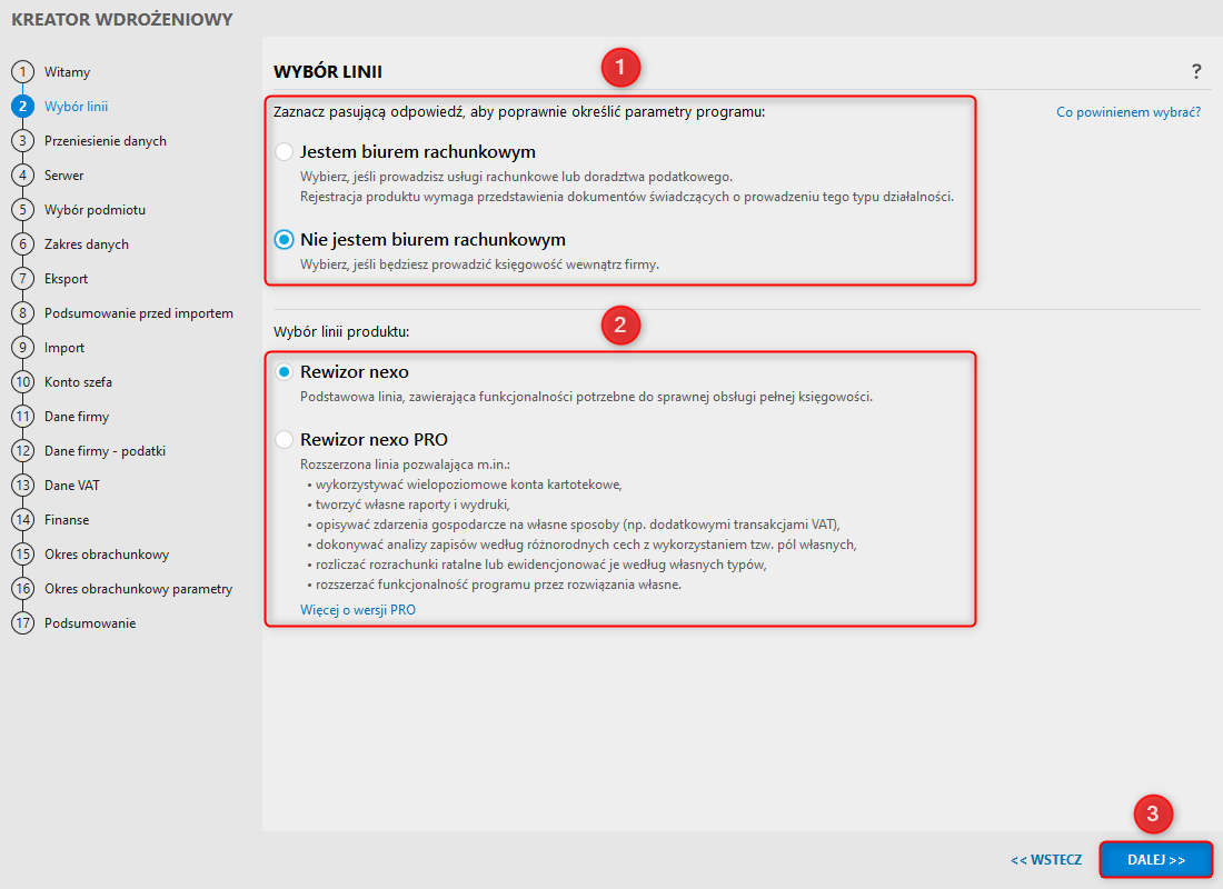

2. W kroku wybór linii należy wybrać wersję oprogramowania, która będzie używana. Na rzecz prezentacji została wybrana wersja dla firm (nie jestem biurem rachunkowym) bez funkcjonalności Rewizora nexo PRO. Ważną informacją jest to, że na wersje nexo PRO można przejść w każdej chwili, lecz z wersji nexo PRO nie można cofnąć się do zwykłej wersji nexo.

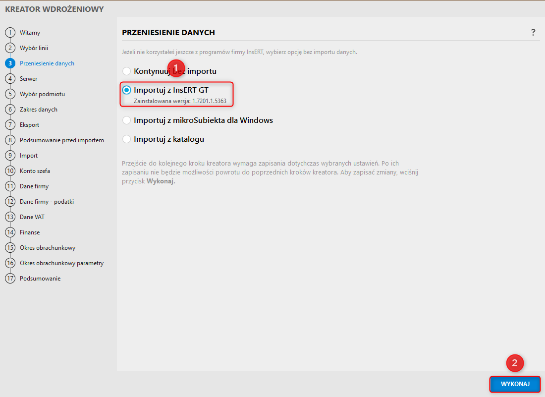

3. W omawianym artykule zostanie przedstawiona opcja Importuj z InsERT GT, w której użytkownik zdecyduje o zakresie przeniesionych danych.

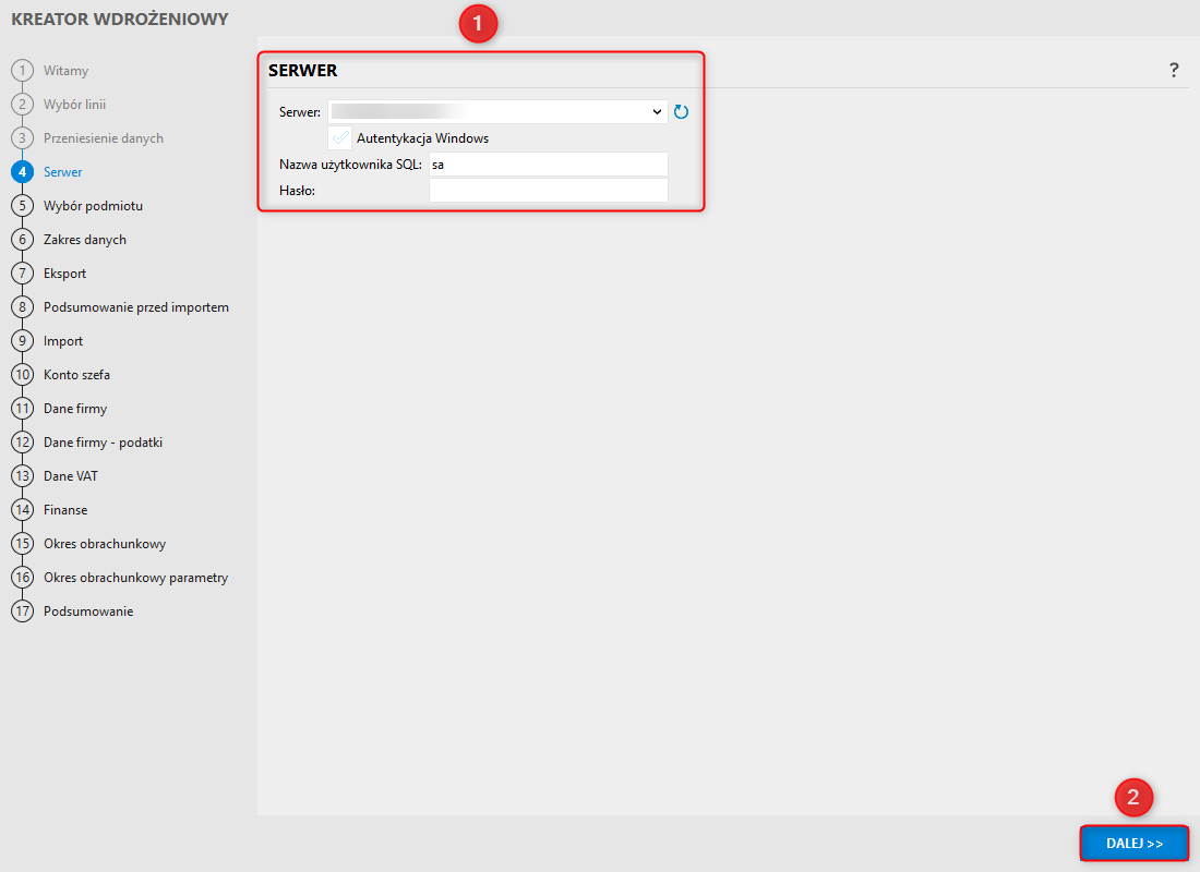

4. W sekcji Serwer wskazać serwer, na którym pracowała linia GT. Jeżeli jest to standardowy serwer instalowany przez nasz instalator, użytkownikiem będzie sa bez hasła. Okno zatwierdzić przyciskiem Dalej.

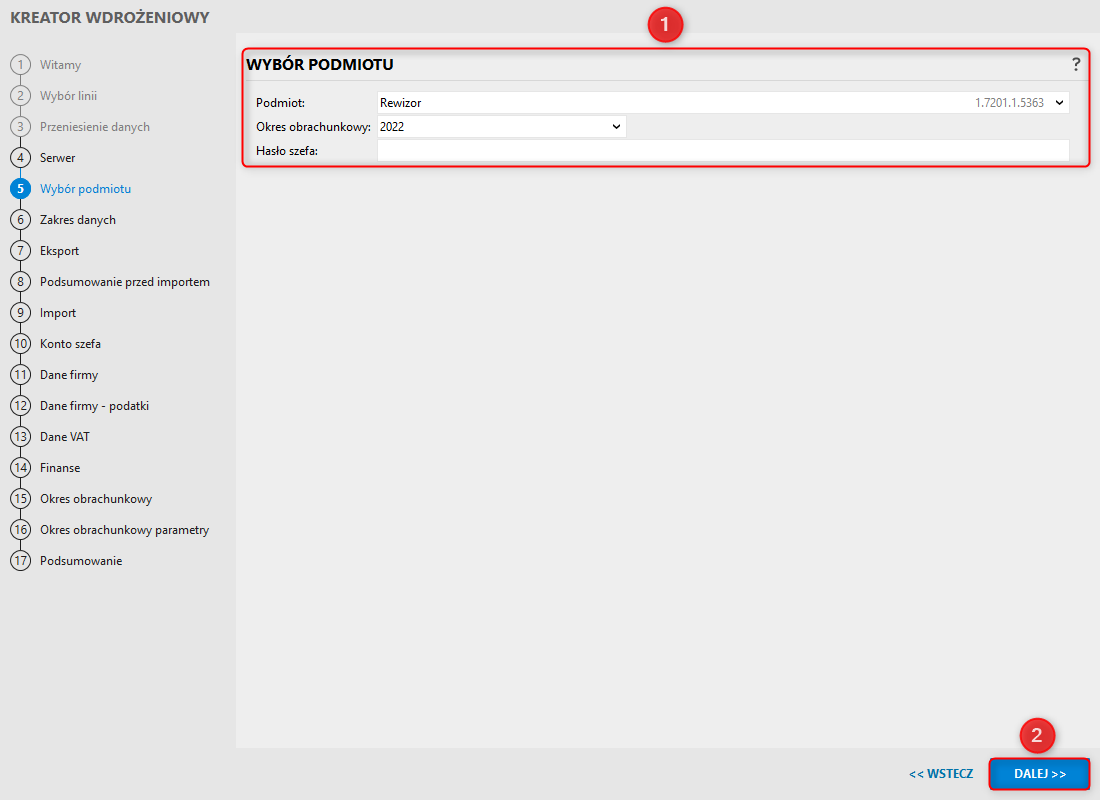

5. W kolejnym kroku wskazać, który okres obrachunkowy i z jakiego podmiotu mają zostać zaimportowane dane, oraz podać hasło szefa, jeżeli było nadane.

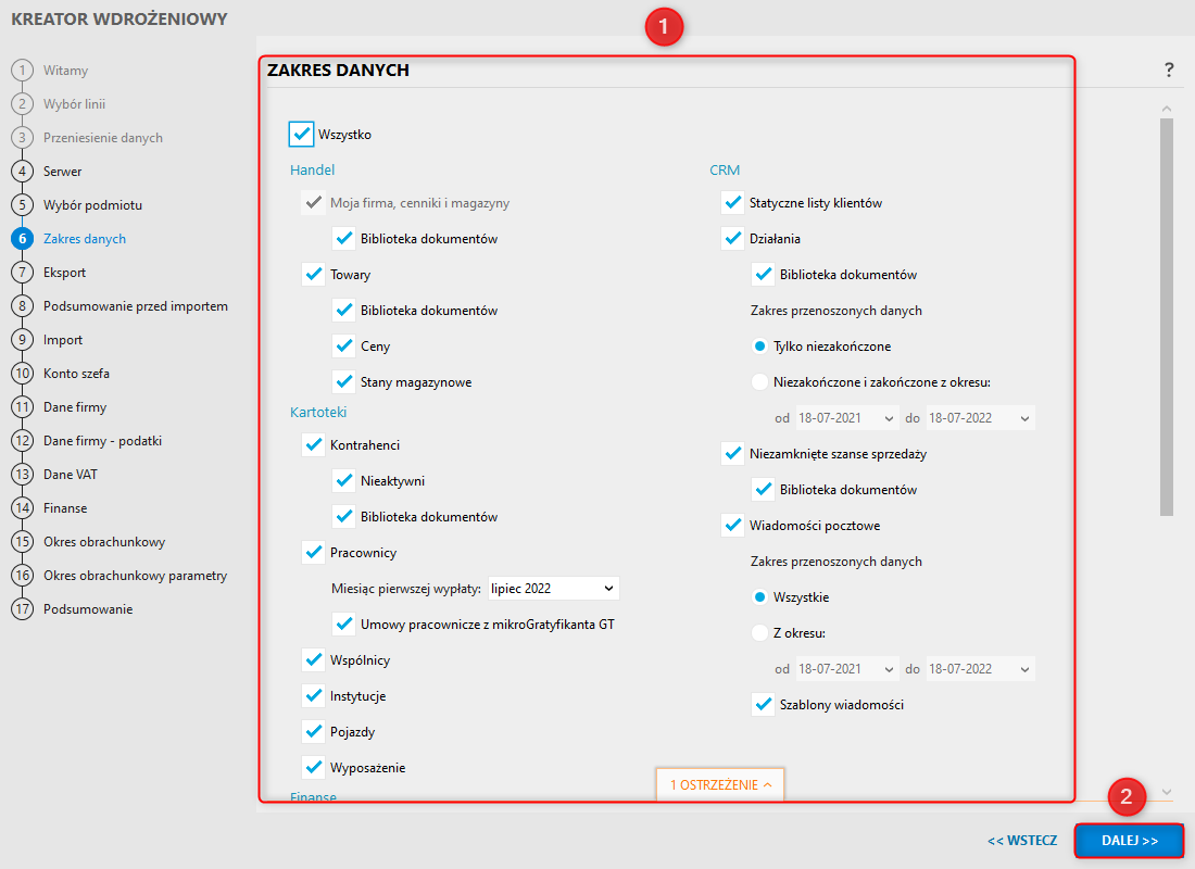

6. W Zakres Danych zaznaczyć to, co ma zostać przeniesione do podmiotu, który zostanie stworzony.

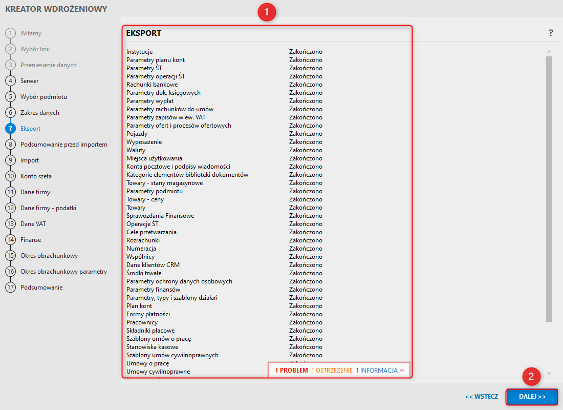

7. Następnie wykona się eksport do pliku. Gdy proces się zakończy, okno należy zatwierdzić przyciskiem Dalej.

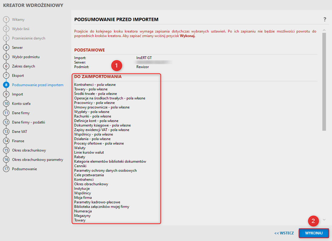

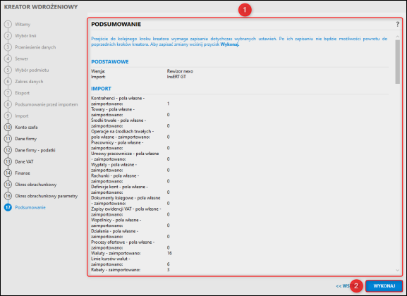

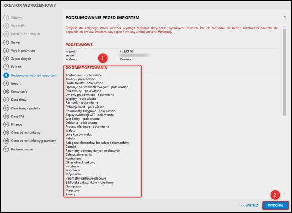

8. W podsumowaniu widać dokładnie to, co zostanie zaimportowane. Kliknięcie Wykonaj zatwierdzi okno.

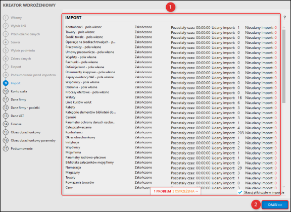

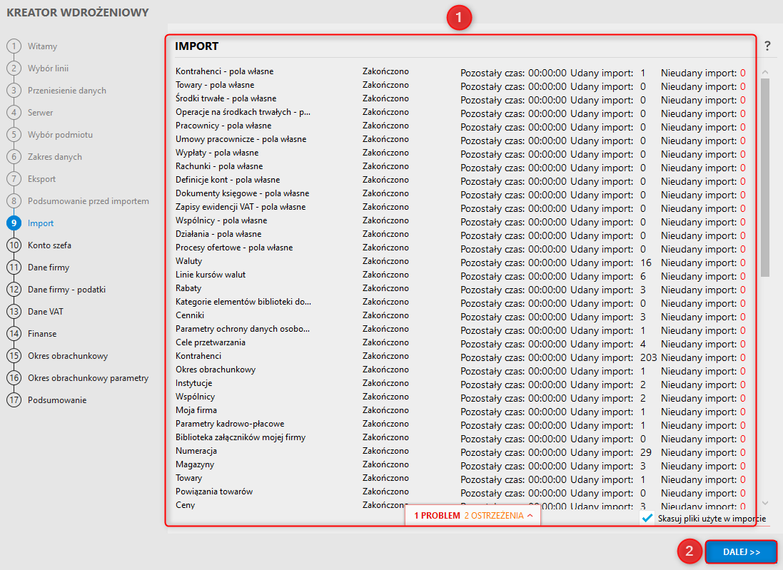

9. Program zacznie proces wprowadzania danych do podmiotu. Proszę uzbroić się w cierpliwość. Po zakończeniu przejść Dalej.

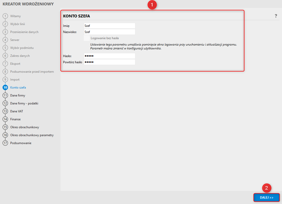

10. Następny krok pozwala na wprowadzenie Konta szefa oraz nadanie hasła lub nie w przypadku, gdy na programie będzie pracował tylko jeden użytkownik.

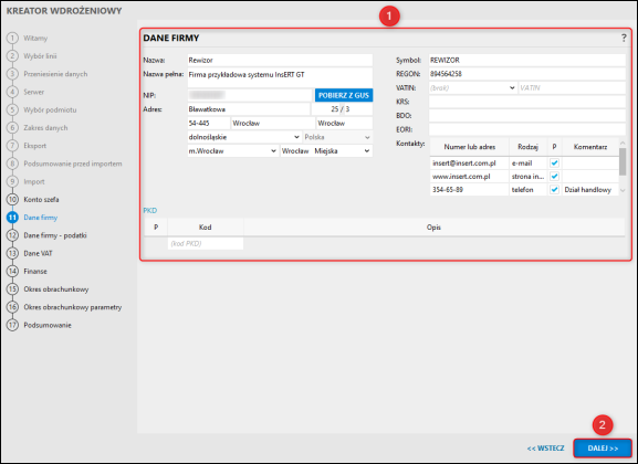

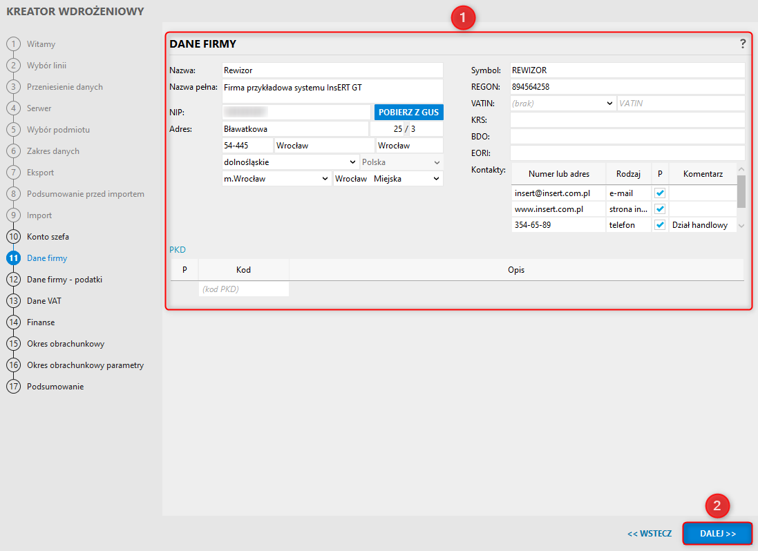

11. Krok Dane firmy pozwala sprawdzić, czy wszystkie informacje dotyczące firmy zostały przeniesione poprawnie.

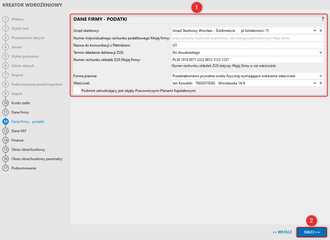

12. W oknie Dane firmy – podatki należy sprawdzić dane urzędu skarbowego, nazwę do komunikacji z Płatnikiem i inne parametry przeniesione z Rachmistrza GT.

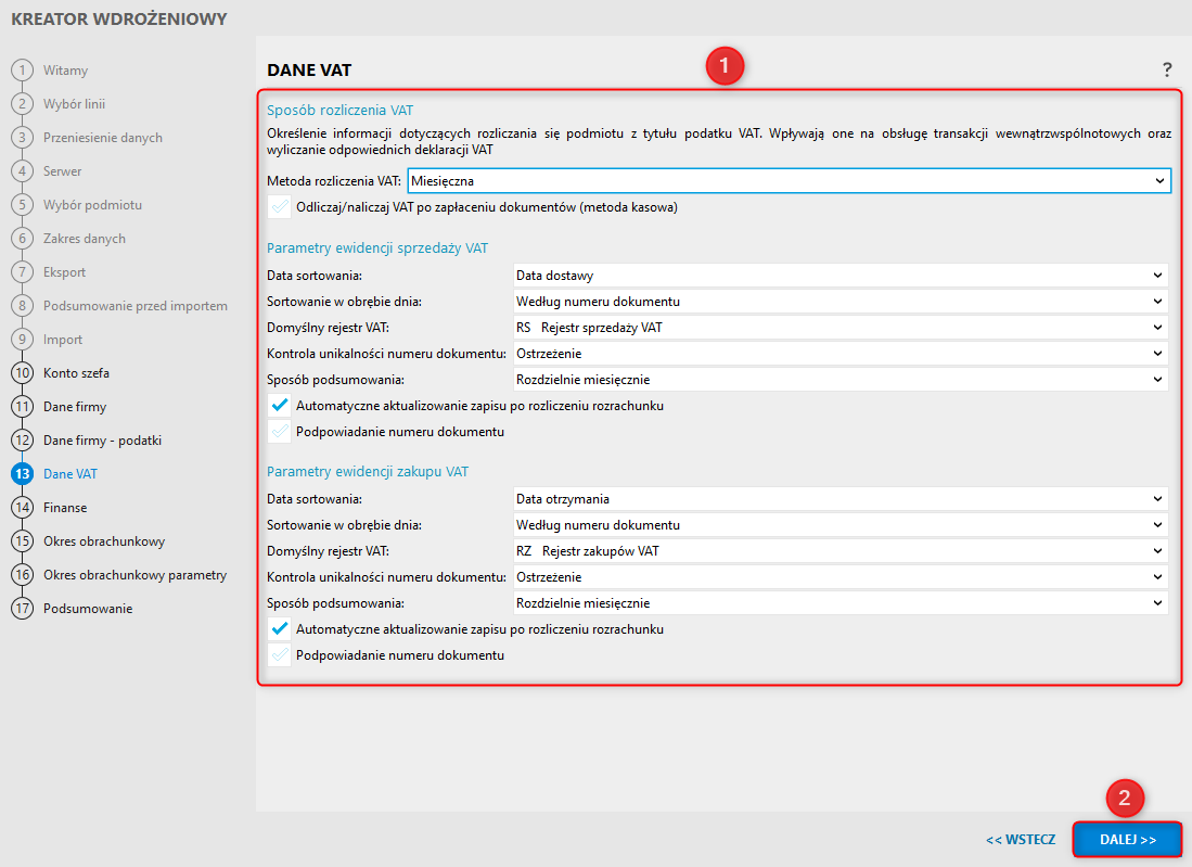

13. Sekcja Dane VAT również zostanie uzupełniona na podstawie parametrów z poprzedniego programu. Po sprawdzeniu poprawności konfiguracji należy przejść Dalej.

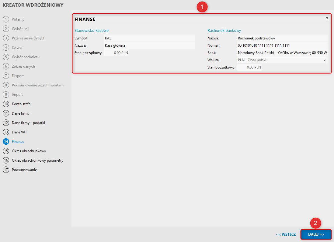

14. Sekcja Finanse wyświetla dane, które zostały przeniesione ze starego systemu.

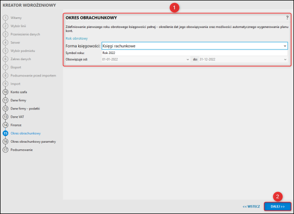

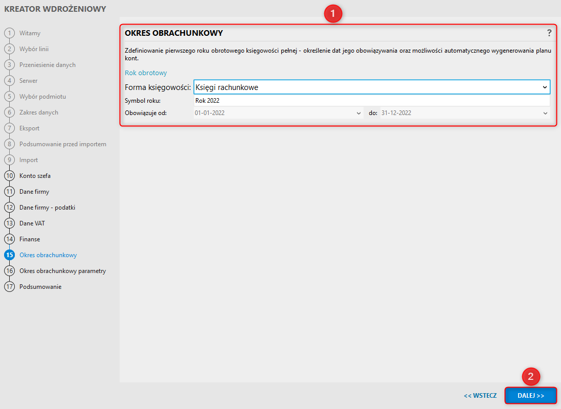

15. Okres obrachunkowy pozwala na określenie formy księgowości, sposobu numeracji i innych parametrów dotyczących pracy w programie. Data obowiązywania na tym etapie jest zablokowana do edycji, gdyż wynika z wyboru podjętego w kroku piątym (okres obowiązywania został przeniesiony z Rachmistrza GT, ze wskazanego okresu).

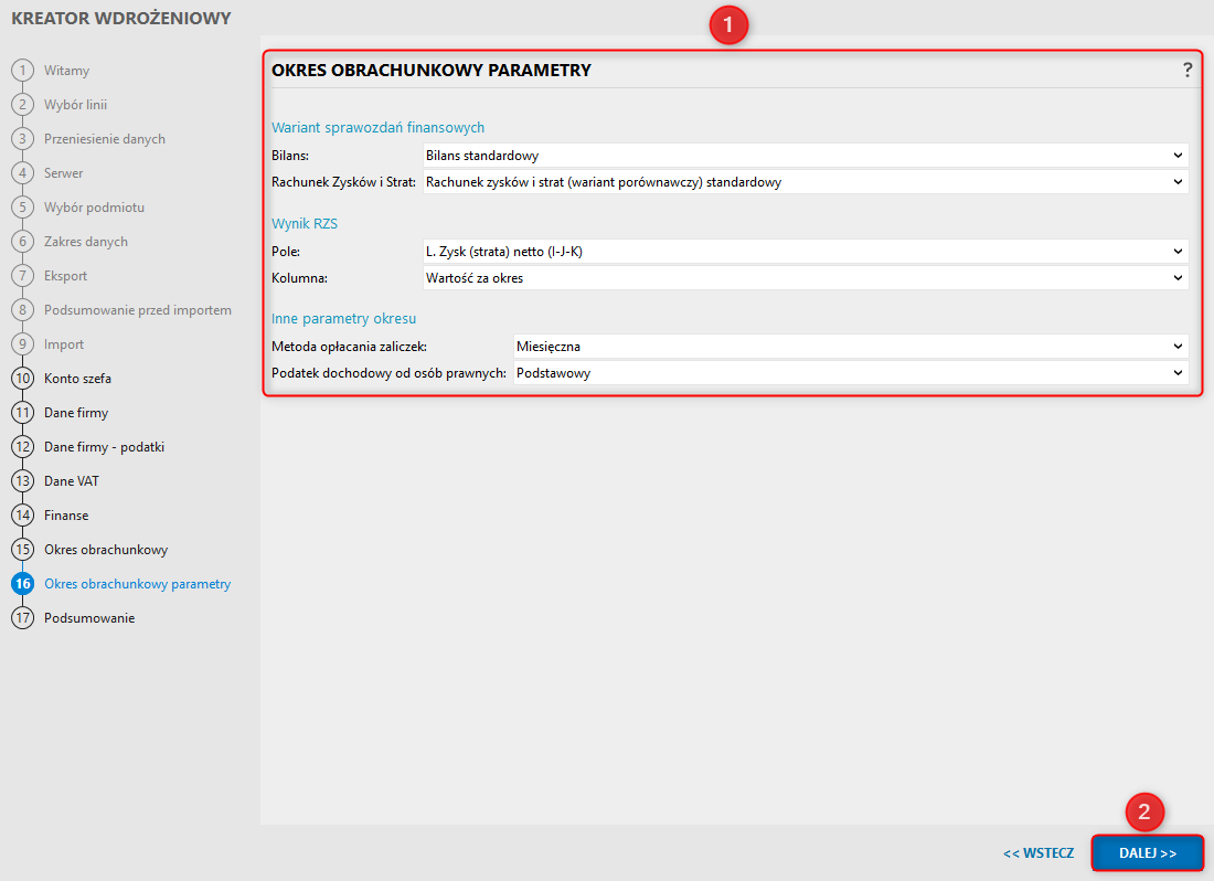

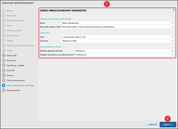

16. Kolejnym krokiem jest określenie wariantów sprawozdań finansowych, wyniku RZS i innych parametrów okresu.

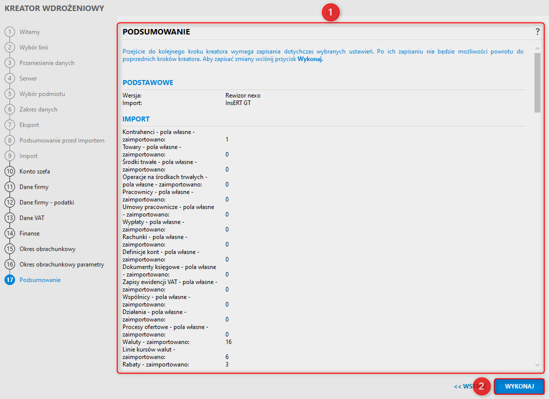

17. Podsumowanie wykaże dokładnie, co zostanie wprowadzone do podmiotu. Operacja Wykonaj stworzy podmiot i przejdzie do ostatniego kroku kreatora wdrożeniowego.
