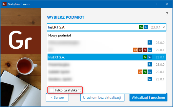

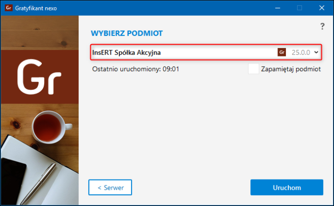

Programy linii InsERT nexo pozwalają na korzystanie z jednego podmiotu przy pracy na kilku programach. Podczas instalacji zostają zainstalowane wszystkie programy z linii nexo, dlatego też po założeniu podmiotu np. w programie Subiekt nexo istnieje możliwość uruchomienia go w Rachmistrzu oraz Gratyfikancie. W tym celu podczas uruchamiania programu należy wybrać z listy istniejący podmiot (zdjęcie 1). W sytuacji, w której podmiot, który powstał np. w Subiekcie nie jest widoczny na liście podmiotów Gratyfikanta należy rozwinąć listę podmiotów i odznaczyć znacznik TylkoGratyfikant (zdjęcie 2).
zdjęcie 1
zdjęcie 2

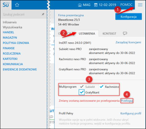

Dodatkowo programy linii nexo umożliwiają na pracę w tzw. Multiprogramie. Korzystanie z niego pozwala na umieszczenie kilku programów w jednym oknie w formie kolejnej zakładki bez potrzeby uruchamiania każdego programu osobno. W celu uruchomienia multiprogramu należy kliknąć „drabinkę" znajdującą się w prawym górnym rogu programu, następnie na zakładce Ustawienia, w sekcji Multiprogram zaznaczyć znacznik odpowiadającym danemu programowi i kliknąć Przeloguj.
Uwaga! Należy pamiętać, że przy takim trybie pracy niezbędne jest posiadanie licencji na wszystkie programy, z które są uruchomione. Dodatkowo, aby programy pojawiły się w sekcji Multiprogram pierwsze uruchomienie podmiotu na danym programie, musi zostać przeprowadzone w tradycyjny sposób.

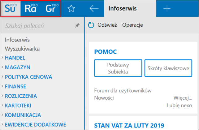

Po ponownym logowaniu w lewym górnym rogu pojawi się możliwość przełączania pomiędzy programami.
