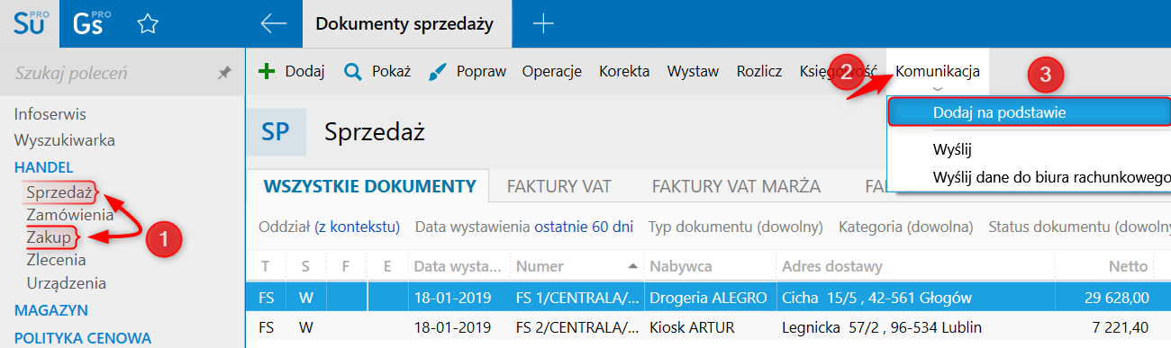

1. Przejść do modułu Sprzedaż lub Zakup (w zależności od tego, czy wczytywana będzie faktura sprzedaży, czy zakupu), rozwinąć górne menu Komunikacja i kliknąć Dodaj na podstawie.

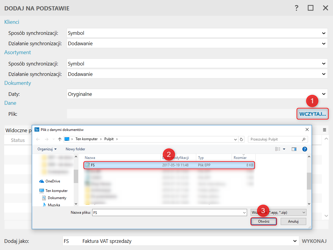

2. Kliknąć Wczytaj, wybrać plik z fakturami i zatwierdzić wybór przyciskiem OK.

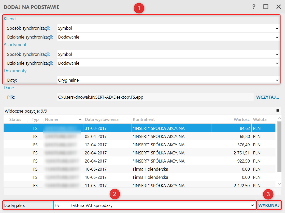

3. Określić parametry synchronizacji Klientów i Asortymentu, wybrać typ dokumentu, który zostanie zapisany w programie Subiekt nexo i zatwierdzić przyciskiem Wykonaj.
Sekcja Klient
- SPOSÓB SYNCHRONIZACJI – można zdecydować, czy synchronizacja danych klientów ma się odbywać po numerach NIP, czy symbolu klienta.
- DZIAŁANIE SYNCHRONIZACJI – w polu tym użytkownik może sprecyzować, w jaki sposób dane o klientach zapisane w pliku mają zostać połączone z danymi istniejącymi w programie. Dostępne możliwości to określenie, że z pliku mają zostać dodane tylko nowe pozycje lub ma nastąpić tylko aktualizacja danych w istniejących pozycjach, lub dodawanie nowych i aktualizacja istniejących.
Sekcja Asortyment
SPOSÓB SYNCHRONIZACJI – można zdecydować, czy synchronizacja danych asortymentu ma się odbywać po symbolu asortymentu, czy np. kodzie kreskowym.
- DZIAŁANIE SYNCHRONIZACJI – w polu tym użytkownik może sprecyzować, w jaki sposób dane o asortymencie zapisane w pliku mają zostać połączone z danymi istniejącymi w programie. Dostępne możliwości to określenie, że z pliku mają zostać dodane tylko nowe pozycje lub ma nastąpić tylko aktualizacja danych w istniejących pozycjach, lub dodawanie nowych i aktualizacja istniejących.
