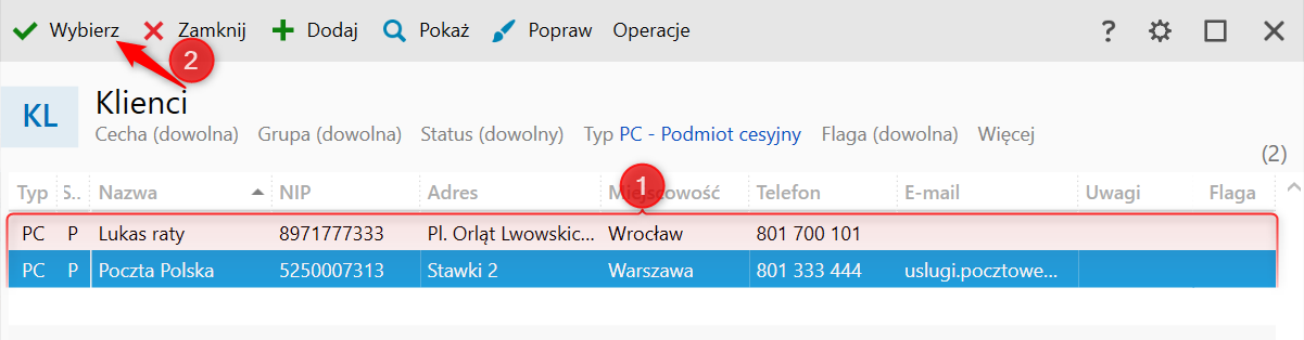

3. Wybrać odpowiedni Podmiot cesyjny (np. centrum kredytowe lub firma kurierska) i zatwierdzić przyciskiem Wybierz.
