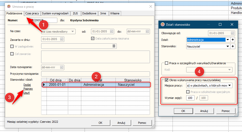

Przed wykonaniem poniższych operacji zalecana jest weryfikacja umowy, w której pracownik powinien mieć wprowadzony Okres wykonywania pracy nauczycielskiej w sekcji Stanowisko i dział.

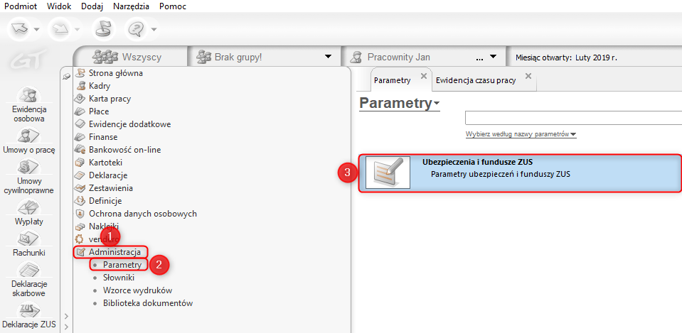

1. W pierwszej kolejności sprawdzić, czy w parametrach ustawiona jest współpraca z Płatnikiem za pomocą KEDU 5. W tym celu należy z listy modułów wybrać AdministracjaParametry, a z listy parametrów Ubezpieczenia i fundusze ZUS

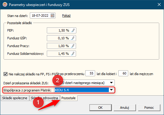

2. W oknie, które się wyświetli zaznaczyć opcję Współpraca z programem Płatnik za pomocą KEDU 5.4. Zmiany zapisać przyciskiem OK.

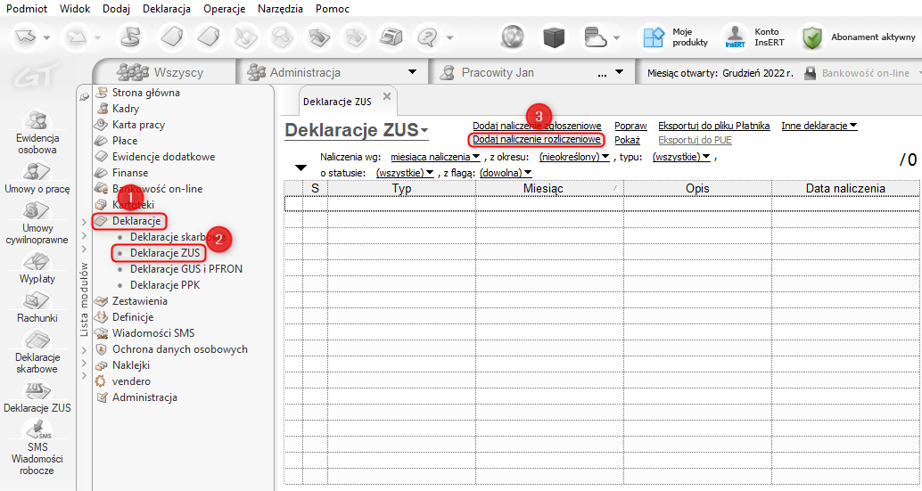

3. W celu naliczenia deklaracji należy z listy modułów wybrać DeklaracjeDeklaracje ZUS i kliknąć link Dodaj naliczenie rozliczeniowe.
4. W oknie, które się wyświetli wybrać okres, za jaki ma zostać wyliczona deklaracja.

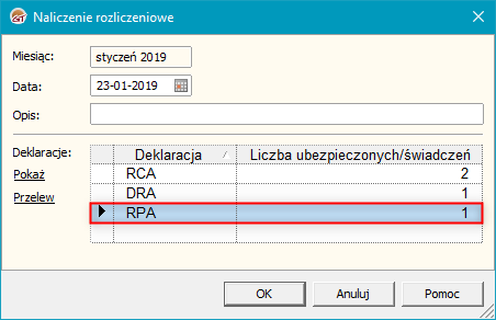

5. W naliczeniach rozliczeniowych powinna się pojawić deklaracja RPA, jeżeli:
  • Wypłacane są składniki, za rok poprzedni (wypłata za grudzień wypłacana w styczniu), które stanowią podstawę składki emerytalno-rentowej.
  • Istnieją składniki na wypłacie, które w okresie absencji (zasiłek chorobowy/macierzyński/ opiekuńczy / świadczenie rehabilitacyjne) nie stanowiły podstawy emerytalno-rentowej.
  • Istnieją składniki na wypłacie, które w okresie absencji nie stanowiły podstawy emerytalno-rentowej, a dana wypłata dotyczy poprzedniego roku.​​
