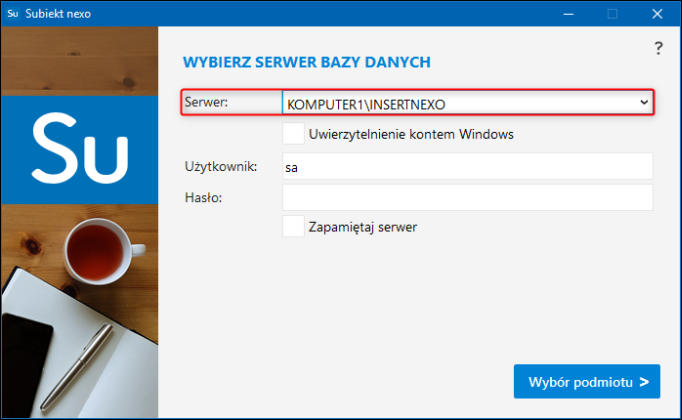

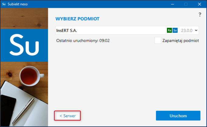

1. Na stanowisku serwerowym odczytać nazwęserwera oraz nazwęinstancjiSQL np. KOMPUTER1\INSERTNEXO, gdzie pierwszy człon jest nazwą serwera, a drugi instancji. Ważne, aby po nazwie komputera umieścić tzw. backslash, czyli odwrócony ukośnik –„\". Nazwę serwera należy sprawdzić na komputerze serwerowym poprzez uruchomienie programu, jednocześnie trzymając wciśnięty klawisz lewyctrl tak, aby pojawiło nam się okno logowania do serwera (Fot.1) lub w oknie wyboru podmiotu wybrać powrót do Serwera (Fot.2) i tam odczytać jego nazwę.
Fot.1
Fot.2

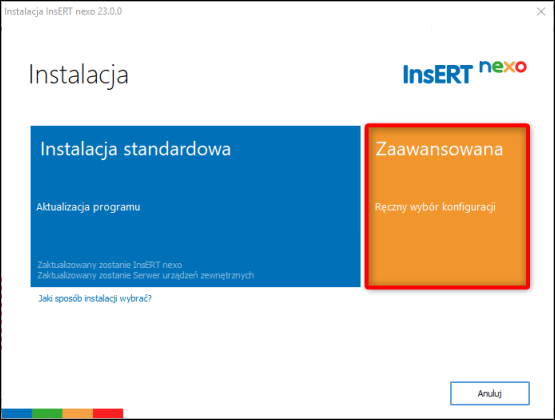

2. Kolejnym krokiem jest uruchomienie instalatora i wybór instalacji zaawansowanej.

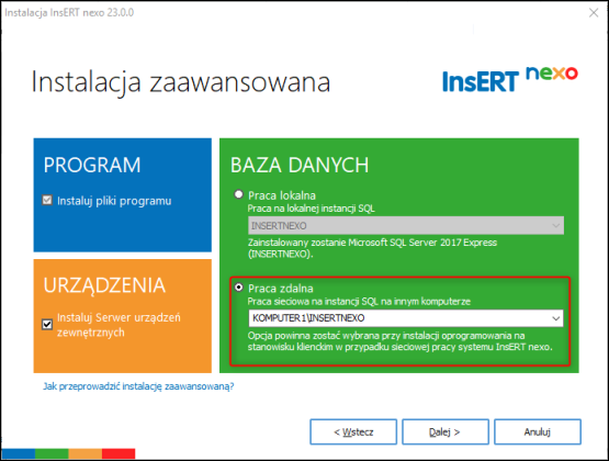

3. Podczas wyboru bazy danych zaznaczyć Pracazdalna i podać wcześniej ustaloną nazwę komputera i instancji, z którą ma się łączyć zdalne stanowisko.
