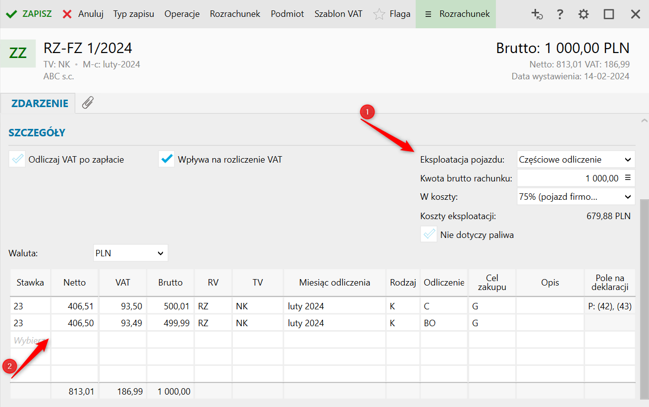

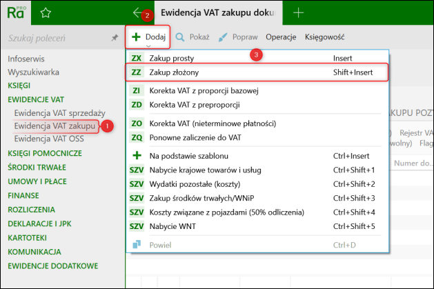

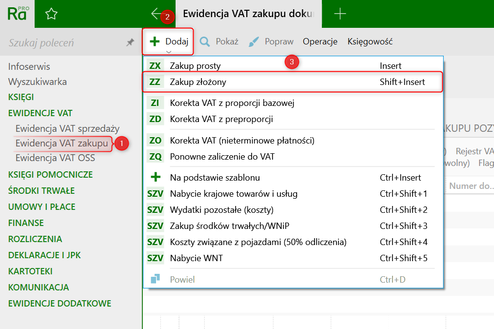

W pierwszej kolejności konieczne jest dodanie zapisu VAT. Aby to zrobić, należy:​​

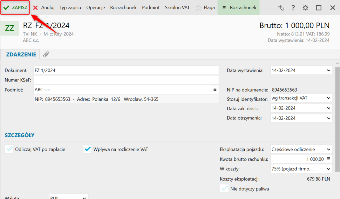

1. Przejść do Ewidencji VAT zakupu i kliknąć Dodaj​ – Zakup złożony.

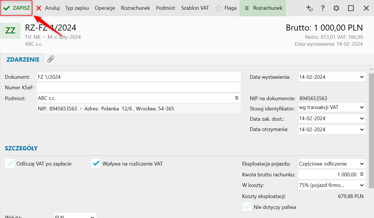

2. Oznaczyć Eksploatację pojazdu, wprowadzić Kwotę brutto rachunku ​i określić część zaliczenia w koszty. Kwota zostanie automatycznie rozbita zgodnie z Parametrami eksploatacji i rozliczeń pojazdów.
3. Po zweryfikowaniu poprawności wprowadzonych danych zatwierdzić przyciskiem Zapisz. ​

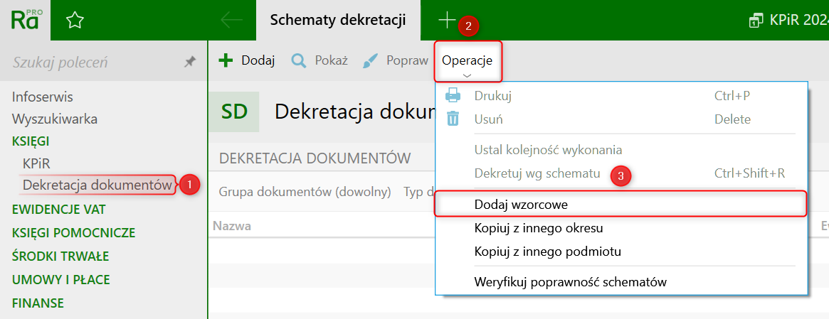

​Rachmistrz nexo:​

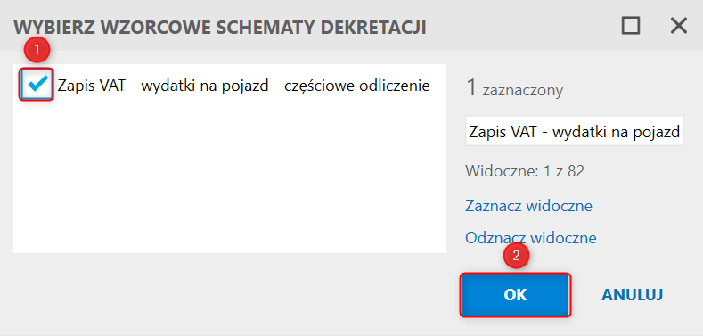

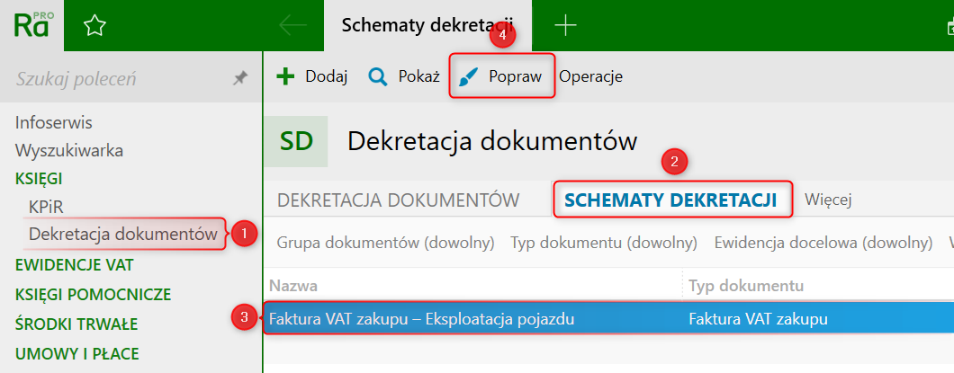

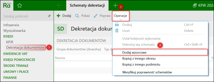

1. Przejść do modułu Dekretacja dokumentów, na zakładkę Schematy dekretacji​, a następnie wybrać Operacje – Dodaj wzorcowe.
2. Odszukać i zaznaczyć schemat Zapis VAT - wydatki na pojazd - częściowe odliczenie. Przycisk OK spowoduje pobranie gotowego schematu.​
Uwaga! ​Jeżeli schemat o takiej nazwie znajduje się już w systemie, do nazwy pobieranego schematu dodany zostanie dopisek (1).

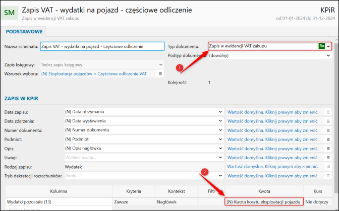

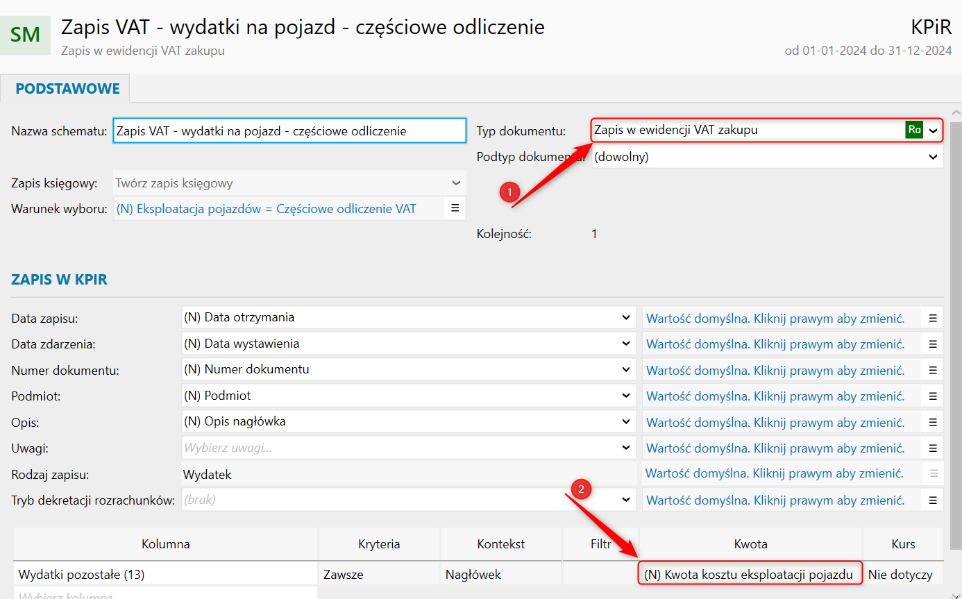

Alternatywnym rozwiązaniem jest stworzenie bądź edycja własnego schematu. Należy się wówczas upewnić, że jako Typ dokumentu wskazany został Zapis w ewidencji VAT zakupu, a jako kwota wskazano (N) Kwota kosztu eksploatacji pojazdu.​
Dekretacja zapisu w ewidencji VAT tak skonfigurowanym schematem spowoduje utworzenie zapisu księgowego dla KPiR.

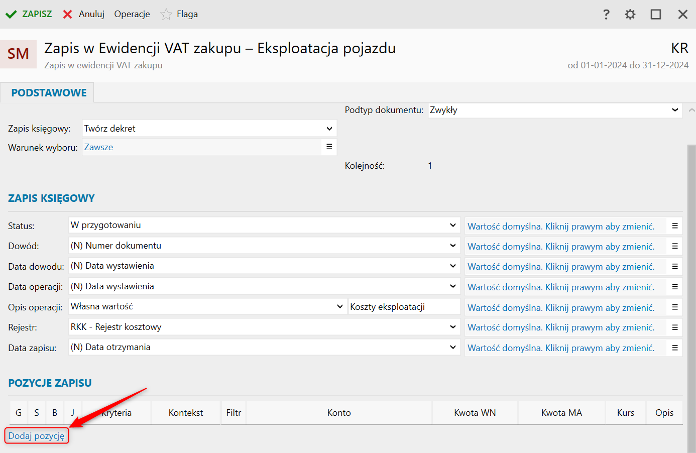

Rewizor nexo:

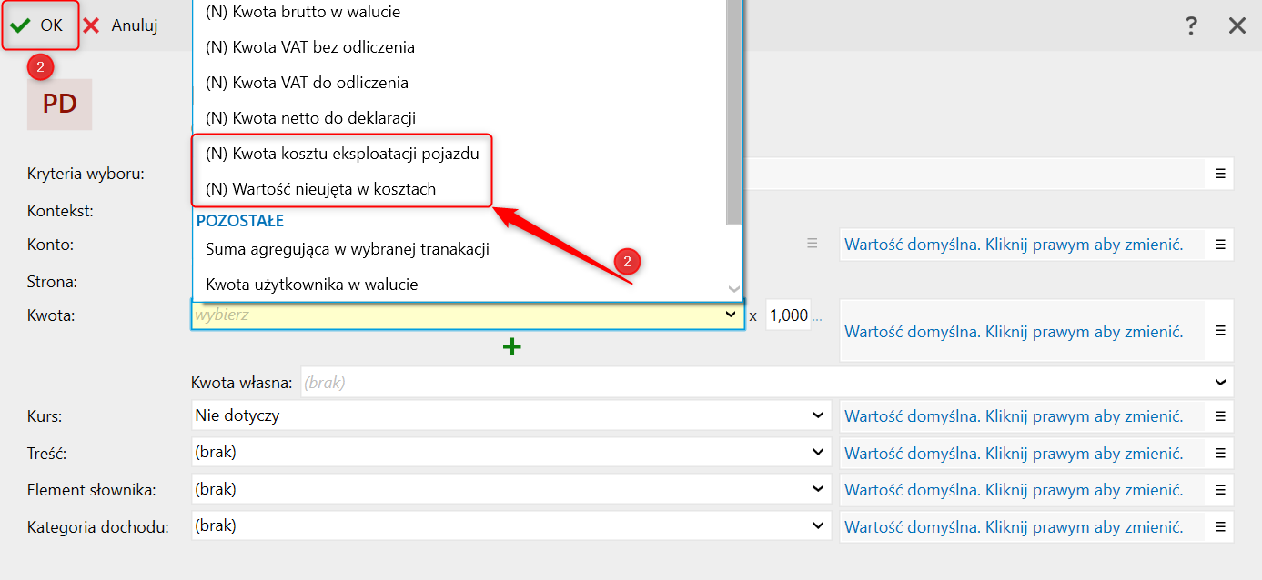

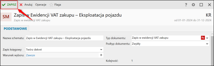

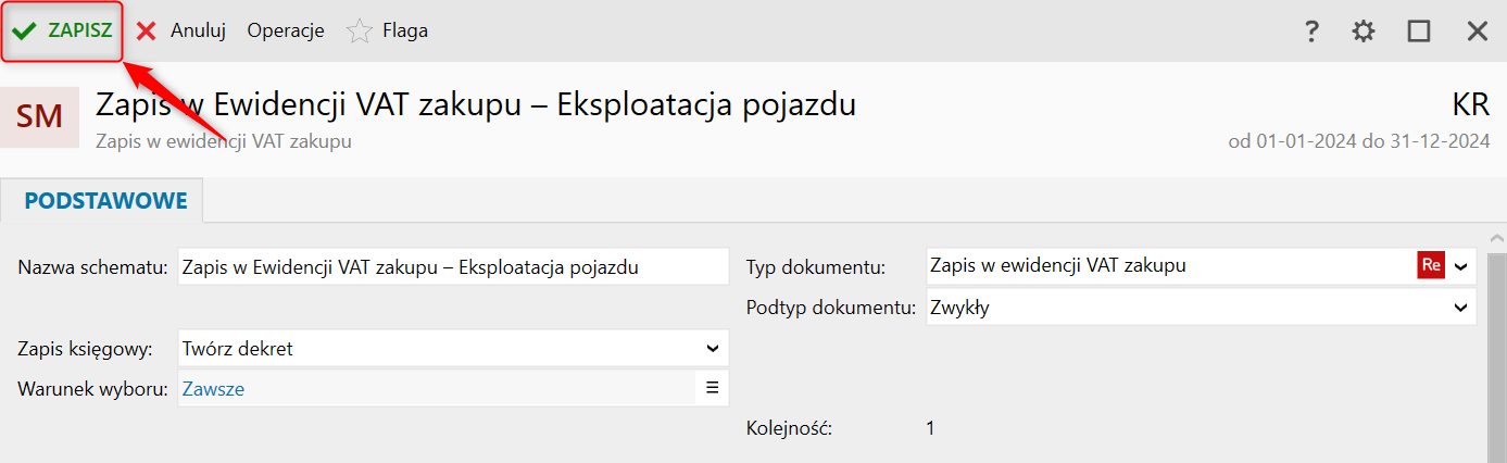

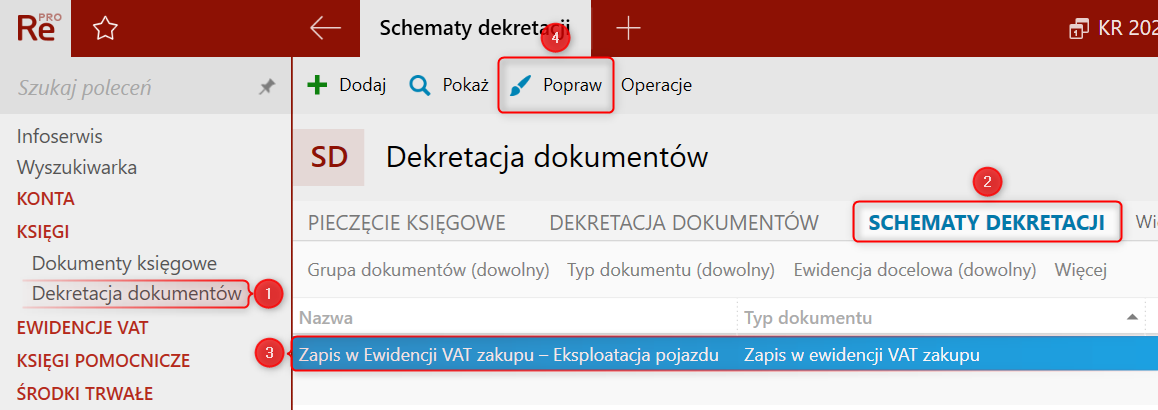

1. Przejść do modułu Dekretacja dokumentów, na zakładkę Schematy dekretacji, a następnie Dodać​ nowy, bądź Poprawić istniejący schemat dla zapisu w Ewidencji VAT zakupu.​
2. W sekcji Pozycje zapisu edytować istniejącą bądź Dodać nową pozycję.

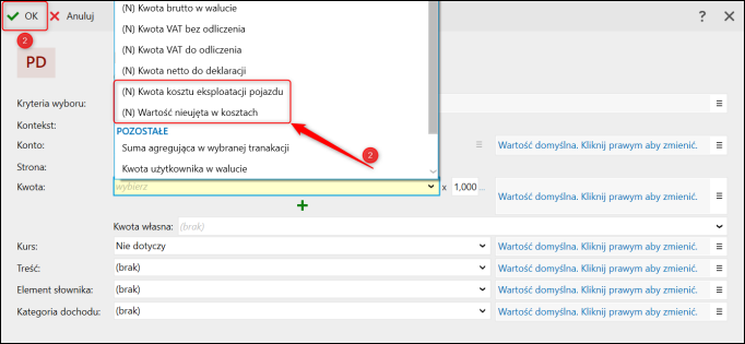

3. Podczas konfigurowania pozycji zapisu na konta można wykorzystać (N) Kwota kosztu eksploatacji pojazdu oraz (N) Wartość nieujęta w kosztach. Zatwierdzić przyciskiem OK.
4. Po skonfigurowaniu pozostałych pozycji i parametrów kliknąć Zapisz.
Dekretacja zapisu w ewidencji VAT tak skonfigurowanym schematem spowoduje utworzenie zapisu księgowego dla Planu kont.

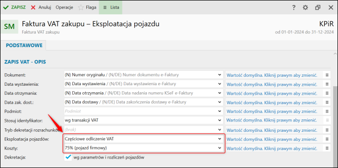

Zalecanym sposobem ujęcia w księgach jest dekretacja automatyczna takich faktur w pierwszej kolejności do ewidencji VAT, a następnie wykorzystanie zapisu w ewidencji w celu utworzenia zapisu księgowego. W tym celu należy:

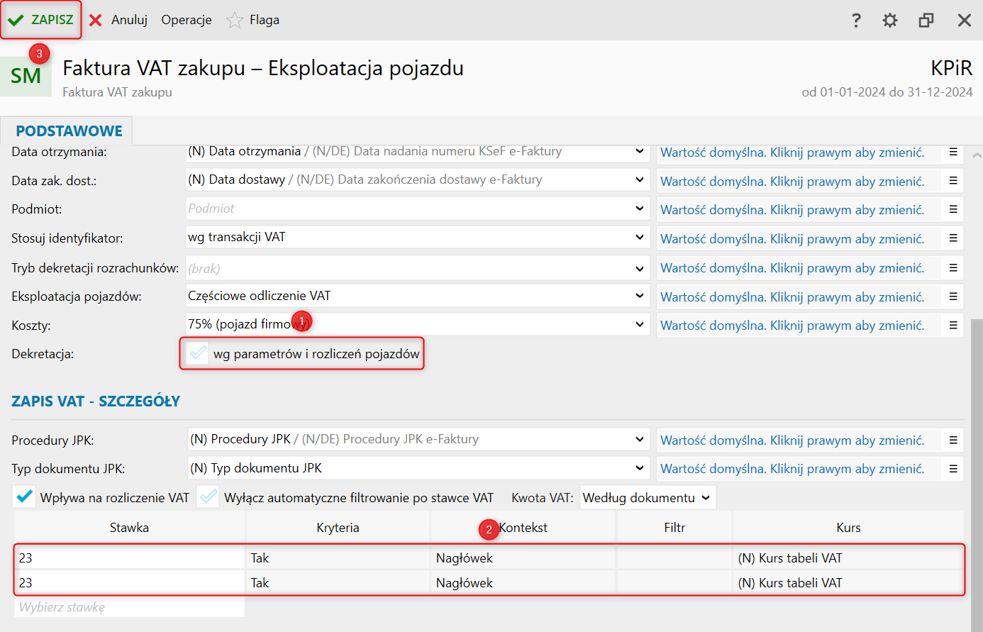

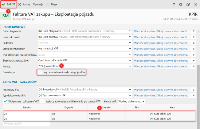

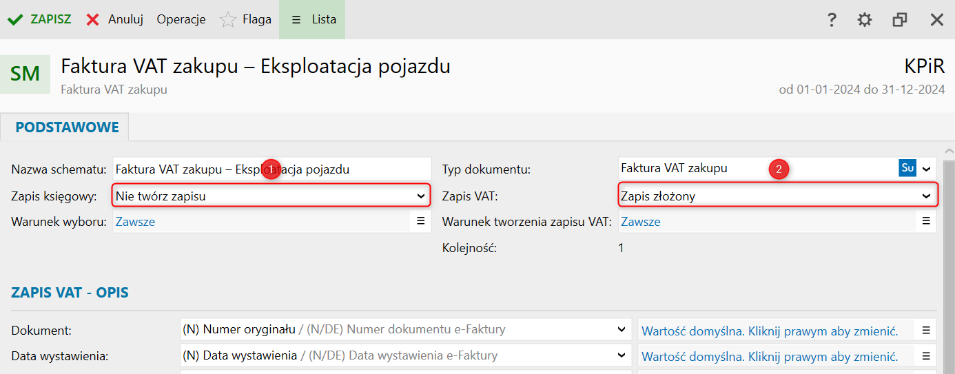

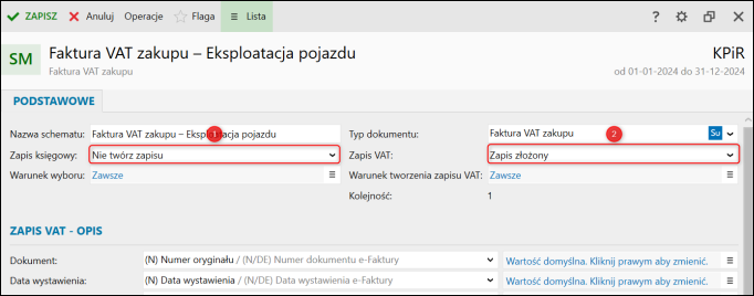

1. Przejść do modułu Dekretacja dokumentów, na zakładkę Schematy dekretacji, a następnie Dodać bądź Poprawić ​schemat dla Faktur VAT zakupu.
2. Pole Zapis księgowy ustawić na Nie twórz zapisu ​– zostanie on utworzony w innym schemacie. W Zapis VAT wskazać Zapis złożony.

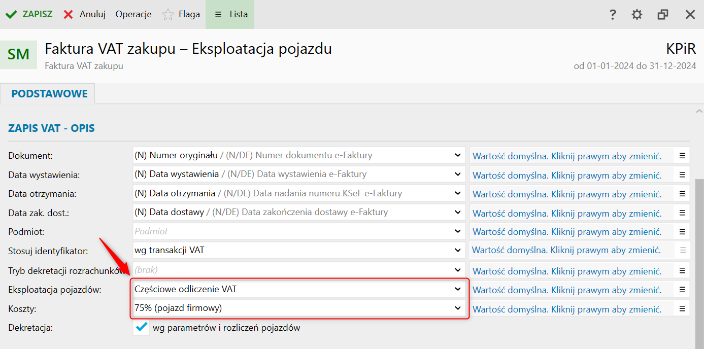

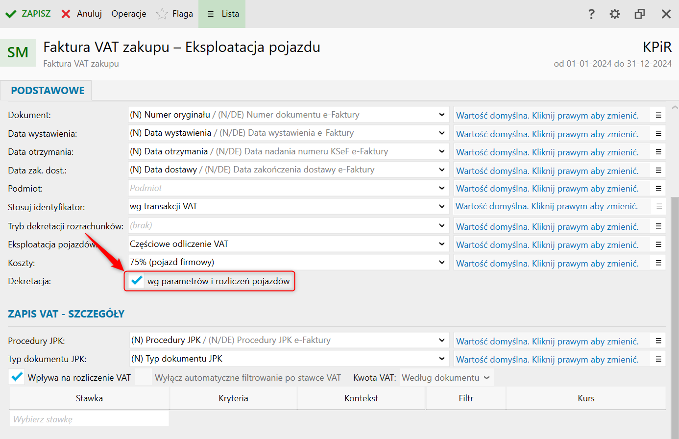

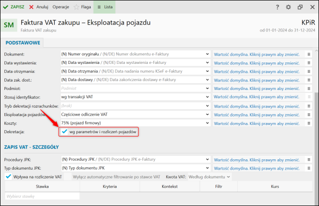

3. W sekcji Zapis VAT - Opis można wskazać Częściowe odliczenie VAT ​i ustalić część zaliczoną w koszty.
4. Jeżeli w polu Dekretacja zaznaczone zostanie wg parametrów i rozliczeń pojazdów, podczas tworzenia zapisu wykorzystane zostaną ustawienia z Konfiguracji – Parametry eksploatacji i rozliczeń pojazdów.
5. W innym wypadku należy uzupełnić pozycje zapisu VAT w sekcji ​Zapis VAT - Szczegóły. Schemat Zapisać.
Dekretacja obrazu księgowego faktury tak skonfigurowanym schematem spowoduje utworzenie zapisu w Ewidencji VAT zakupu.
