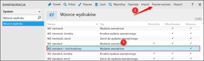

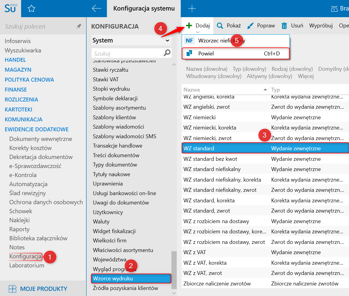

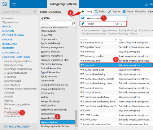

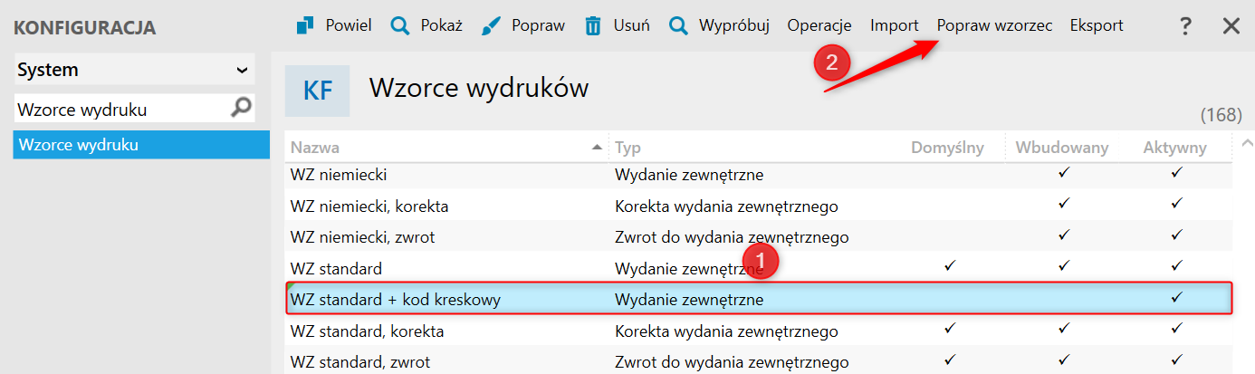

1. Przejść do modułu Konfiguracja Wzorce wydruku, odnaleźć i zaznaczyć wzorzec WZ standard, następnie kliknąć górne menu Dodaj Powiel.

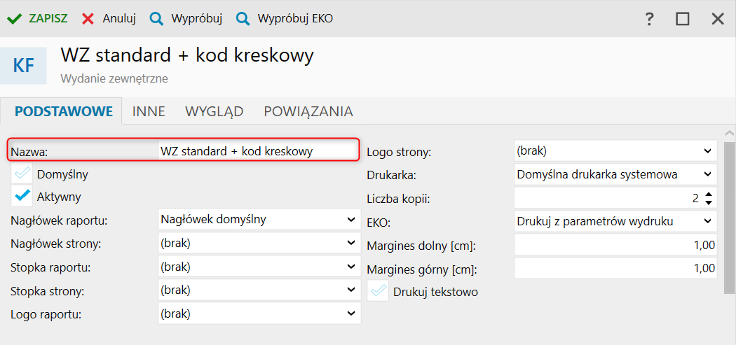

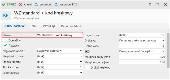

2. Nada​ć Nazwę i Zapisać wzorzec.

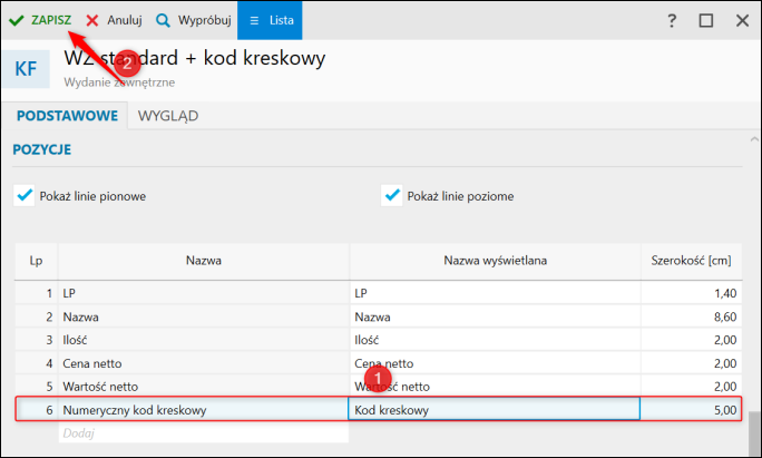

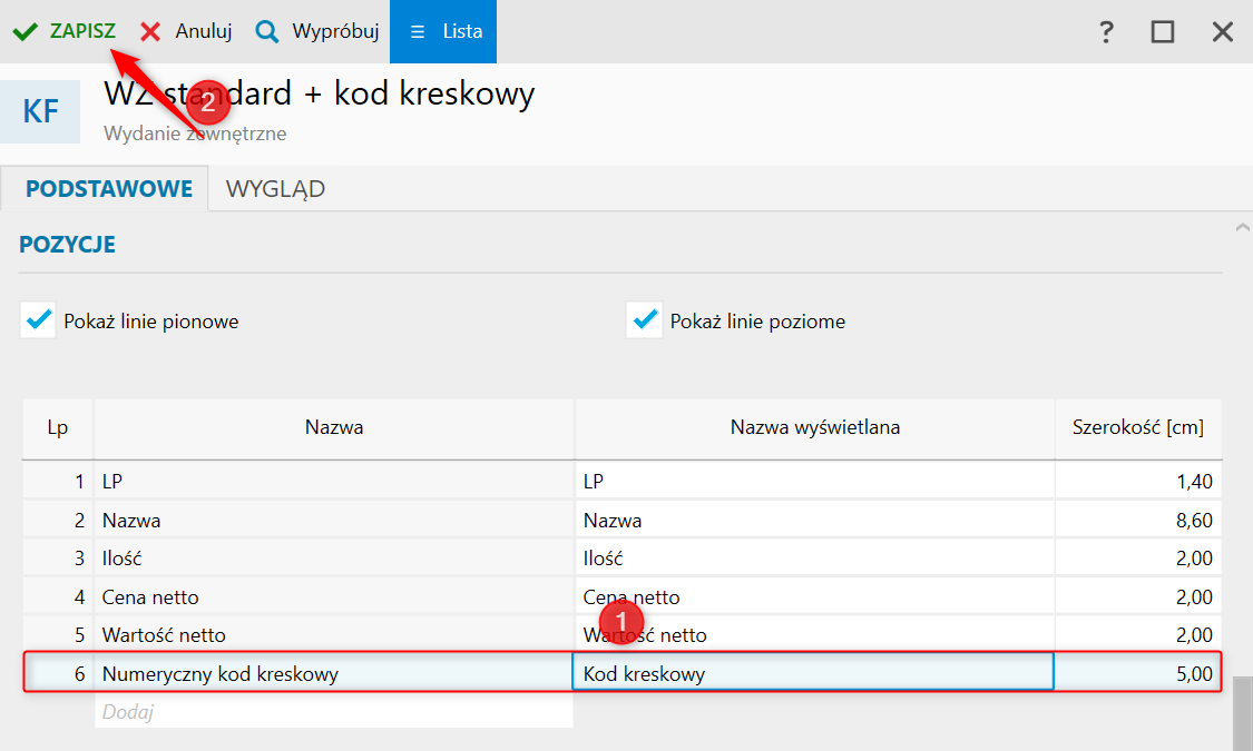

3. W sek​cji Pozycje dodać Numeryczny kod kreskowy, wpisać Wyświetlaną nazwę oraz ustalić Szerokość kolumny. Zapisać wzorzec.

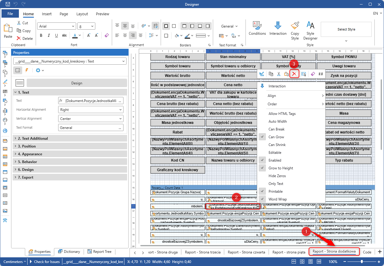

4. Zaznaczyć nowo stworzony wzorzec i kliknąć górne menu Popraw wzorzec.

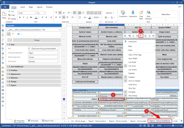

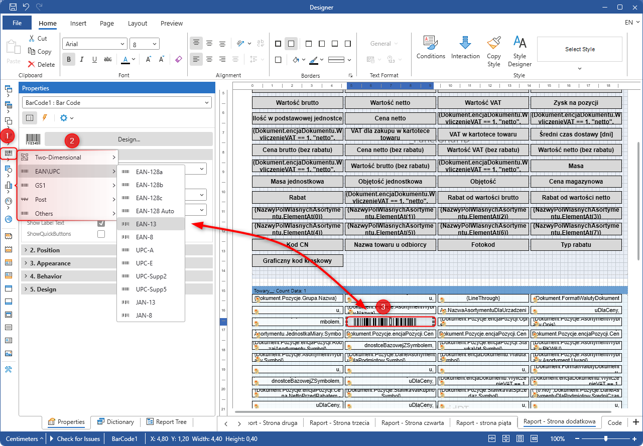

5. Na zakładce Raport – strona dodatkowa odszukać i usunąć pole z wyświetlanym Numerycznym kodem kreskowym.

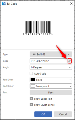

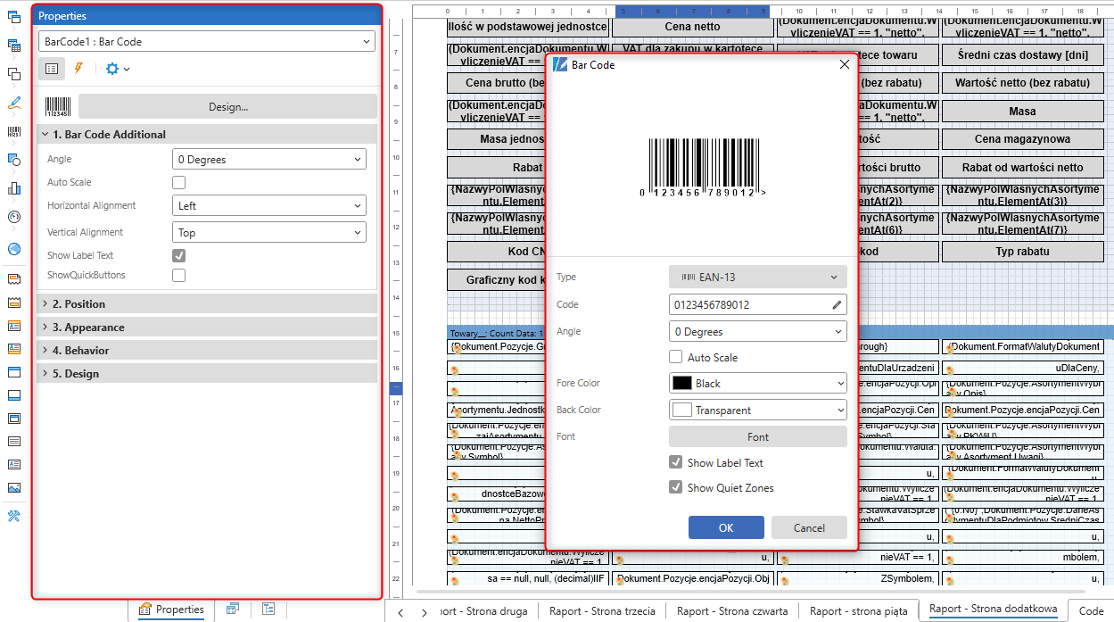

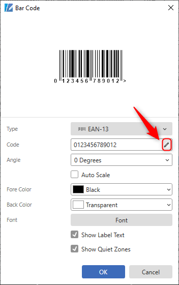

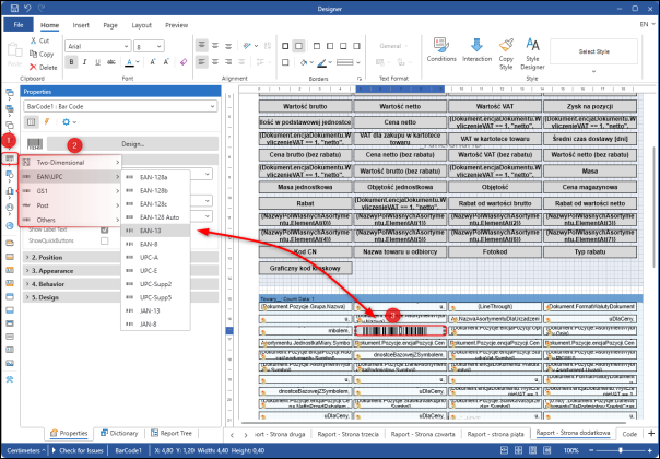

6. Z bocznego menu wybrać Bar Code, odpowiedni rodzaj kodu a następnie dodać go w miejscu, w którym zostało usunięte w poprzednim kroku pole.
8. Na zakładce Properties ustalić parametry, w jaki sposób ma być wyświetlany kod.

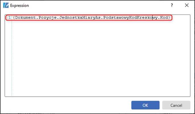

9. Zaznaczyć kod kreskowy, następnie kliknąć trzy kropki przy polu Code.
10. W oknie edycji wpisać:
{Dokument.Pozycje.JednostkaMiaryAs.PodstawowyKodKreskowy.Kod}

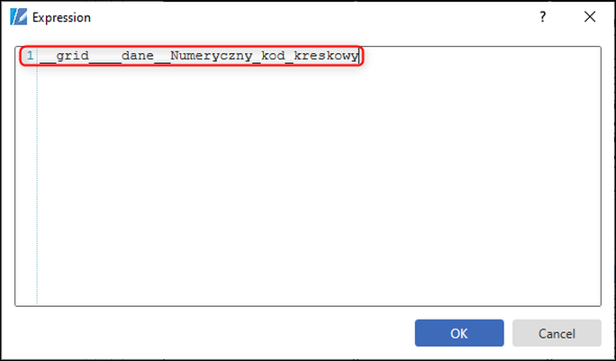

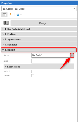

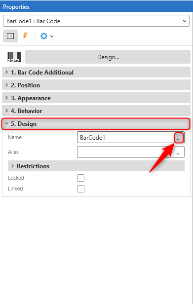

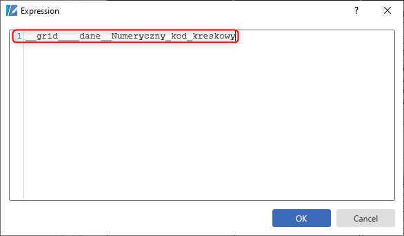

11. Ustawić ramkę, następnie w sekcji Design kliknąć trzy kopki przy polu Name.
12. W oknie edycji wpisać:

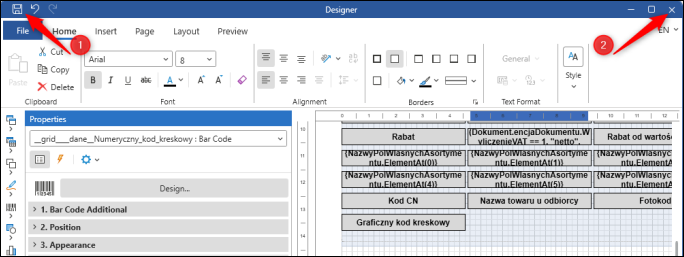

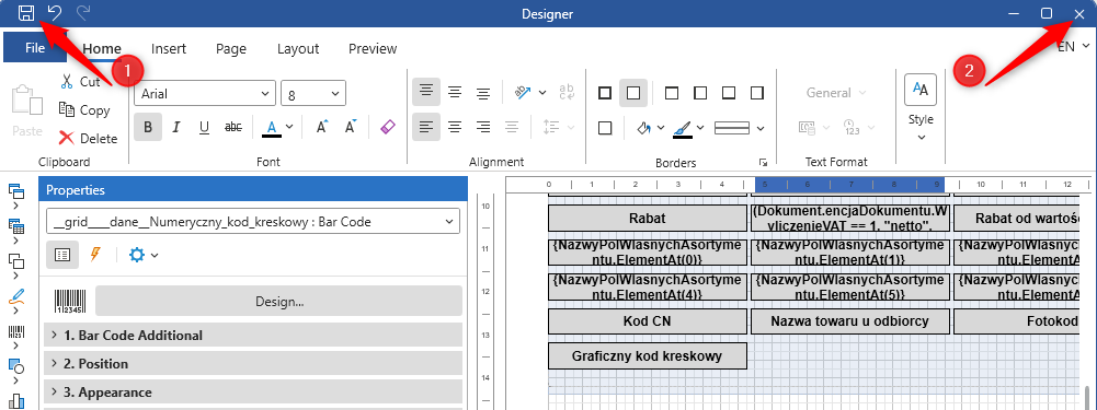

__grid____dane__Numeryczny_kod_kreskowy
13. Zapisać wzorzec.

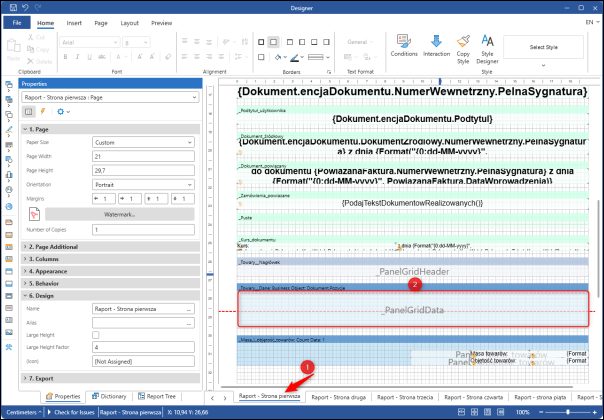

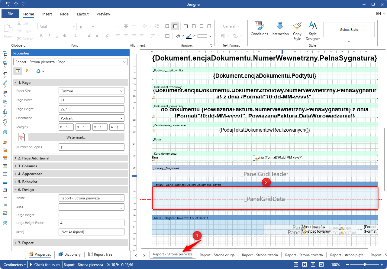

W przypadku, gdy wysokość linii po wstawieniu kodu kreskowego jest zbyt niska, istnieje możliwość zwiększenia domyślnej wysokości linii poprzez rozciągnięcie pola _PanelGridData znajdującego się na zakładce Raport Strona pierwsza.
lub rozciągnąć dodane pole na zakładce Raport Strona dodatkowa.
