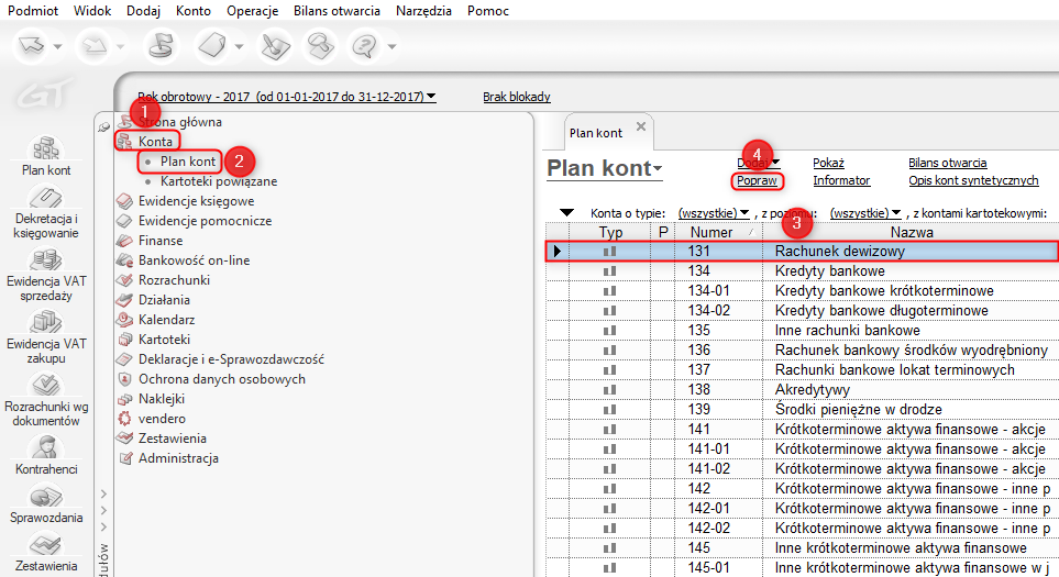

Najczęstszą przyczyną problemów z naliczeniem różnic kursowych od środków pieniężnych jest nieprawidłowa konfiguracja parametrów konta księgowego w planie kont. Dla konta, dla którego mają być wyliczane różnice kursowe, trzeba uaktywnić opcję Naliczaj różnice kursowe od środków pieniężnych. Aby sprawdzić, czy ta opcja jest włączona, należy:
1. Z listy modułów wybrać Konta – Plan kont, zaznaczyć konto walutowe, na podstawie którego mają zostać wyliczone różnice kursowe od środków pieniężnych i wybrać opcję Popraw.

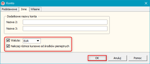

2. Na zakładce Inne sprawdzić, czy jest wybrana Waluta i jest zaznaczona opcja Naliczaj różnice kursowe od środków pieniężnych. Po wybraniu waluty i zaznaczeniu tej opcji konto to powinno się podpowiadać podczas wyliczania różnic kursowych od środków pieniężnych. Zmiany zapisać przyciskiem OK.
3. Po wykonaniu powyższych operacji można wyliczyć różnice kursowe od środków pieniężnych. Temat e-Pomocy technicznej opisujący jak wyliczyć zrealizowane różnice kursowe od środków pieniężnych dostępny jest tutaj, a niezrealizowane tutaj.
