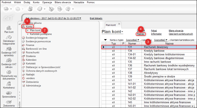

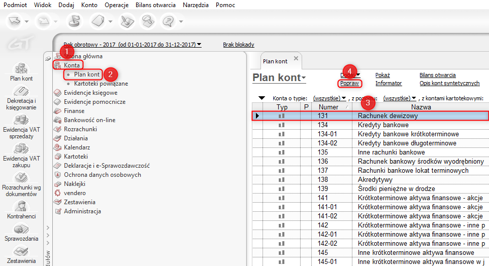

1. Z listy modułów wybrać KontaPlan kont, zaznaczyć konto walutowe, na podstawie którego mają zostać wyliczone różnice kursowe od środków pieniężnych i wybrać opcję Popraw.

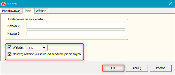

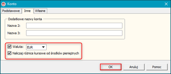

2. Na zakładce Inne sprawdzić, czy jest wybrana Waluta i jest zaznaczona opcja Naliczaj różnice kursowe od środków pieniężnych. Po wybraniu waluty i zaznaczeniu tej opcji konto to powinno się podpowiadać podczas wyliczania różnic kursowych od środków pieniężnych. Zmiany zapisać przyciskiem OK.
