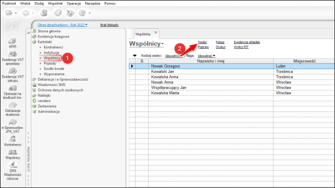

Aby utworzyć nowego wspólnika, należy:

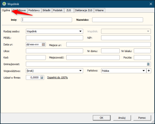

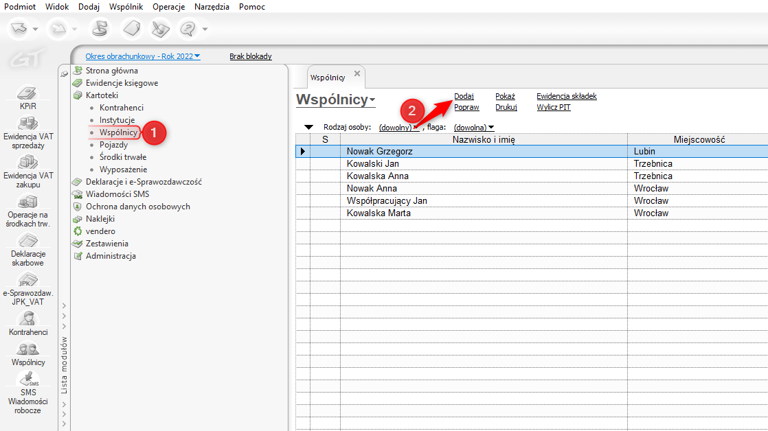

1. Przejść do modułu Kartoteki Wspólnicy i kliknąć Dodaj.
2. Zakładka Ogólne służy do wprowadzenia podstawowych danych nowego wspólnika, z których najważniejszą informacją jest jego Udział w firmie.

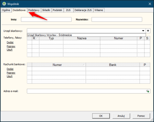

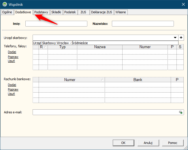

3. W zakładce Dodatkowe należy określić Urząd skarbowy. Jeżeli nie został on jeszcze wprowadzony do programu, można utworzyć nową kartotekę urzędu korzystając z przycisku +. Dodatkowo można wprowadzić Rachunki bankowe oraz Adres e-mail wspólnika.

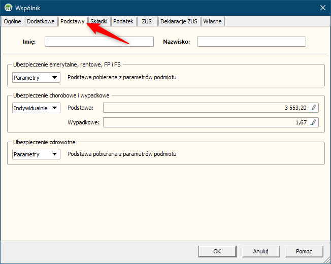

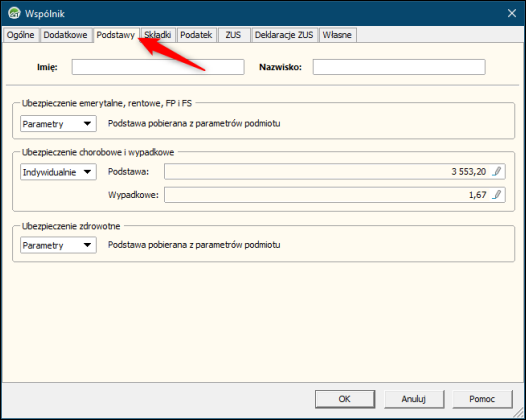

4. W zakładce Podstawy należy określić, czy wspólnik posiada indywidualne podstawy ubezpieczeń, czy mają one być pobierane z ustawień globalnych programu, które znajdują się w module AdministracjaUbezpieczenia i fundusze ZUS.

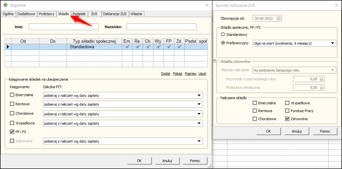

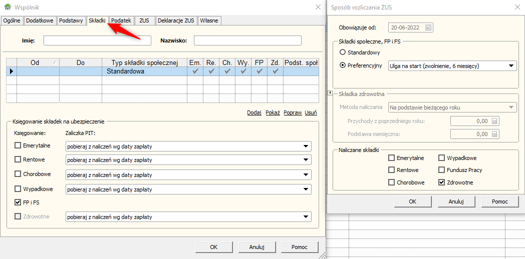

5. Składki definiują: które składki na ubezpieczenie będą naliczane dla wspólnika, które z nich przy dekretowaniu będą się księgować do KPiR/EP oraz czy składki do zaliczki mają być pobierane z miesiąca wstecz, miesiąca bieżącego lub mają być w ogóle nieuwzględniane. Dodatkowo górna tabela pozwala określić sposób rozliczania ZUS (poza standardowym dostępne są: ulga na start, mały ZUS o podstawie w wysokości 30% minimalnego wynagrodzenia oraz mały ZUS wyliczany według przychodów).

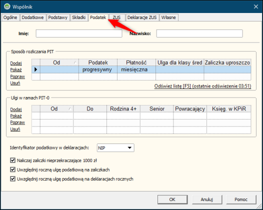

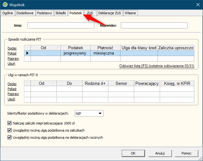

6. Zakładka Podatek służy do określenia Sposobu rozliczania PIT oraz Ulgi w ramach PIT-0 i dodatkowych parametrów z nimi związanych, takich jak naliczanie zaliczek nieprzekraczających 1000 zł, uwzględnianie rocznej ulgi podatkowej na zaliczkach i deklaracjach rocznych.

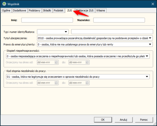

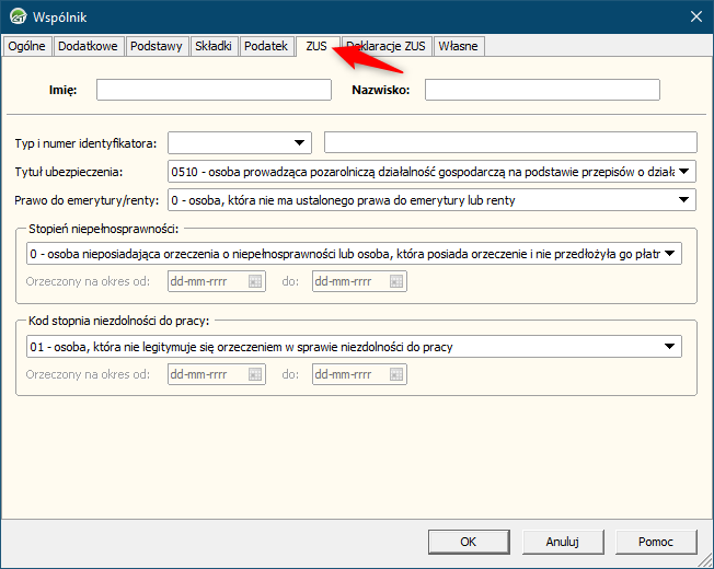

7. Zakładka ZUS umożliwia ustalenie tytułu ubezpieczenia, prawa do emerytur, stopnia niepełnosprawności oraz stopnia niezdolności do pracy.

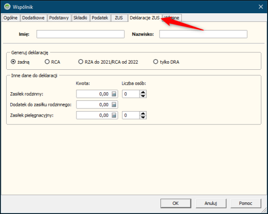

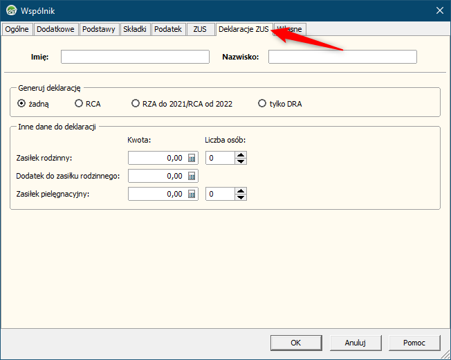

8. Zakładka Deklaracje ZUS umożliwia ustalenie rodzaju generowanej przez program deklaracji oraz danych do deklaracji, np. wysokości różnego rodzaju zasiłków.
