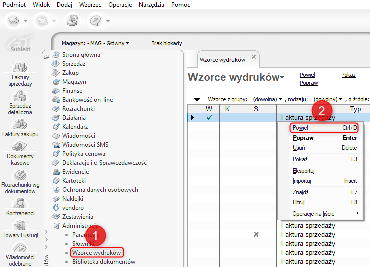

1. Z listy modułów wybrać Administracja –​ Wzorce wydruku. Odnaleźć na liście odpowiedni wzorz​ec wydruku, np. FS standard 2013 (wzorzec ten odpowiada za wydruk faktur sprzedaży). Kliknąć wybrany​​ wzorzec prawym przyciskiem myszy i użyć opcji Powiel

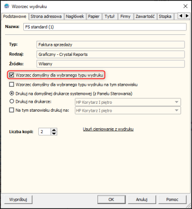

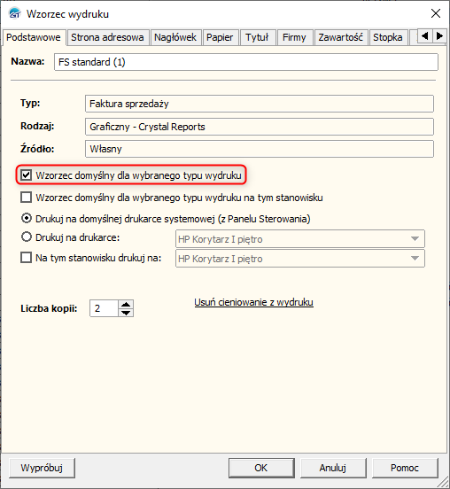

2. W oknie edycji wzorca wprowadzić własną nazwę, np. faktura moja. Zaznaczyć znacznik Wzorzec domyślny dla wybranego typu wydruku.

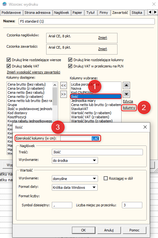

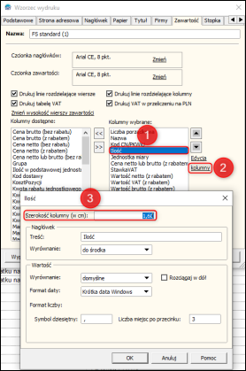

3. Przejść do zakładki Zawartość. W polu Kolumny wybrane zaznaczyć kolumnę Ilość i wybrać opcję Edycja kolumny. W polu Szerokość kolumny w cm wpisać nową warto​ść, np. 2 cm, pamiętając o tym, że poszerzając jedną kolumnę, zwężamy inną.
