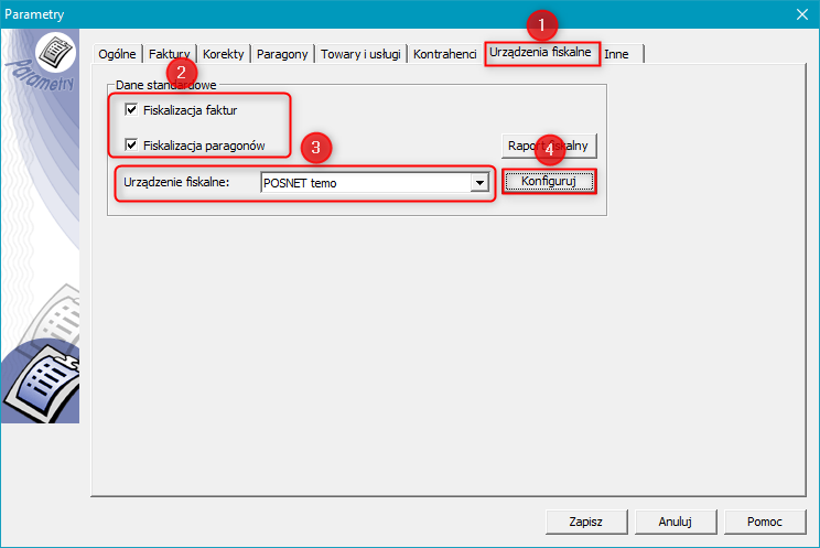

Aby dodać drukarkę fiskalną do programu mikroSubiekt, należy:

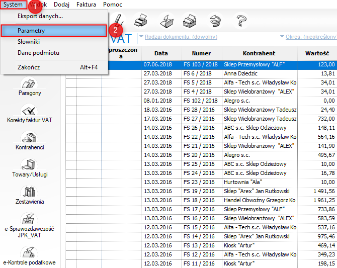

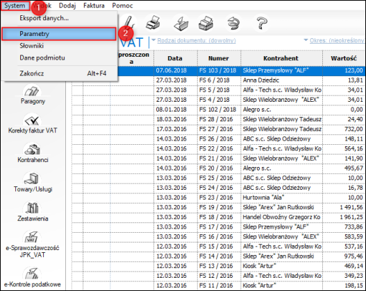

1. Z górnego menu programu wybrać SystemParametry.
2. Przejść na zakładkę Urządzenia fiskalne, zaznaczyć jakie dokumenty mają podlegać fiskalizacji, wybrać z listy Urządzenie fiskalne i kliknąć przycisk Konfiguruj.

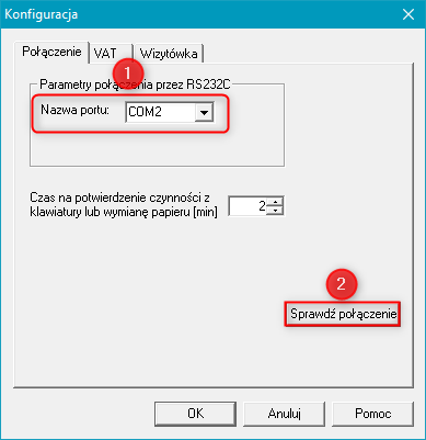

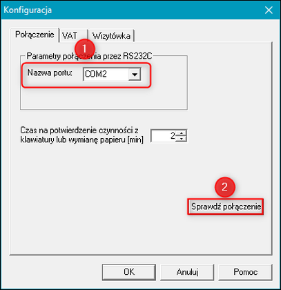

3. Wskazać w parametrach połączenia przez RS232C port COM, pod który jest podłączone urządzenie fiskalne. Najłatwiej sprawdzić ten port w Menadżerze Urządzeń systemu Windows. Po wskazaniu odpowiedniego portu można sprawdzić połączenie programu z urządzeniem fiskalnym.

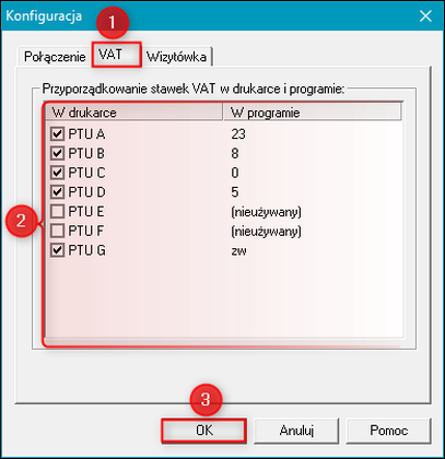

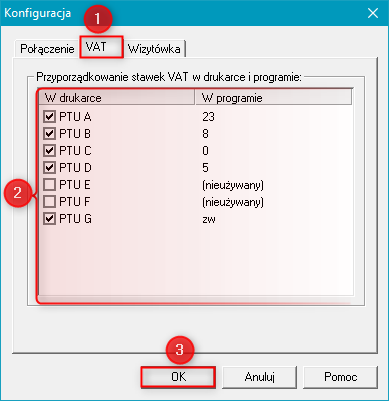

4. Na zakładce VAT przyporządkować stawki PTU drukarki fiskalnej do tych wprowadzonych w programie. Najłatwiej zrobić to posiłkując się raportem okresowym wydrukowanym z urządzenia fiskalnego. Po przyporządkowaniu kliknąć przycisk OK.
