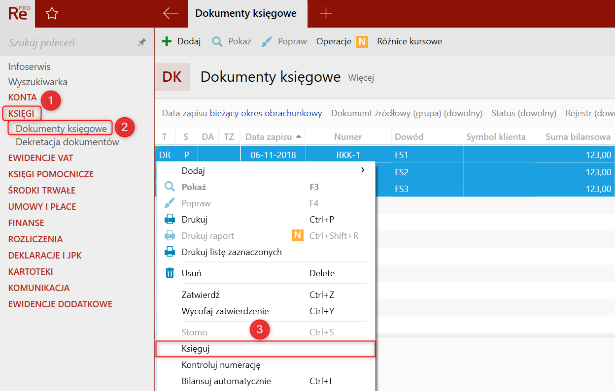

Aby zbiorczo zaksięgować wiele dekretów, należy:
1. Z listy modułów wybrać Księgi – Dokumenty księgowe, zaznaczyć dekrety, które mają zostać zaksięgowane kliknąć Prawym Przyciskiem Myszy i wybrać opcję Księguj.

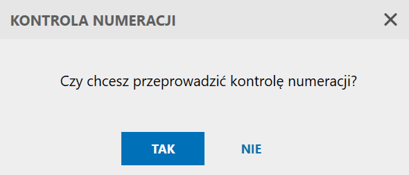

2. Zdecydować czy ma zostać przeprowadzona kontrola numeracji. Więcej o kontroli numeracji można przeczytać w artykule e-Pomocy technicznej dostępnym tutaj.

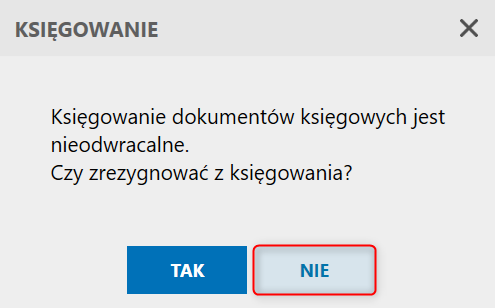

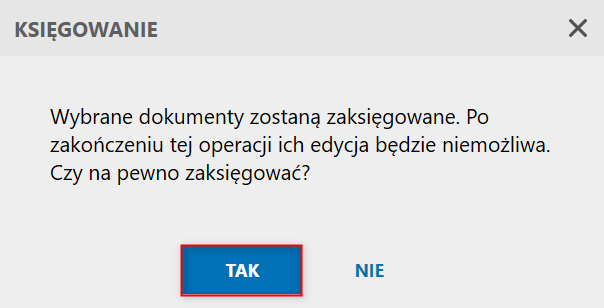

3. Następnie pojawi się komunikat informujący o tym, że operacja księgowania jest nieodwracalna, który należy zatwierdzić.
4. Na pytanie, "Czy zrezygnować z księgowania?" odpowiedzieć Nie. Po tej operacji dokumenty zostaną trwale zaksięgowane.
