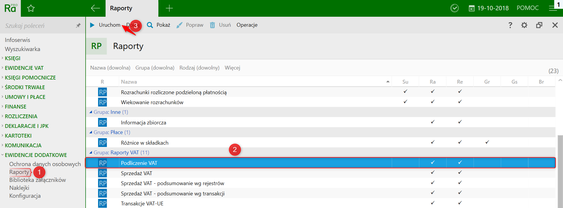

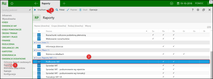

Aby to przeanalizować, należy przejść do modułu Raporty, zaznaczyć Podliczenie VAT i kliknąć górne menu Uruchom.

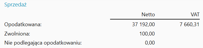

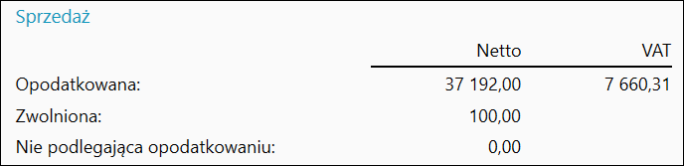

  • Sprzedaż – prezentujący sumę kwot dokumentów sprzedaży, podzieloną na Opodatkowane, Zwolnione i Nie podlegające opodatkowaniu.

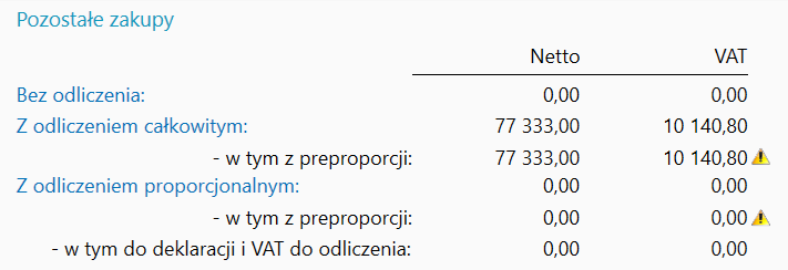

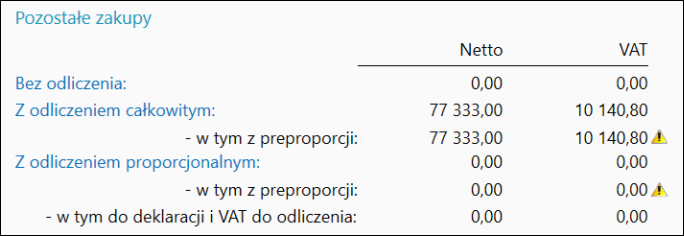

  • Pozostałe zakupy – przedstawiający sumę kwot dokumentów zakupu na podstawie to, czy zostało zaznaczone Bez odliczenia, Z odliczeniem całkowitym lub proporcjonalnym.

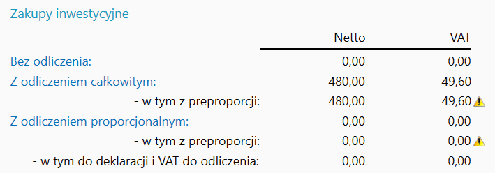

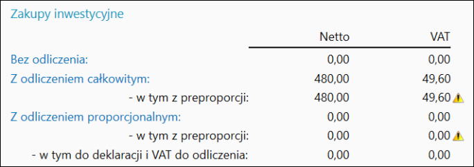

  • Zakupy inwestycyjne – pokazujący sumę kwot dokumentów zakupu o Rodzaju zakupu: Inwestycyjne w rozbiciu na Bez odliczenia, Z odliczeniem całkowitym i proporcjonalnym.

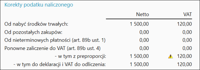

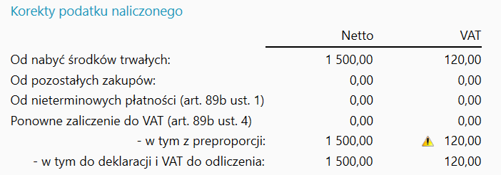

  • Korekty podatku naliczonego – prezentujący sumę kwot dokumentów Korekt podatku naliczonego.

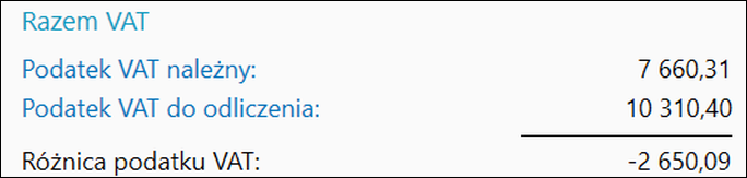

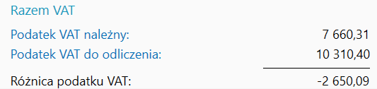

  • Razem VAT – przedstawiający różnicę Podatku VAT należnego i Podatku VAT do odliczenia.
Po wyliczeniu raportu Podliczenie VAT można odnaleźć kwoty, które błędnie trafiają do deklaracji VAT-7.
Ponadto, klikając na Podatek VAT należny i Podatek VAT do odliczenia programy księgowe serii InsERT nexo wyświetlą wszystkie dokumenty składające się na sumę danego podatku.
