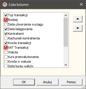

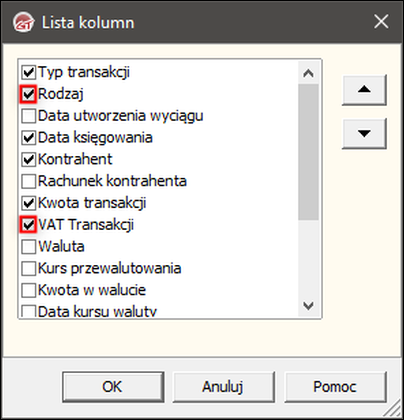

1. Dla łatwiejszego identyfikowania operacji włączyć kolumny Rodzaj i VAT transakcji. Aby to zrobić, należy w module Homebanking, w tabeli Transakcje znajdującej się po lewej stronie kliknąć prawy przycisk myszyOperacje na liście – Lista kolumn i zaznaczyć kolumny Rodzaj oraz VAT Transakcji.

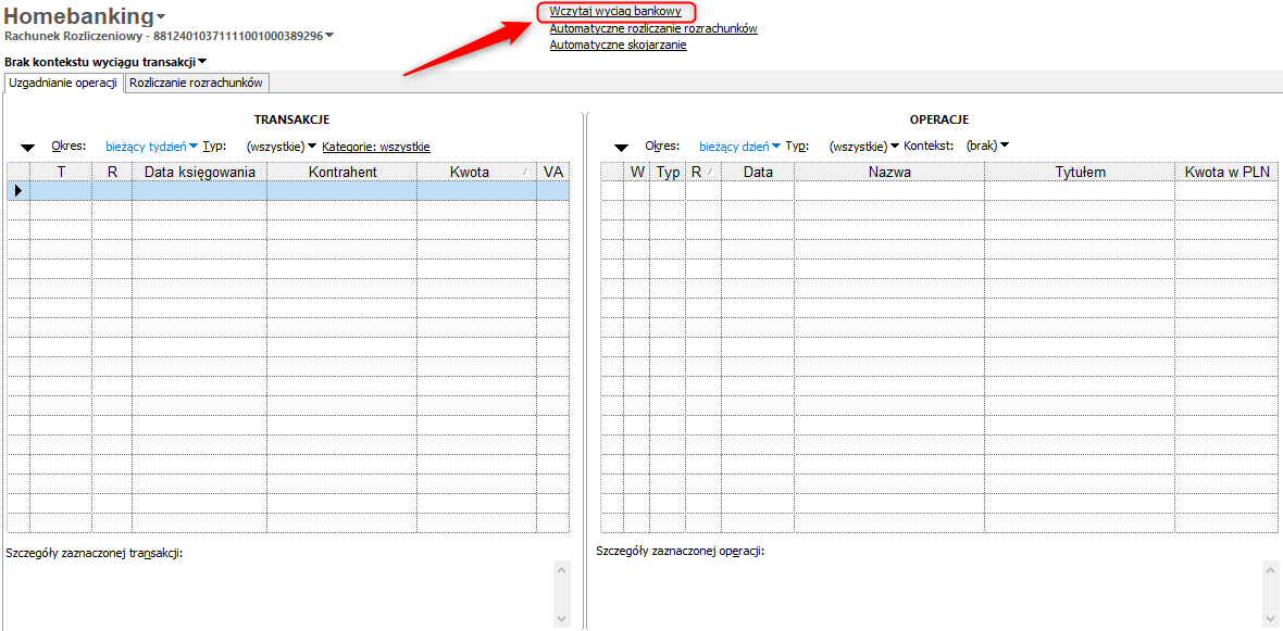

2. Wczytać wyciąg (wyciągi) bankowe. Część banków wysyła dwa oddzielne wyciągi dla rachunku rozliczeniowego i rachunku VAT, a część ujmuje to w jednym pliku, co nie ma większego znaczenia, gdyż schemat postępowania przy generowaniu operacji będzie taki sam.

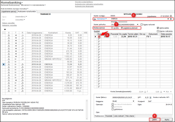

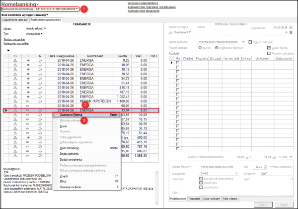

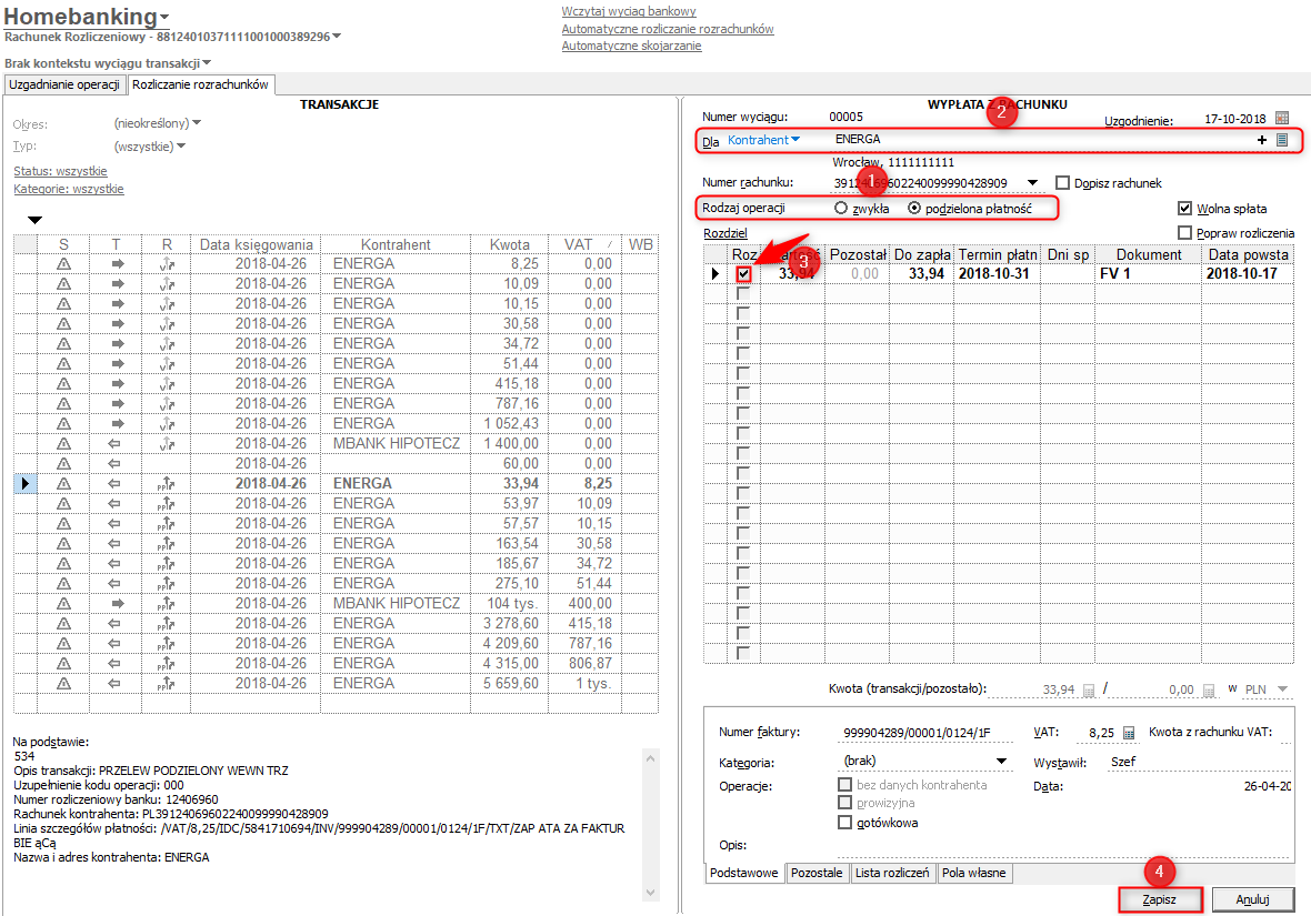

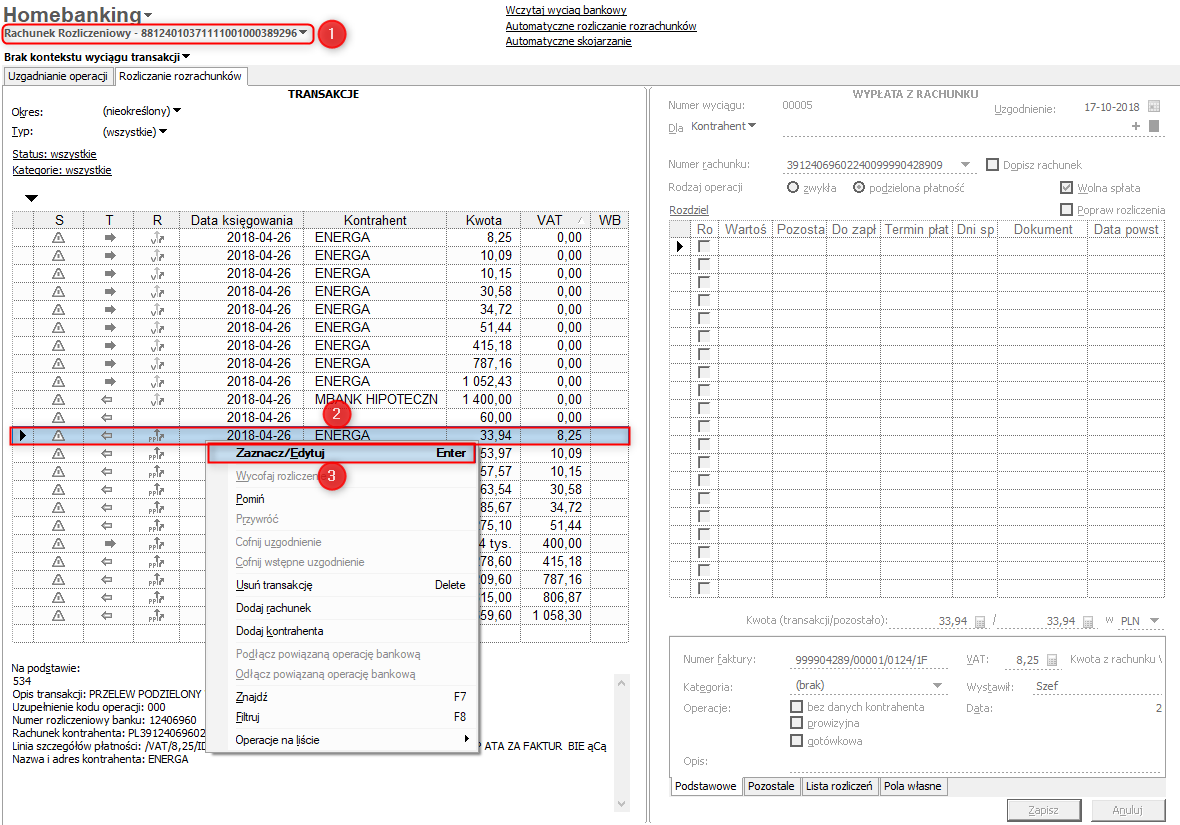

3. W zakładce Rozliczanie rozrachunków, będąc ustawionym na kontekście rachunku rozliczeniowego, zaznaczyć operację Podzielona płatność (dwie strzałki z literami PP w kolumnie R, taka operacja będzie miała kwotę również w kolumnie VAT), kliknąć prawy przycisk myszy i wybrać Zaznacz/Edytuj.
4. Rodzaj tworzonej operacji w tabeli Wpłata/Wypłata z rachunku (po prawej stronie) powinien być automatycznie ustawiony jako podzielona płatność. Tutaj należy zapisać tę operację w programie, przypisując na przykład kontrahenta, i klikając przycisk Zapisz.

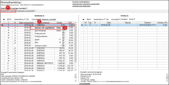

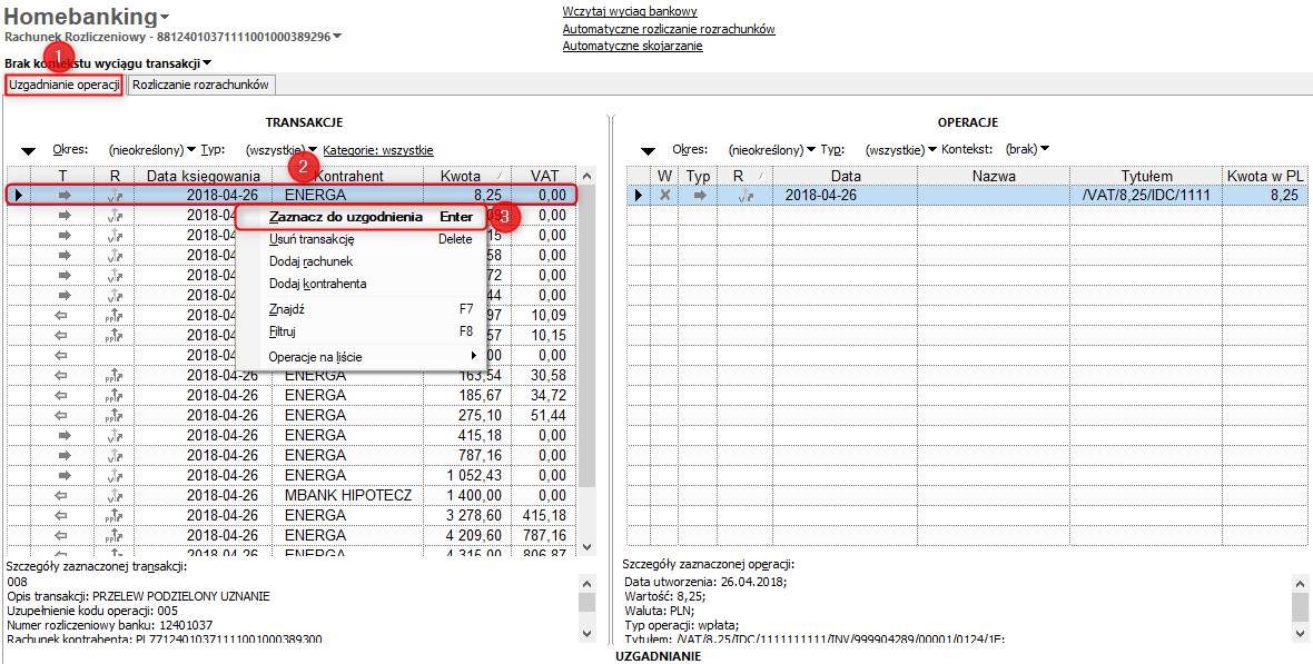

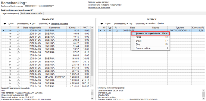

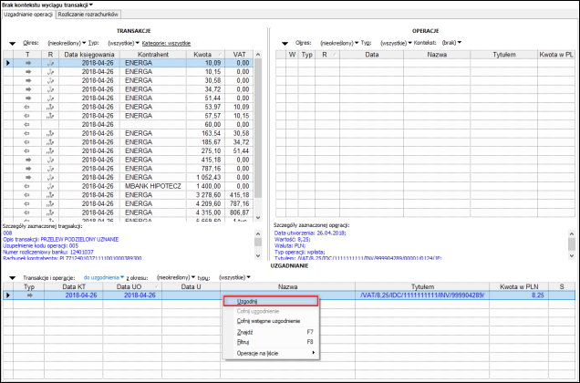

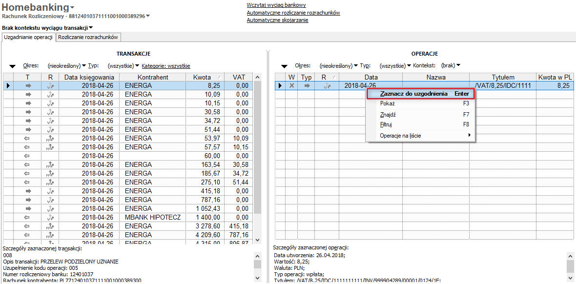

5. Oprócz operacji typu podzielona płatność na wczytanym przez plik wyciągu znajduje się operacja typu VAT (dwie strzałki z literą V w kolumnie R, a w kolumnie VAT wartość 0). Należy ją powiązać z transferem VAT powstałym w wyniku wykonania punktu 4. tego poradnika. Aby to zrobić, należy przejść do zakładki Uzgadnianie operacji, w kolumnie Transakcje po lewej stronie zaznaczyć operację o rodzaju VAT i klikając prawy przycisk myszy wybrać na niej opcję Zaznacz do uzgodnienia.
6. W ten sam sposób zaznaczyć odpowiadającą operację w kolumnie po prawej stronie.

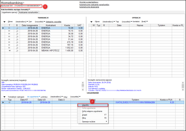

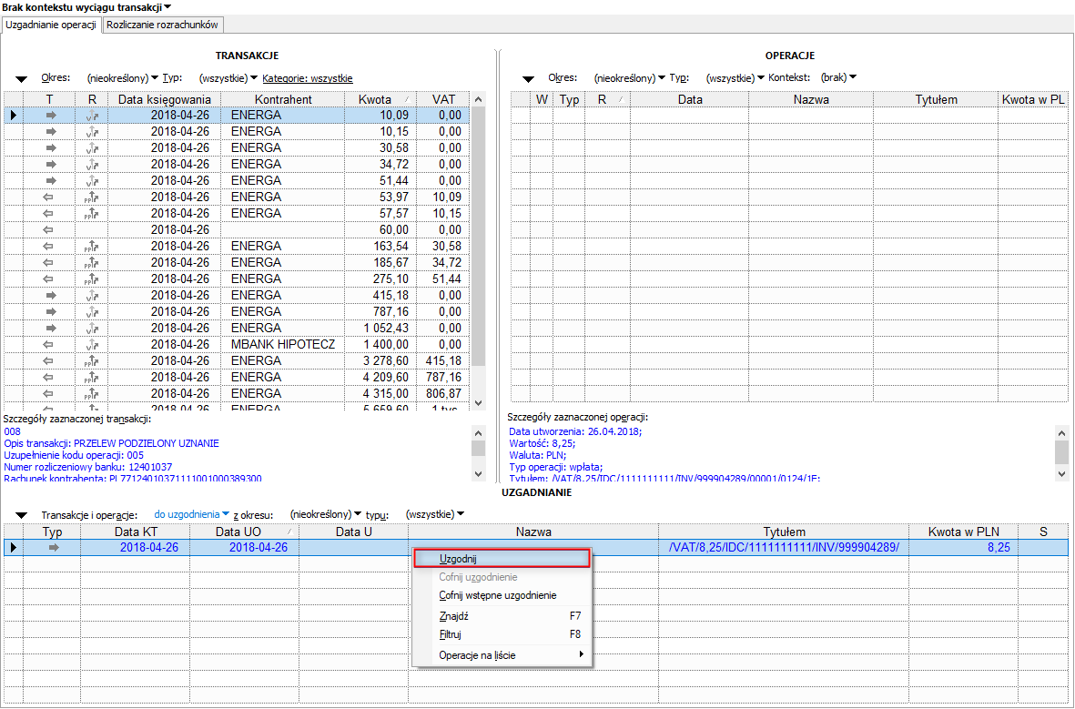

7. Te dwie operacje zostaną wstępnie uzgodnione. Aby  dokończyć tę czynność, należy w dolnej tabeli kliknąć powiązanie prawym przyciskiem myszy i wybrać opcję Uzgodnij.

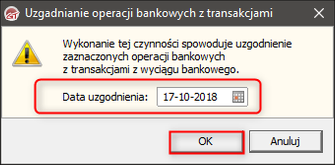

8. Wprowadzić datę uzgodnienia i kliknąć OK.

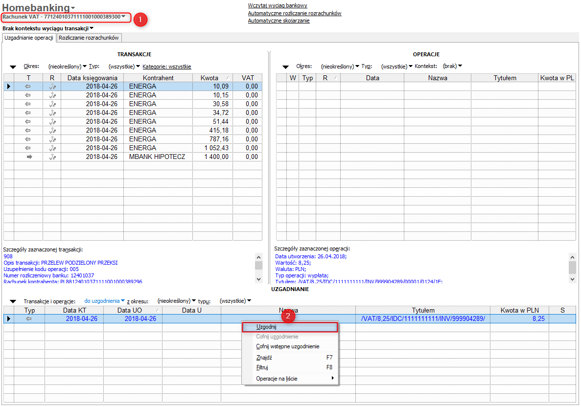

9. Zmienić kontekst na rachunek VAT i uzgodnić operację VAT z transferem VAT, analogicznie jak w punktach od 5 do 8.
