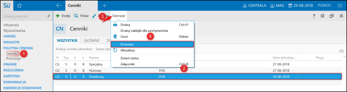

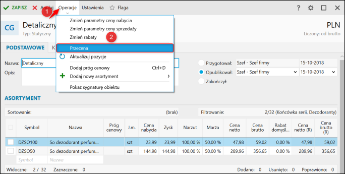

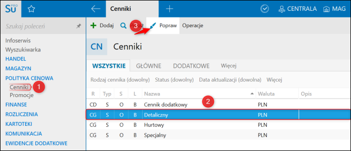

Aby przecenić towar, grupę towarów lub cały asortyment, należy przejść do modułu Cenniki, zaznaczyć Cennik, którego towary zostaną przecenione, rozwinąć górne menu Operacje i wybrać Przecena.

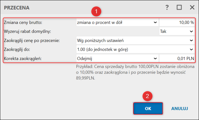

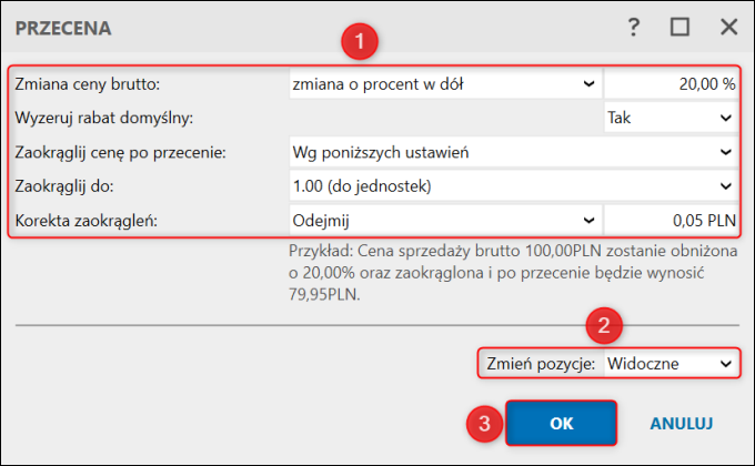

Okno Przecena przedstawia następujące możliwości:
  • Zmiana ceny brutto (lub netto, w zależności od sposobu, w jaki jest liczony cennik) - w tym miejscu należy wybrać zmianę Procentową lub Kwotową w górę, lub w dół oraz określić konkretny procent/kwotę.
  • Wyzeruj rabat domyślny - gdzie można określić, czy wcześniej ustawiony Rabat domyślny ma zostać wyzerowany.
  • Zaokrąglij cenę po przecenie - pozwalająca na pozostawienie zaokrągleń Zgodnie z ustawieniami pozycji cennika lub wybór Wg poniższych ustawień.
  • Zaokrąglij do - pozwala na nowo określić parametry zaokrągleń.

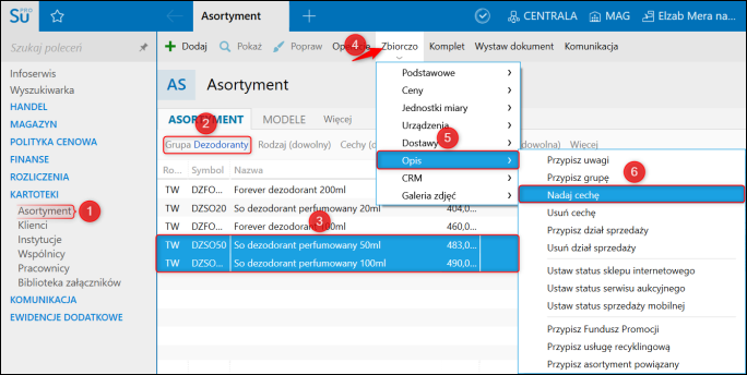

1. Przejść do modułu Asortyment, przefiltrować listę w taki sposób, aby pokazywała asortyment z określonej grupy, zaznaczyć odpowiednie produkty, którym zostanie przypisana cecha Końcówka serii, rozwinąć górne menu Zbiorczo, kliknąć Opis i wybrać Nadaj cechę.

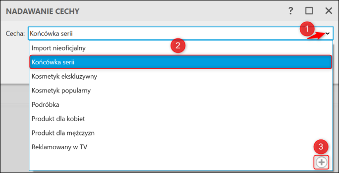

2. Z listy rozwijalnej okna Nadawanie cechy wybrać wcześniej utworzoną cechę Końcówka serii i zatwierdzić przyciskiem OK. W razie braku cechy można dodać ją z tego samego poziomu, klikając w obrazek Plusa.

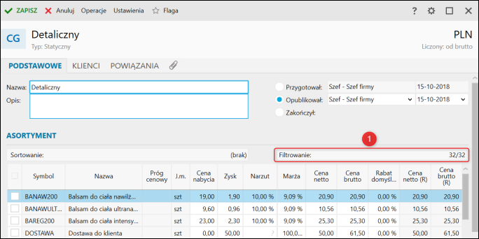

3. Przejść do modułu Cenniki, zaznaczyć Cennik i kliknąć górne menu Popraw.
4. Kliknąć Filtrowanie.
5. Z list rozwijalnych Grupa i Cecha wybrać odpowiednio Dezodoranty i Końcówka serii, po czym zatwierdzić przyciskiem OK.

7. Określić parametry Przeceny i zatwierdzić przyciskiem OK.
  • Zmiana ceny brutto: zmiana o procent w dół: 20%,
  • Zaokrąglij cenę po przecenie: Wg poniższych ustawień.
  • Zaokrąglij do: 1.00 (do jednostek) lub 1.00 (do jednostek w górę).
  • Korekta zaokrągleń: Odejmij: 0,05 PLN.
Najważniejszym punktem w oknie Przecena jest Zmień pozycje, które w tym przypadku obowiązkowo musi być ustawione na Widoczne. Oznacza to, że Przecena zostanie zastosowana jedynie do wcześniej przefiltrowanych pozycji.

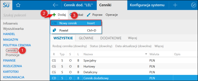

1. Przejść do modułu Cenniki, rozwinąć górne menu Dodaj i wybrać Nowy cennik.
2. Wybrać Cennik dodatkowy i kliknąć Dalej. Więcej o tworzeniu Cenników dodatkowych można przeczytać w innym temacie e-Pomocy technicznej TUTAJ.

4. Określić parametry Przeceny i zatwierdzić przyciskiem OK.
  • Zmiana ceny brutto: zmiana o procent w dół: 15%,
